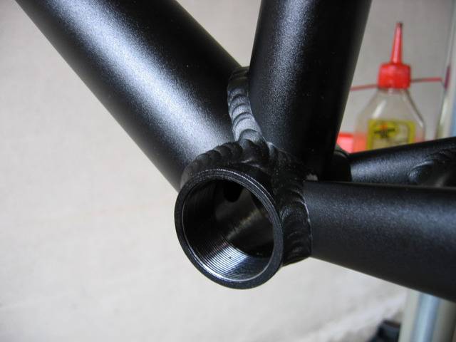

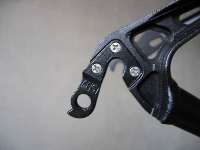

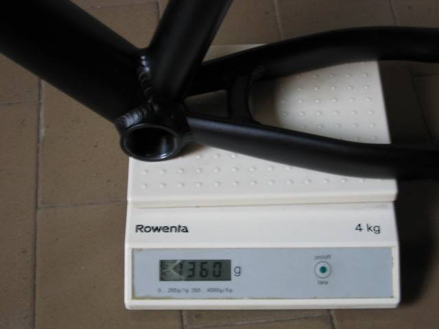

hier die versprochenen Photos vom Luzifer, Größe 20"
und hier gleich noch zwei, da man nur 5 auf einmal hochladen kann!
kommentare erwünscht! :cool:

Mein No Saint Luzifer 16" ist nun auch da.
Wie freundlich gleich eine Sattelklemmschelle mitzuliefern (23g), aber ich warte doch lieber auf die von Extralite, da kommt dann nämlich auch die passende Sattelstütze gleich mit.
Mit Canti-Bremsaufnahmen wiegt der 16" ohne die Sattelklemmschelle 1229g, auf die Canti-Bremsaufnahmen werden wohl wieder so 20-22g entfallen.
Qualität des Rahmens selbst würde ich mit 1 beschreiben - nach Schulnoten, die Eloxierung hat am Tretlager eine kleine Stelle wo das Alu durchschimmert, ein Fall für den Lackstift und daher nur eine 4, da so etwas eigentlich nicht passieren dürfte - war wohl noch etwas Fett an der Stelle am Rahmen.
Innenlager und Steuersatz sind schon vorplangefräst, Innenlager ist nachgeschnitten. Dafür auch eine 1, Schade nur, dass die Scheibenbremsaufnahmen noch nicht gefräst sind.
Bilder folgen noch, der Rahmen steht zur Zeit noch bei meiner Mutter.
