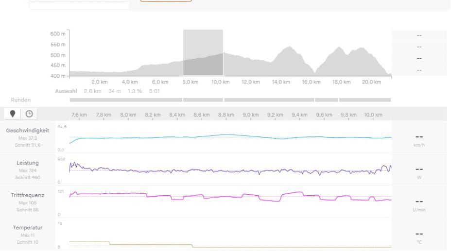

Hab gestern versucht anstiege mit 360w schnitt zu befahren und nicht oft über 400w zu kommen und wollte das über 2h ausdehnen. Hab aber diesmal die ersten leichten trail abfahrten in die runden gebaut. Da geht die rechnung nicht auf. Aufgrund von schnee oder trail kannst du dich nicht genügend ausruhen. Die wattschnitte wurden langsam berghoch immer weniger. War diesmal mit 120hm auch etwas länger als sonst. Faktor hier, eher unkonstante anstiege. Nach 15% mit knapp 400 tu ich mich nach wie vor furchtbar schwer im flacheren nicht auf 300 abzufallen. Hab aber neue technik probiert, einfach die tf spürbar zu erhöhen. Funktioniert. Werd ich speziel trainieren nächstes mal.
NP von 311w über 2h sollte ich zufrieden sein. Wattschnitt am ende 247w, eher ernüchternd.

Bist du in Reihenfolge der Tabelleneintraege gefahren, also von schwer nach leicht?
Hast du dich davor und danach mal gewogen? Bei der Uebung verliert man ja locker 1..3Kg Koerpergewicht (Wasser). Das kann dann in den Klamotten haengenbleiben oder verdundesten. Hattest du dein Noepren an?
Wenn man deine Werte mal bei kreuzotter.de mit 10% Steigung eingibt, ist das Ergebis halbwegs plausibel. Da du schneller warst, war es im Schnitt wohl flacher.

Ich bin 400,300,350,250, anderer anstieg 300,300,300,
Nochmal verifiziert erster anstieg 300
Gefahren.
Strava gibt den schnitt der steigung mit 7,4% an. Sind aber stellen mit über 15% drin.
