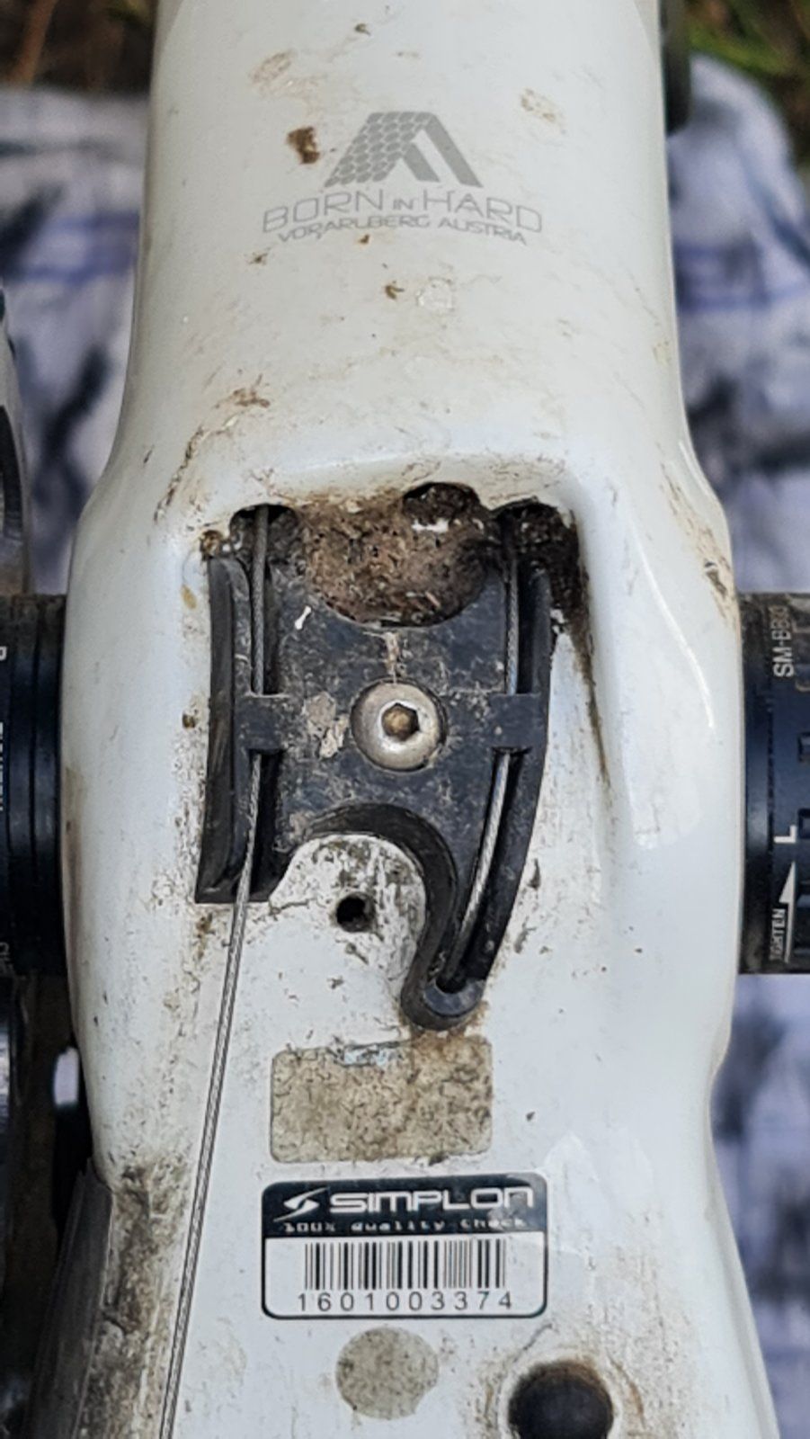

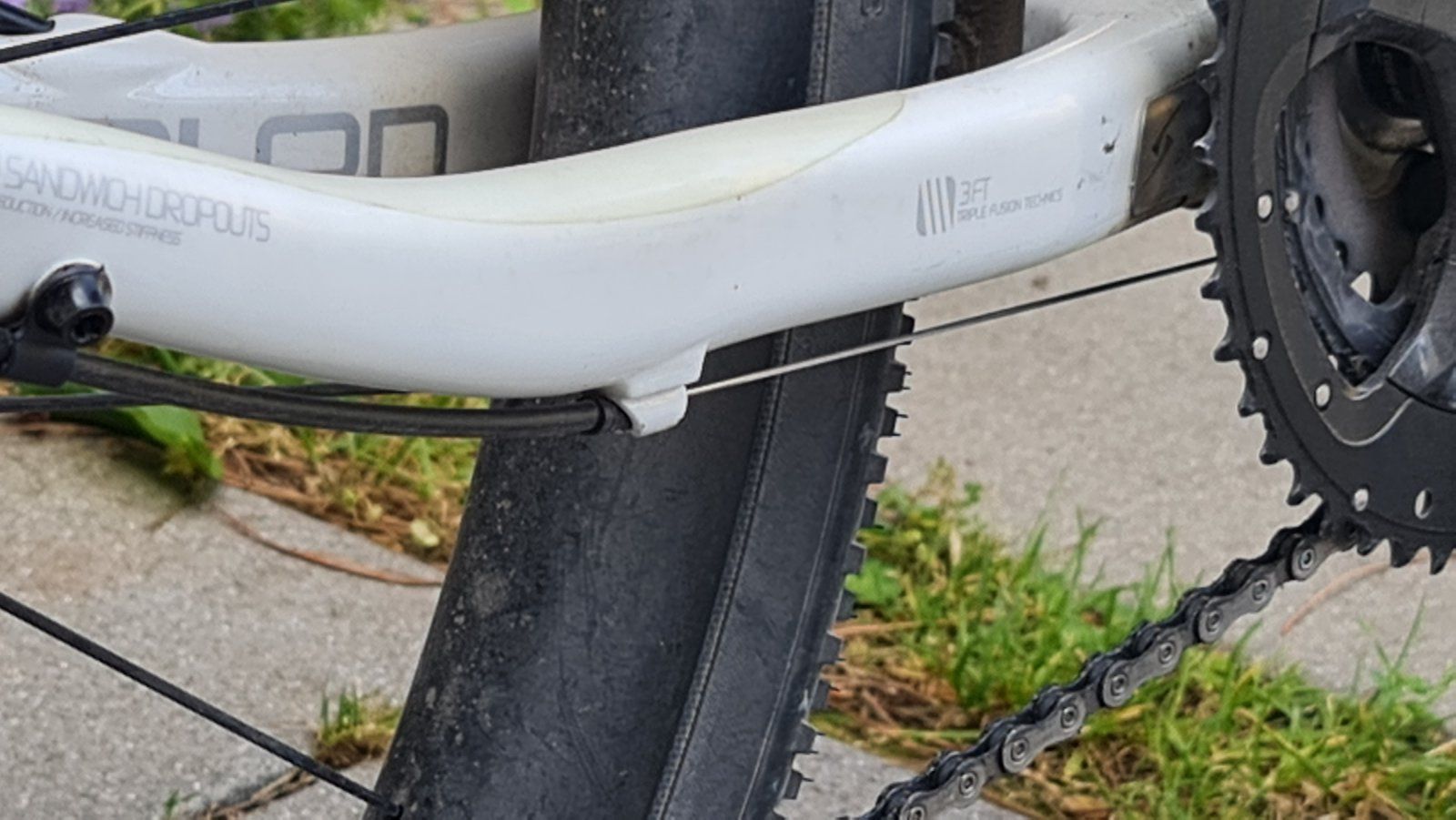

Ja, würde mir wohl genau so gehen. Bilder grade schwierig, ich versuchs nochmal mit Prosa 😉.
Schaltzug(kabel) tritt unten am Ende des Unterrohrs kurz vor dem Tretlagergehäuse blank aus dem Rahmen und wird dort "blank" über eine Kunststoffführung um das Lagergehäuse geführt. Da wo das Lagergehäuse und die Kettenstrebe aneinanderstoßen, beginnt Hülle Nr. 2. Diese verschwindet dann in der Kettenstrebe - müsste ich aber nochmal gucken.
Hört sich merkwürdig an. Wo beginnt dann die 2. Hülle, die bis ans Schaltwerk geht? Und wie wird der nackte Schaltzug um das Tretlager geführt? Um welches Bike handelt es sich? Kannst du evtl. Bilder posten?

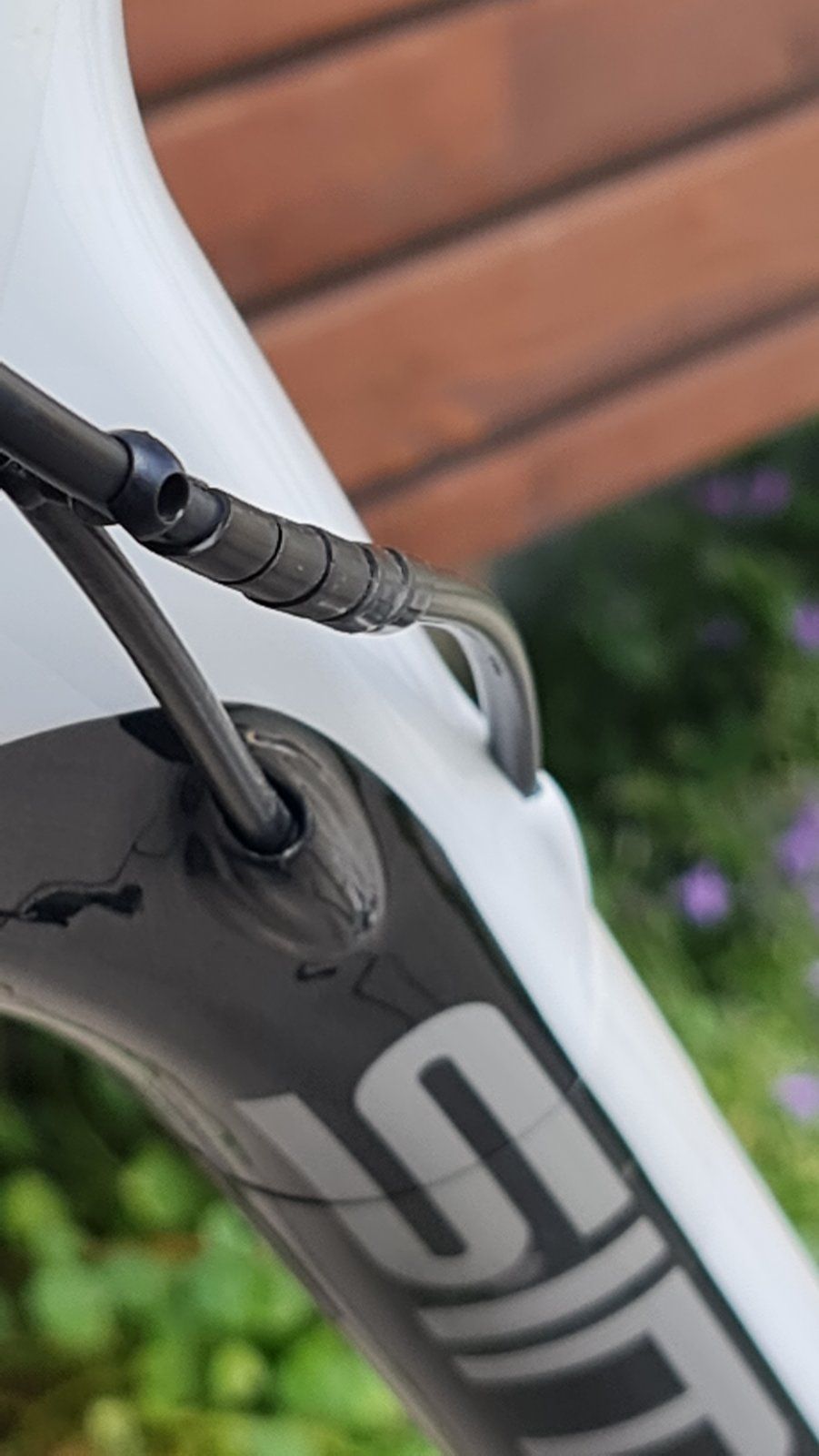

So, mit Bildern ist glaube ich besser. Homeoffice sei Dank 😉.

Ja, Gedanken mache ich mir gerne. Und manchmal ist das sogar ganz gut 😉.
Wenn ich die Bilder so sehe, gehe ich echt davon aus, dass die Hülle gleich oben nach Rahmeneintritt endet und der Schaltzug straff gespannt durch den Rahmen läuft. Vielleicht auch ein Geund, dass nie etwas klappert.
Am liebsten würde den Zug oben abknipsen, den neuen Schaltzug irgendwie dranbinden und unten am Tretlager rausziehen.
So würde ich es auch machen. Nicht vergessen den neuen Schaltzug davor durch den Hebel und die neue obere Hülle zu fädeln.
😉......ja, genau so stelle ich mir das vor: alles verlegt, alles durchgepfriemelt.....und dann liegt noch die Hülle auf der Werkbank 😂.....

könnte es sein, dass kurz nach der Öffnung im Rahmen oben om Steuerrohr/Unterrohr ein Zuggegenhalter verbaut ist? Würde sonst nicht die Hülle da rein wandern?
Falls ja, wäre das mit dem Koppeln doch ziemlich doof, oder?. Weil:
Irgendwo muss eine Außenzughalterung sein. Ich vermute, dass die relativ weit oben ist.
Lockere am besten mal den Zug, ziehe oben die Hülle etwas vor und schaue wie es da aussieht. Eventuell kannst du den Innenzug an der Halterung vorbeiführen und dann so durch das Rohr ziehen. Sonst würde ich probieren den alten und den neuen Innenzug mit Klebeband oder so zu verbinden. Einen Innenzug durch den Rahmen zu bekommen ist aber auf jeden Fall leichter als eine Außenhülle, weil du da mehr Luft hast.
Ja, glaube auch dass da ein Außenzughalter sein muss. Hoffentlich direkt nach der Rahmenöffnung.
