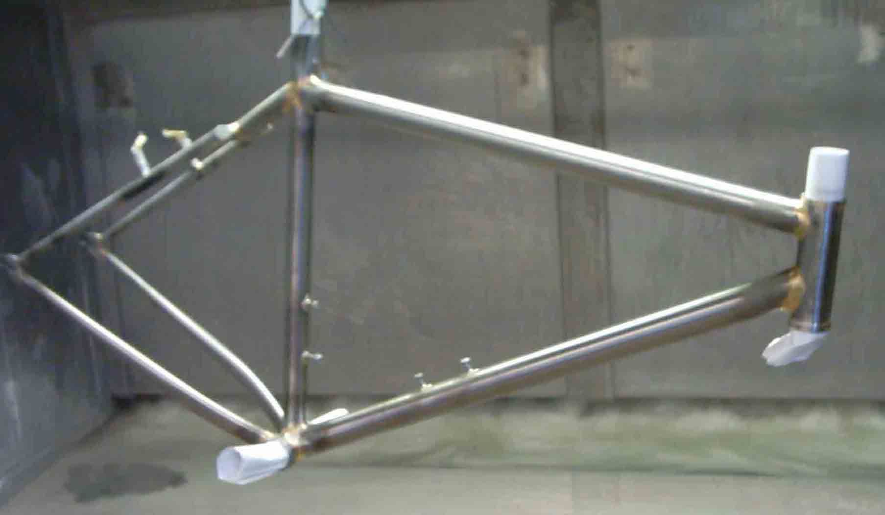

zum aktuellen projekt: ich hab die fahrradleiche jetzt komplett zerlegt und bis auf rahmen und gabel landet alles auf dem schrott. dann werde ich mal damit beginnen die rohre herauszusägen.
ich muss mir dann morgen noch ein neues steuerrohr und tretlagergehäuse drehen. kann mir jemand sagen welchen innendurchmesser ein 1 1/8 zoll steuerrohr hat?
jetzt mach ich mich auf die suche nach einer rahmengeometriezeichnung irgendeines herstellers und kann dann nachdem ich die abgesägten rohre vermessen hab die ungefähre rahmengröße bestimmen.
bei den ausfallenden hab ich glück. da es sich um einen alten kalkhoff herrenrad-rahmen für nabenschaltung handelt, werden dessen lange ausfaller abgesägt und umgedreht als horizontale wieder angelötet. oder ich nehm einfach die aus der gabel, mal sehen.....

Man, ist dies ein klasse Thread.
der offene & durchgehende Steg an Hügelflitzers XC Bike :love:
oder dieses:
http://www.mtb-news.de/forum/attachment.php?attachmentid=82602
noch schön polieren & dann klar versiegeln :love: sehr schöner Kontrast mit den kupferfarbenen Lötnähten (sacht man das so ? )
