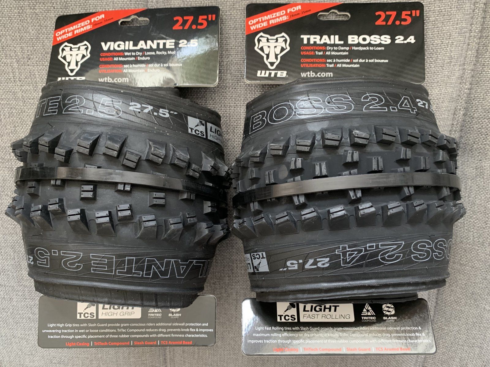

Ich habe am Wochenende meine neue Winter-/Schlechtwetter-Kombi Vigiante 2,6 hinten und Verdict 2,5 bei der Kenda Enduro One gefahren. Beide in der Ausführung High Grip + Tough. Montiert auf der Newman EG35 Felge mit Oko Tubelessmilch.
Montage ging super easy. Druck blieb auch konstant.
Nun zum Fahreindruck. Bedingungen waren aufgrund zeitweisem Regen partiell matschig und die extrem vielen Wurzeln natürlich entsprechend glatt. Während der Vigilante hinten im besten Sinne sehr unauffällig massiv Grip hat musst den Verdict aktiv fahren. Dann ist dem auch egal ob off-Camber, Wurzeln, Steine oder sonstiges. Grip ist zu 100% da. Fährst den nicht aktiv über die Seitenstollen macht der weg.
Gewichte habe ich mal angehängt. Ausführung habe ich oben schon geschrieben. Laufradformat 27.5.

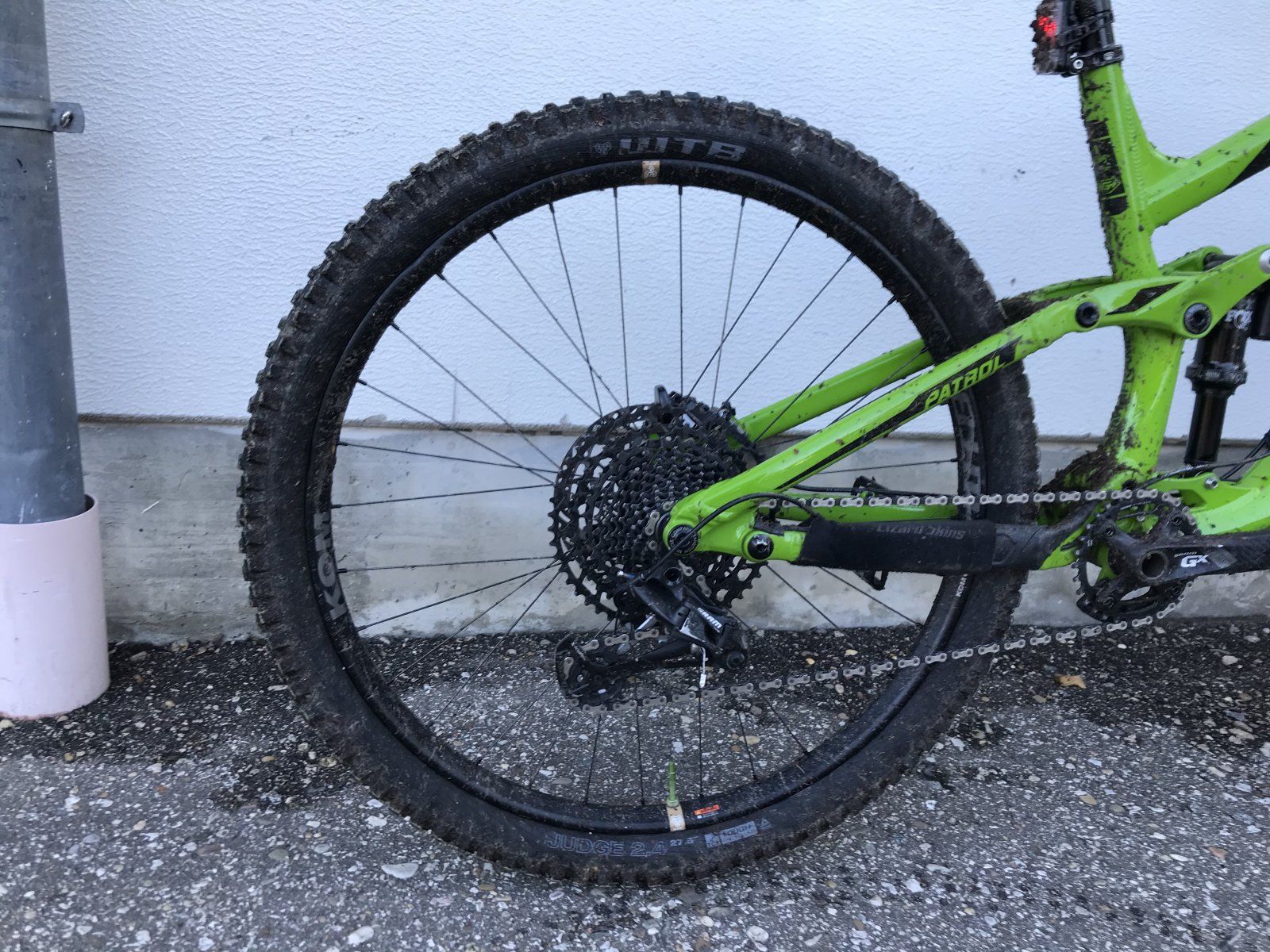

Meine Winterkombi vom letzten Jahr am Enduro! Top!
