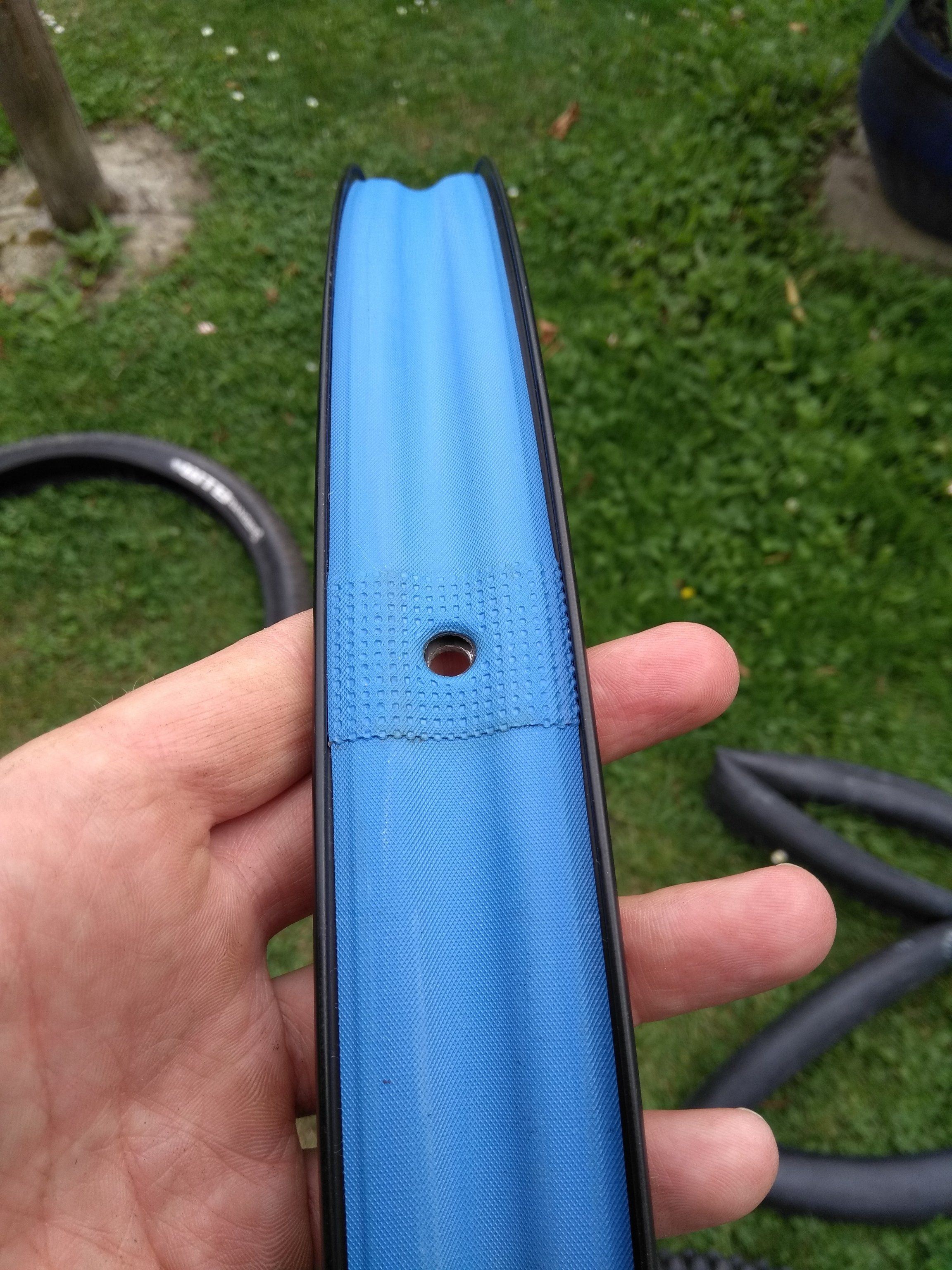

Will nun endlich an meinem Hardtail Tubeless Reifen draufziehen. Ich habe WTB STX i35 Laufräder mit "TCS".
In den Felgen ist bereits ein Band eingeklebt (siehe Fotos). Kann mir jemand sagen, ob dies schon das üblicherweise erforderliche Felgenband ist (die Felgen also so "richtig richtig" Tubeless-Ready sind) oder muss das erst entfernt werden (da nur Schutzabdeckung zwischen Schlauch und Speiche?) und dann normales Felgendichtband drauf?
Das ganze ist 1A aufgeklebt. Keine Luftblasen oder ähnlichen. Macht einen guten Eindruck. Frage auch, weil ich bei in einem anderen Artikel gelesen habe, dass man das alte Felgenband erstmal entfernen sollte... Bin Schraubermäßig auch eher der Anfänger. Unnd bevor ich mir jetzt die ganze Arbeit mache, einmal die Frage an euch (vielleicht ist ja auch jemand dabei, der auch diese Felge verbaut hat?).

Das sieht mir eher nach nem normalen Felgenband aus, das Kontakt zwischen Speichen/Nippel und Schlauch vermeiden soll. Sicher, dass deines geklebt ist und nicht nur straff auf der Felge sitzt ? Die Oberfläche sieht auch ziemlich strukturiert und rauh aus, ich tippe ziemlich sicher auf klassisches Felgenband. Normalerweise verklebt man Tubelesstape auch mit einer größeren Überlappung am Ventilloch.
Moin!
Kurzer Zwischenstand und Auflösung meiner eigenen Frage: hab (da ich Dichtband sowieso schon da hatte) das vorhandene blaue Felgenband angeschnitten. Es ist daraufhin fast "abgefallen". War also garnicht an die Felge geklebt sondern nur "rumgewickelt" und dann scheinbar mit 2 cm Überlappung am Ventil verschweißt. Fühlte sich sehr nach... Plastik an. Hatte sicherlich keine dicht- und nur eine Schutzfunktion.

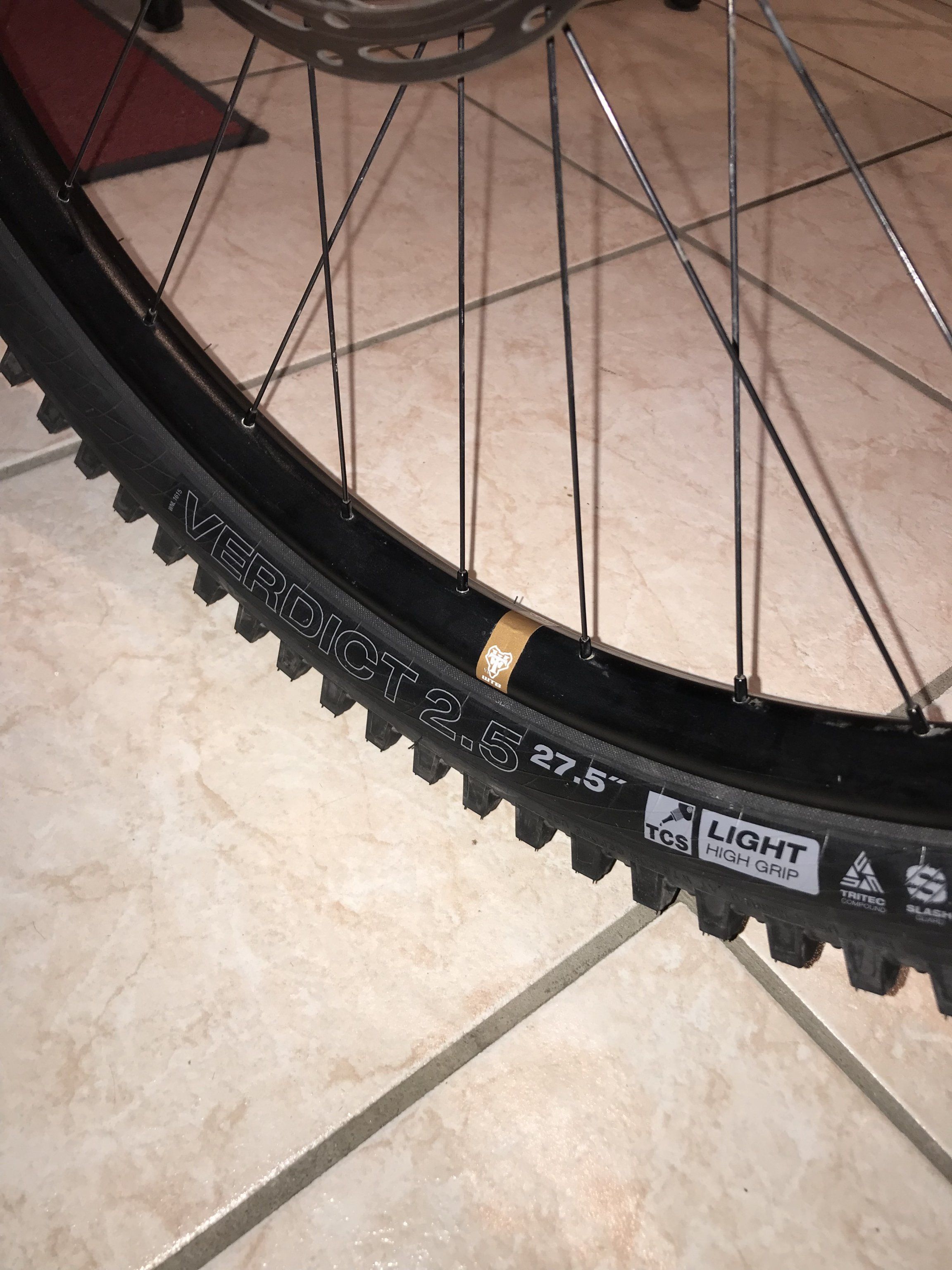

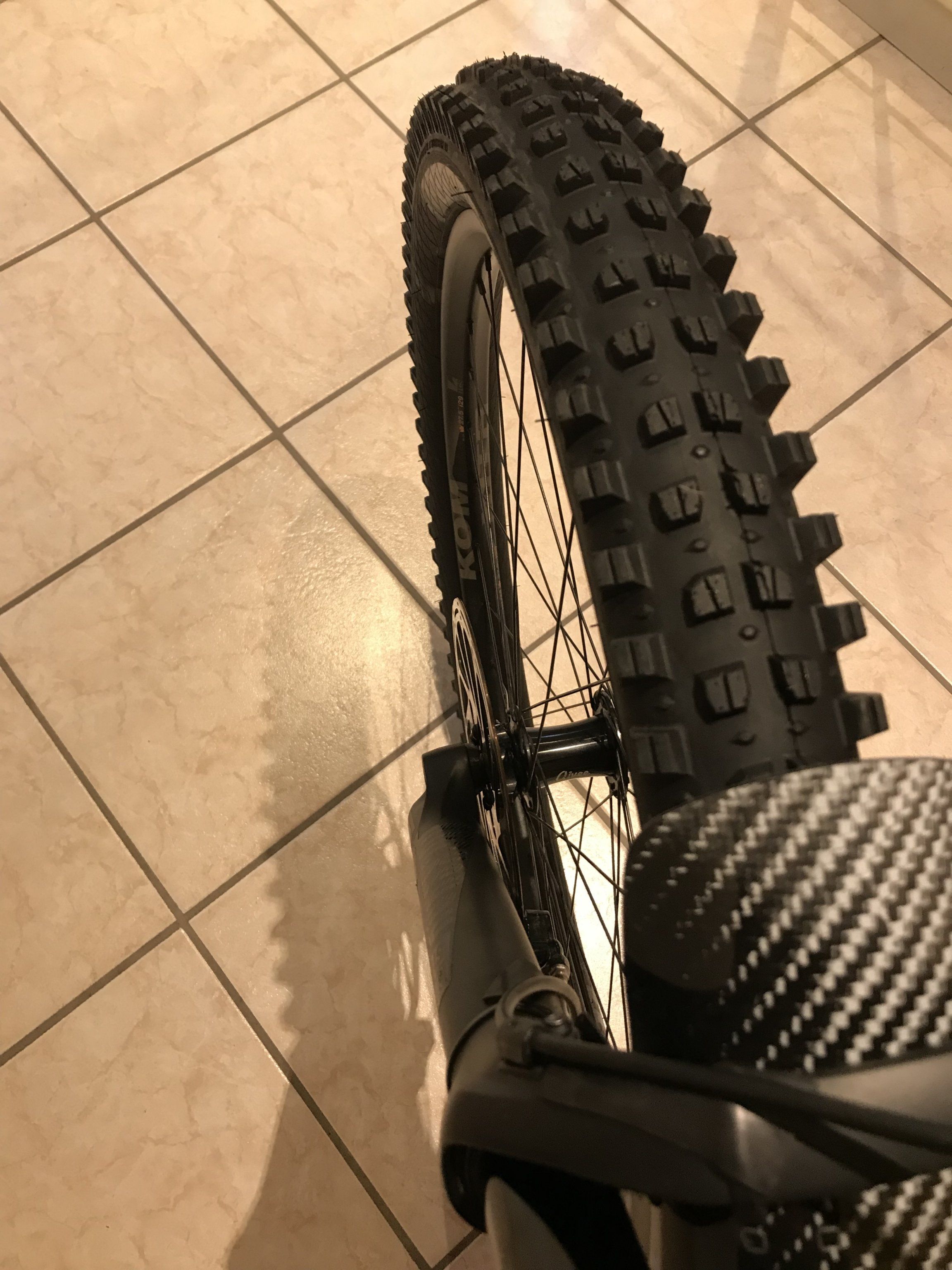

Hier noch der Verdict auf 30mm Felge
