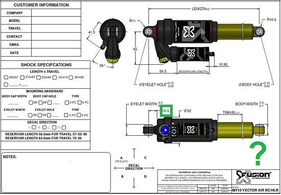

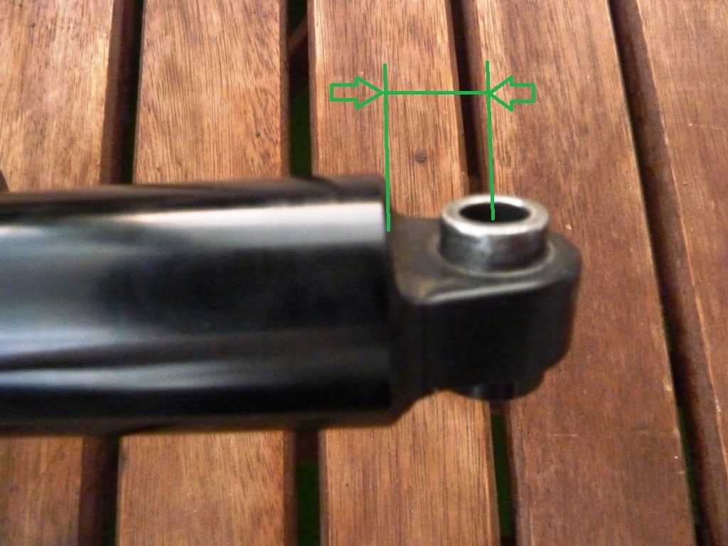

Bitte an die Vector Air Besitzer:
Suche das am Foto dargestellte Maß (ich gehe davon aus dass das unabhängig von der Einbaulänge ist, in Frage kommen würde bei mir der 222x69mm).
Auf der Zeichnung von X-Fusion ist es leider nicht angegeben (oder sind es an beiden Dämpferenden 16,5mm?)
DANKE im Voraus!

Der User "Bansaiman" hat es mir mal gemessen und 13mm von Buchsenmitte bis Anstieg der Breite des Kolbens rausgebracht.
Hab's gerade auch noch mal gemessen, ist sogar weniger... direkt unten ca. 10,5mm und geht dann nach außen auf ca. 13mm
