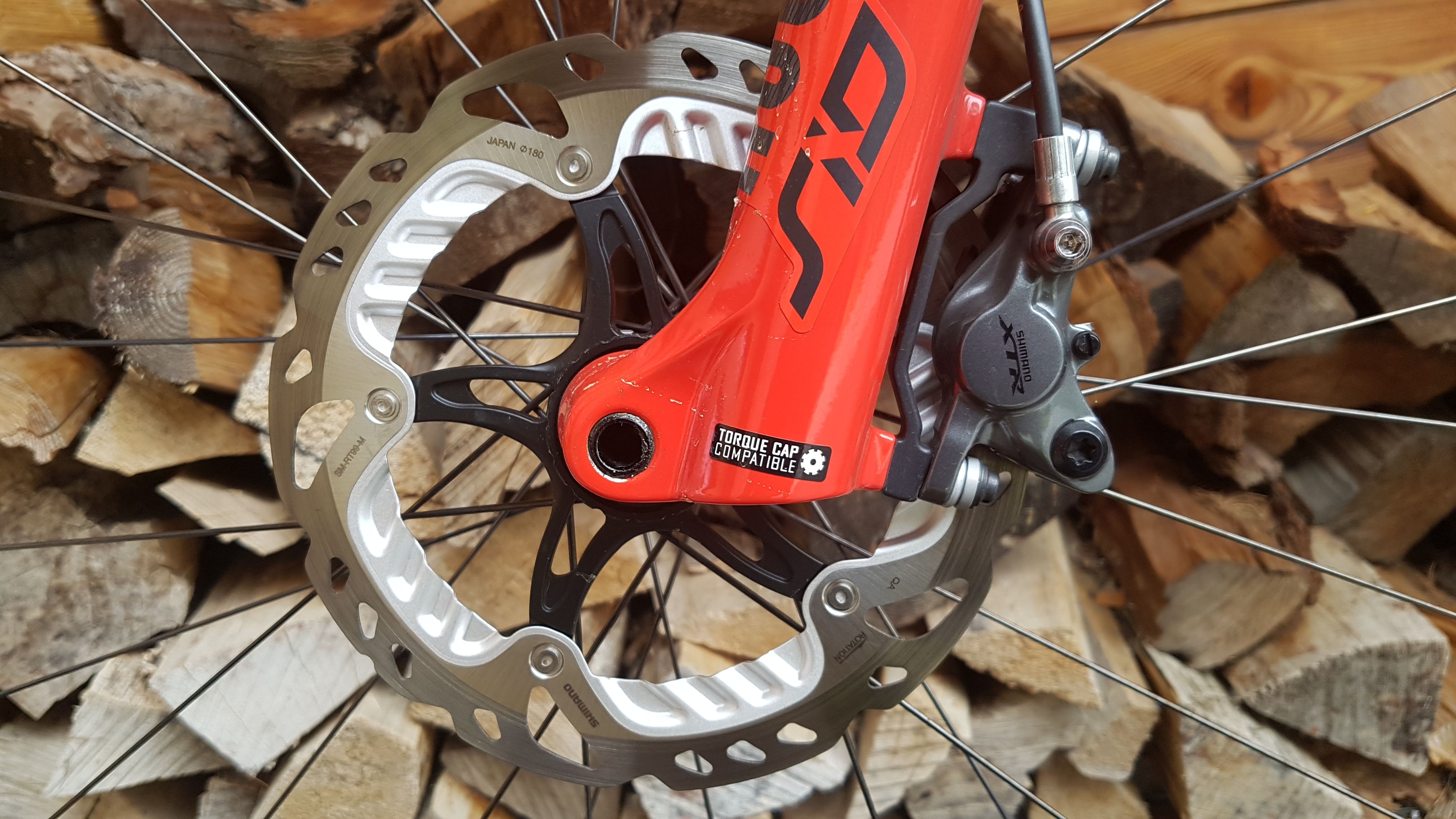

Ich fahre die XTR Scheiben vorne 180 und hinten 160 mit den G02A Resin Belägen von Shimano. Im Sommer wechlse ich dann auf die 19er XTR Scheiben und verbaue Swissstop Disc RS Beläge.

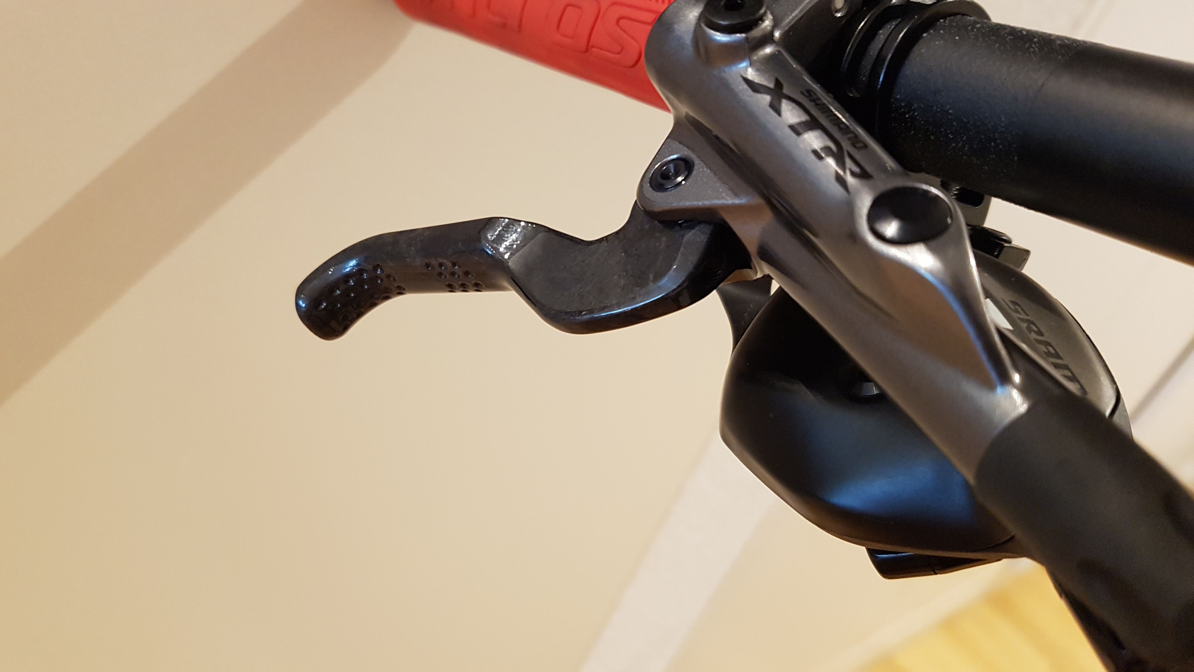

Betreffend der Schelle hat mein Mechaniker eine separate Schelle genommen. Fällt aber nicht auf. Auf dem einten Bild sieht man die Schelle ein wenig. Habe auf die Schnelle kein besseres Bild.
Meine TLM hatte eine nachlassende Bremsleistung und extremes Fading. 3 mal verbrannte ich innert kürzester Zeit die Scheiben und Klötze. Seit da haben wir auf XTR gewechselt und die Probleme waren weg. War zwar nicht ganz billig aber allemal das Geld wert.

@ScottiRC900WC : Ah du hast nicht die ganz neue Verbaut, ok dann brauchst du zwei Schellen. Dachte du hast die neue XTR drauf. Das ist doch auch die Shimano XTR M9000 die ich auf meinem Fully verbaut habe? Also sobald ich im Rennbetrieb irgendwo einen Trail runterfahre oder auch bei Trainingsfahrten bei längerem Bremsen quietscht die echt Hardcore, vielleicht bin ich mit meinen 77kg auch zu Forst für die XTR... . :lol: Aber es nervt so sehr, bei metallischen würde ich es mehr verstehen als bei organischen Belägen.
Nicht so wie von dir genannt bei derart hoher Geschwindigkeit, das passiert bei mir weit drunter. Bei der MT8 Magura gab es noch nie ein quietschen, egal von welcher Geschwindigkeit man abbremst. Im trockenen Zustand natürlich. :) Darf ich noch Fragen wie schwer du bist?

Ja, ist die BR M9000 von 2018 die ich verbaut habe. Ich wiege 82kg. Ah okey, meine XRC sind zum Glück mit Center Lock.
