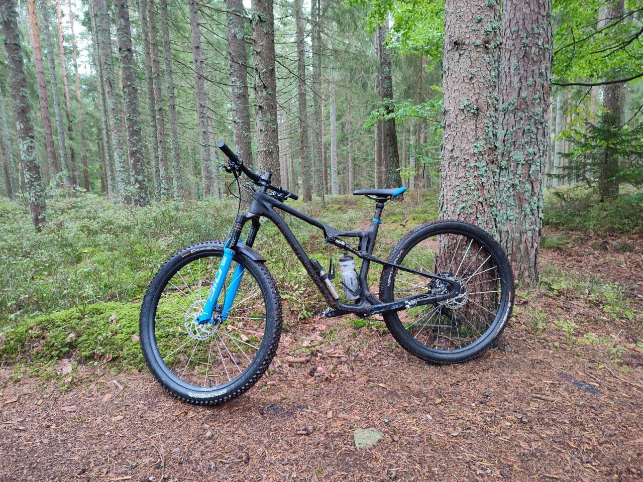

Wollte mich hier mal für die Anregungen bedanken.
Das 909 hat jetzt 300 km runter und macht gut Laune, ist für die Trails hier genau richtig meiner Meinung nach. Die 29er, die 35er SID, der Lenkwinkel und der Dropper geben wahnsinnig viel Sicherheit, wodurch ich Kehren einfach fahre, die ich davor mit dem 26er umsetzen musste. Dank horizontalem Dämpfer habe ich auf Remote-Lockout komplett verzichtet und habe Platz für zwei Flaschen kommenden Sommer. Auf Abfahrten und auf holprigen Wegen und Climbs unterbiete ich meine Bestzeiten zum 26er Hardteil ohne große Anstregungen.
Wie man sieht hab ich hab keine großartigen Experimente bei den Komponenten gemacht, war ja auch mein erster Aufbau. Fahrfertig gewogen (ohne Flaschenhalter, Schutzbleck etc. aber mit Pedalen, ich glaub ich hatte Stamp 1 dran) bin ich jetzt bei 11,5 kg. Im Nachhinein würde ich evt. die Lucky Star Felgen mit 30er Maulweite nehmen, ich hab da zu spät realisiert, dass es die leichteren auch so breit gibt. Das ganze ist aber auch mein erster selbstgebauter LRS. Die 350er Straigthpull zusammen mit den Messerspeichen sind wirklich anfängerfreundlich, die Speichen gehen dafür aber gut ins Geld. Einen LRS mit Carbonfelgen aufzubauen hab ich aber auch noch nicht ausgeschlossen. Ansonsten gibts noch Einsparpotenzial bei Vorbau, Lenker und Griffen, da bin ich erstmal eher günstig gefahren zum Ausprobieren.
Das heißt, ich spiele noch mit dem Gedanken das Cockpit zu verändern. Dazu weniger Spacer, längerer Vorbau (50 mm oder 60 mm?), dazu noch einen Lenker mit mehr Rise (15mm?) sodass ich durch Upsweep und Backsweep eine angenehmere Position für das Handgelenk bekomme. Anregungen sind dazu gerne wilkommen. Den aktuell montierten Flatbar habe ich etwas gedreht, dass mir die Enden besser zu den Handgelenken gedreht sind, davor war es dann doch unangenehm.
Ich bin übrigens überrascht wie gut mir das 28er Kettenblatt gefällt. Ich wollte unbedingt eine kürzere Übersetzung als am 26er haben. Ein Kollege fährt die 1x12 Shimano mit dem 32er Blatt und das war mir zu groß. Ich habe mich beim Bestellen dann aber vertan und statt dem 30er habe ich das 28er genommen. Bei "normalen" richtig steilen Anstiegen die ich so fahre, bin ich jetzt meistens auf dem zweiten oder dritten Gang und hab noch den ersten Gang als Reserve wenn es richtig steil wird, was durchaus keine Seltenheit ist. Gefühlt geht es meinem Knie besser, seit ich auch im Anstieg eher mit hoher Drehzahl fahren kann. Davon abgesehen komme ich schneller und weniger ermüdet auf dem Berg an. Klar, oben raus sind dafür jetzt definitiv zu wenig Gänge vorhanden. Wie ich fahre kann ich damit aber aktuell leben, für Marathons oder Ähnliches würde ich je nach Höhenprofil auf das 30er oder 32er wechseln.
Die einzige Komponente mit der ich aktuell wirklich unzfrieden bin sind die XLC-PD-S15. Ich bin davor die 520er Shimano gefahren und verglichen damit ist der Auslösewinkel gefühlt größer und weniger definiert, weshalb auf Trails eher Bedenken aufkommen, nicht schnell genug aus den Pedalen zu kommen. Seit gestern komme ich beim linken Pedal auf einer Seite kaum noch in das Pedal. Wenn man den Preis bedenkt und, dass die Pedale sehr leicht sind und ansonsten halbwegs funktionieren, würde ich sie nur für technisch anspruchslose Strecken wie auf einem Marathon empfehlen. Ich schau mal was ich damit mache, eventuell kommen da 540er oder XT-Pedale hin.
Bontrager Lenker mit Vorbau -13. Fahre ich so am Blur. Ist top
https://www.bike24.de/p1306845.htmlhttps://www.bike24.de/p1306155.html?sku=1070784Die Vorbauten bekommen die immer wieder mal rein
Oder Vorbau-Lenker-Kombi, wie @tonzone die im FM936 Faden verlinkt hat

Im aktuellen Setup mit dem 20 mm Spacer habe ich schon 6 cm Sattelüberhöhung. Eigentlich würde ich gerne alle Spacer runternehmen, Voraussetzung ist aber, dass die Hebel nicht mit dem Oberrohr in die Quere kommen. Schafft man das mit 15 mm Rise -13° Vorbau? Der Bontrager kommt auf die 15 mm durch die Kröpfung, nicht durch Upsweep oder? Leider ist das bei den meisten Lenkern echt scheiße beschrieben/bebildert.
