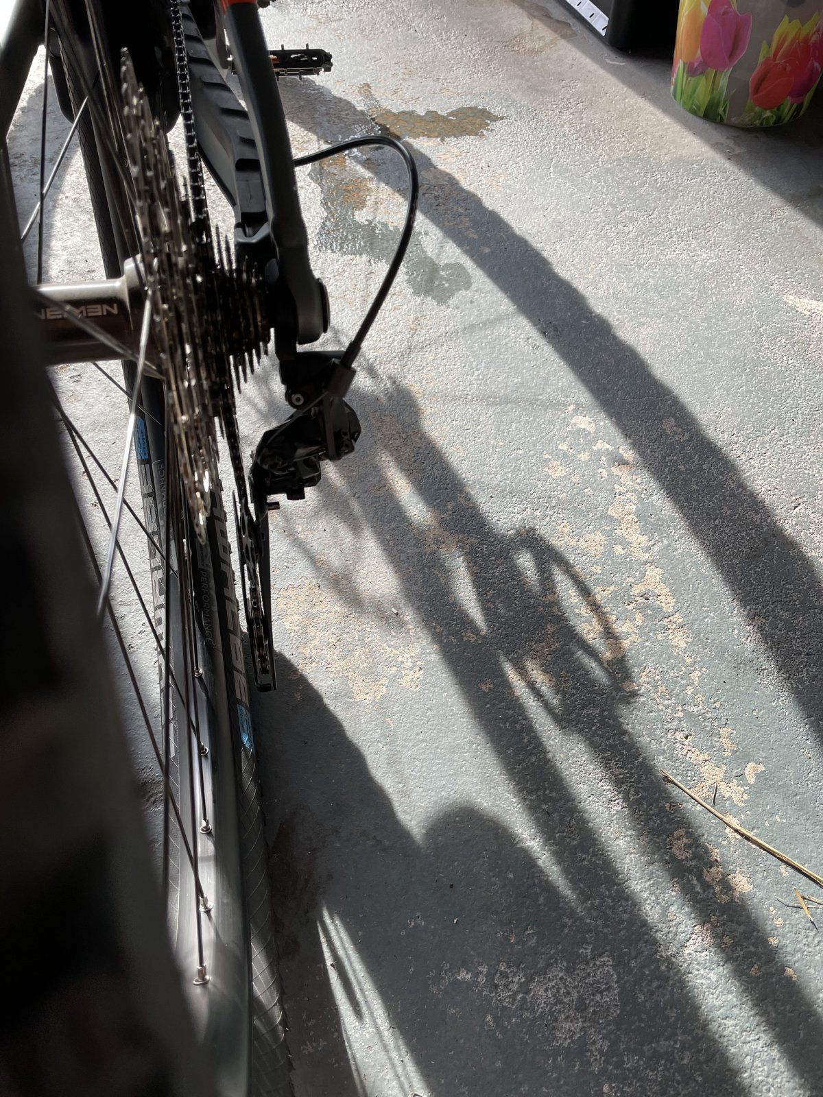

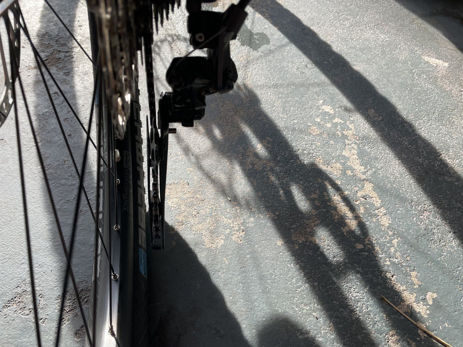

Hallo zusammen,
nachdem ich mein Schaltauge (SRAM UDH) ausgetauscht habe (der Kunststoff war gebrochen, beim Anziehen der Steckachse) läuft meine XT nicht mehr wirklich rund. Ich habe es mit Einstellen gem. Handbuch versucht, scheinbar bin ich aber nicht ganz so tauglich dafür 🤣.

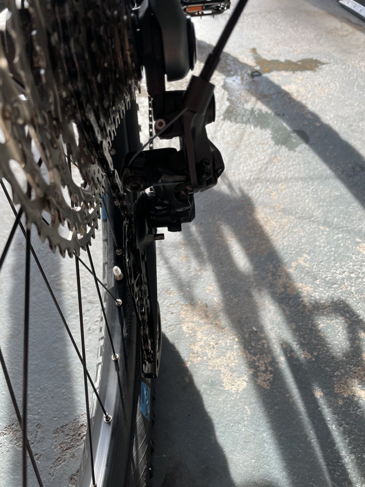

Mal eine andere Frage: wenn man sich so den Schaltkäfig anschaut, was meint ihr, ist der gerade oder hat er einen mitbekommen?
Es wäre schön, wenn mir jemand Tipps zum Einstellen der Schaltung geben könnte, wenn’s dann gar nicht klappt, dann fahre ich in die Werkstatt, denn ich möchte wieder dieses butterweiche Schalten der XT ☺️
Am Schaltauge sitzt alles gut, habe vorher auch alles gereinigt, das SRAM wird ja quasi nur in den Rahmen gesteckt & dann mit der Steckachse beigezogen.
Sieht der Käfig denn für dich krumm aus? Die Bilder hab ich jetzt nur auf die Schnelle gemacht, werde morgen bei vernünftigem Tageslicht welche machen.
Ob das Schaltauge parallel steht, kann man ja mit Werkzeug prüfen. Am Foto kann man wie gesagt nur raten, es ist zu verzerrt.

Sooo, danke euch Männers…
Ich habe heute nochmals alles durchgeschaut, mit Ruhe und Geduld eingestellt und konnte nach Friemelei Erfolg verzeichnen. Das Schaltauge saß richtig, jedoch war das Schaltwerk etwas verdreht, sprich saß nicht am Anschlag des Schaltauges. Das hab ich korrigiert und die Umschlingung im kleinsten Ritzel eingestellt. Wider der Beschreibung von Shimano hat mein Schaltwerk allerdings keine Markierung eingepresst, also n Stahlmaß genommen. Danach bin ich um den Block, alle Gänge sitzen satt und dann hab ich mal 40km abgespult, passt alles. Danke für eure Tipps.

Sieht auf dem Bild immer noch weit weg aus 🤔
Je näher dran, desto exacter die Schaltung.

Mehr geht mit der B- Schraube nicht, die ist ja schon komplett raus, wie weit sollen die Schaltröllchen denn in den größten Ritzeln weg sein?
Ich mache noch ein Foto von der Seite, vielleicht kann man da dann mehr erkennen.
So 6-12mm auf dem 2 größten.
Es soll beim Schalten von 2 auf 1 nicht das obere Röllchen die Kassette berühren, dann ists gut.
Manche Schaltaugen sind vom Anschlag her ungünstig.
Wenns funktioniert kanns so falsch nicht sein, dann lass es so :ka:
