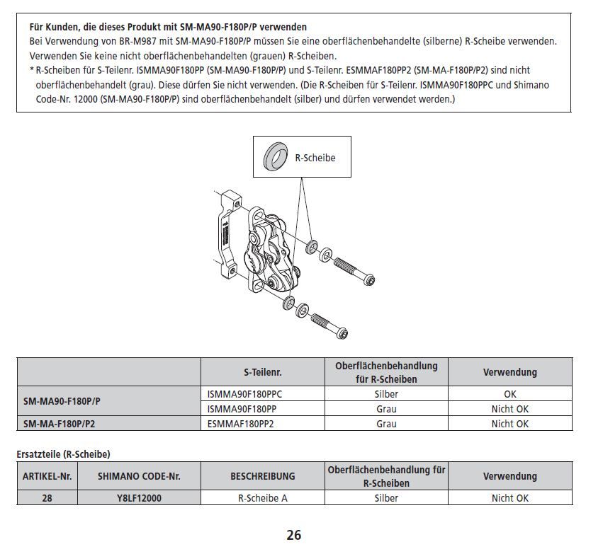

Hi,
hab an alle, die die Bremse schon im Einsatz haben eine Frage:
Shimano schreibt vor, zur Montage an einem PM Adapter spezielle, oberflächenbehandelte Unterlagscheiben zu verwenden.
Habt ihr das gemacht?
Wenn Ja: Wo gibt's die Teile?
Wenn Nein: Gibt es Probleme mit Korrosion?
Grüße
Ich meine diese R-Scheibe (siehe Bild). Für was sind die eigentlich gut?
man braucht die scheiben nur bei den pm+20 adaptern und da sind sie dann auch immer dabei + der benötigten längeren schrauben. die scheiben gibt es deshalb, weil der adapter keilförmig ist und die schrauben ansonsten verspannt würden.
einzeln kaufen kann man sie, soweit ich weiß, nicht. die kugelscheiben von v-brakes haben allerdings die selben maße.
Meine Frage war ja auch ob es Erfahrungen damit gibt.
EDIT: Laut Shimano soll man die Schrauben zur Bremssattelbefestigung ja auch mit Draht sichern. Hab ich noch nie gesehen...
Habe jetzt einen neuen Adapter bestellt und hoffe, dass die richtigen Scheiben beiliegen.
