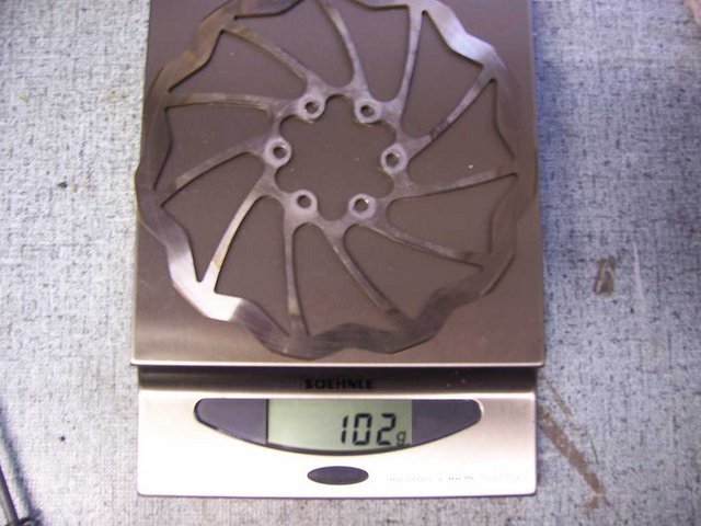

bedenke das du für die xtr scheiben noch einen 6-loch-adapter brauchst oder du musst die recht schweren centerlockscheiben fahren
stellt sich die frage was ein adapter für centerlock wiegt?
ob ich xtr scheiben mit magura fahren kann?
edit: gewicht marta:
jemand gewichte von der xtr scheibe, alligator scheibe und adapter?
