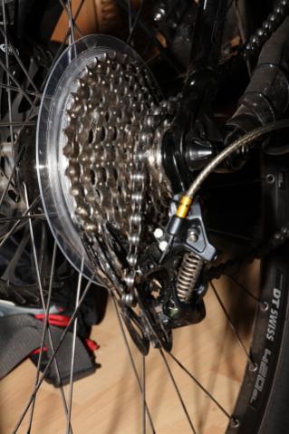

Also zum XTR Schaltwerk kann ich nach 50km Jungfernfahrt nur folgendes sagen
Schrott :)
Wenigstens ist das Ding erst zerbröselt als ich nicht mehr weit von daheim weg war..
Äussere Einwirkungen: Keine.
