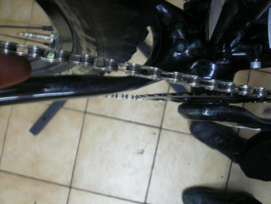

Hallo zusammen,
bei mir gibt es grad massive probleme. Hoffe, hier kann jemand helfen:
1. kettenlinie
ich habe zum einen das problem, dass die kette auf dem größten ritzel extrem schräg läuft. verbaut ist eine X.0 2x kurbel, das kleine KB wurde einfach abgeschraubt. Die kette zieht es immer wieder vom kettenblatt, wenn ich auf dem großen ritzel fahre. Und das schon in der werkstatt, noch nicht mal im einsatz.
Mich wundert, dass bei dem vorheringen 2x9 setup mit der selben kurbel / KB die kette an ort und stelle blieb, wenn ich auf dem größten ritzel war. Ok. Da war ein umwerfer montiert. Aber die kette hat nicht am leitblech geschliffen und lief m.E. frei. Dass sie wegen dem umwerfer an ort und stelle blieb ist für mich daher nicht zwingend gesetzt.
Ich hab statt dem original KB auch mal das absolute black KB drauf gemacht. das bringt, entgegen aussagen hier im thread, exakt: garnix! max. 1mm verringerte kettenlinie im vergleich zum original. Quasi nix. Bilder des kettenschräglaufs hängen an.
bin ich hier zu empfindlich oder ist der kettenschräglauf wirklich extremer als "normal"?
2. Abstand KB - kettenstrebe
Ich bekomm die tage noch eine X.0 kurbel mit kurzer achse. Die sollte die kettenlinie merklich positiv beeinflussen. Dazu kommt dann aber das problem, dass das KB ggf. zu nah an die kettenstrebe kommt. Ich hab das gefühl, als sie das F29 nicht unbedingt für kurze kurbelachse mit 49,5mm kettenlinie ausgelegt. Wenn es gehen sollte, blieben nur wenige mm zu strebe
3. kette – kettenblatt passen nicht so richtig zusammen
Die kette läuft auf das blatt ziemlich blöd ein. die zähne stehen an den gelenken an. um weiteren verlauf sitzt die kette aber sauber. Wenn ich das KB über die gespannte kette von hand drüber rolle (demontiert) dann läuft es ebenfalls sauber. Am schräglauf sollte es nicht liegen, auch wenn die kette relativ grade läuft, besteht das problem noch. Hat sowas jemand schon mal gesehen? Es ist eine SRAM PC1091R kette, nagelneu, drauf

Deine Kettenlinie sieht auch extrem bescheiden aus, kein Wunder das sie Kette vom Kettenblatt zieht.
Auf welchen Ritzel läuft die Kette denn gerade?
Im Bild sieht es so aus, als würde sie erst auf dem vorletzten Ritzel gerade laufen.
Kannst du das normale X0 Kettenblatt nicht einfach weiter nach innen spacern, also mit längeren Kettenblättern und Uterlegscheiben?

die kette läuft in der tat erst auf den untersten ritzeln gerade. die kettenlinie beträgt 54,5mm. durch die andere kurbel müsste sie näher ran kommen. aber ob ich dann noch genug platz zur kettenstrebe habe? spacern geht theoretisch auch. aber ich find das ist eine pfusch-lösung. drum hab ich ja die kurbel mit kürzerer achse geordert
Aus meiner Sicht kann das nicht funktionieren mit über 54mm Kettenlinie.
Was die Situation verschärft:
Kurze Kettenstrebe
Großes Ritzel (hier 42Z)
Großes Kettenblatt (wie groß bei dir?)
Bei einem 135 Hinterbau und 10-fach Ritzelpaket liegt die Kettenlinie am Hinterrad bei ca. 45mm!
(Ritzelpaketdicke 38mm, Abstand kl. Ritzel zu Ausfallende 4mm).
D.h. du bist mindestens 9mm (!) zu weit außen mit deinem Kettenblatt.
Eigentlich sind die üblichen 50mm schon nix.
Was hast du für ein Innenlager und Tretlagergehäuse? Ich hab bei mir die zwei Spacer auf die linke Seite gepackt was 2,5mm bringt. In Kombination mit einem Wolf Tooth Kettenblatt kommt man so bis auf 2mm ans Optimum ran.
Gruß, Uwe

Also der Schräglauf der Kette bei 2-fach war eigentlich schon immer zu vermeiden und groß/groß sowie klein/klein Tabu. Wenn es vorher geklappt hat dann war es für das Material auf jeden Fall nicht gesund.
Mein Direct-Mount Chainring von NSB ist halt z.B. viel weiter Richtung Tretlager "ausgelagert" - also der Spider "lehnt" sich nach innen..... Dehalb auch die resultierenden 48mm Kettenlinie statt der 50mm bei absoluteBlack, welches viel "gerader" ist. Selbst mit kurzer Achse wäre ein spezielles KB für 1-fach sicher die bessere Lösung.
die erkenntnis hatte ich schon ;)
Kurze Kettenstrebe
woher hast du denn diese infos? Das ist ein F29 und so kurz sind die kettenstreben da nicht. nicht absolut. Zudem habe ich lediglich ein 36er als größtest ritzel. Ich kam schon mit 34 die meisten steigungen gut hoch. Vorne ist ein 38er (SRAM) bzw. 34er (Absolute Black) KB dran.
Da werde ich nie hin kommen, solange ich kein 30er KB vorne fahre. Da wäre die kettenstrebe einfach im weg
die 9mm könnten hin kommen. Ich hatte mal die kurbel mit kurzer achse drin und 39er KB was noch ging. Da kam ich gute 10mm weiter rein. Hoffe, die im zulauf befindliche passt da auch. Ich hab ein BB30 lager. Hier ist nix mit spacern wie gewöhnlich, ich muss das mit spacern der achse lösen
