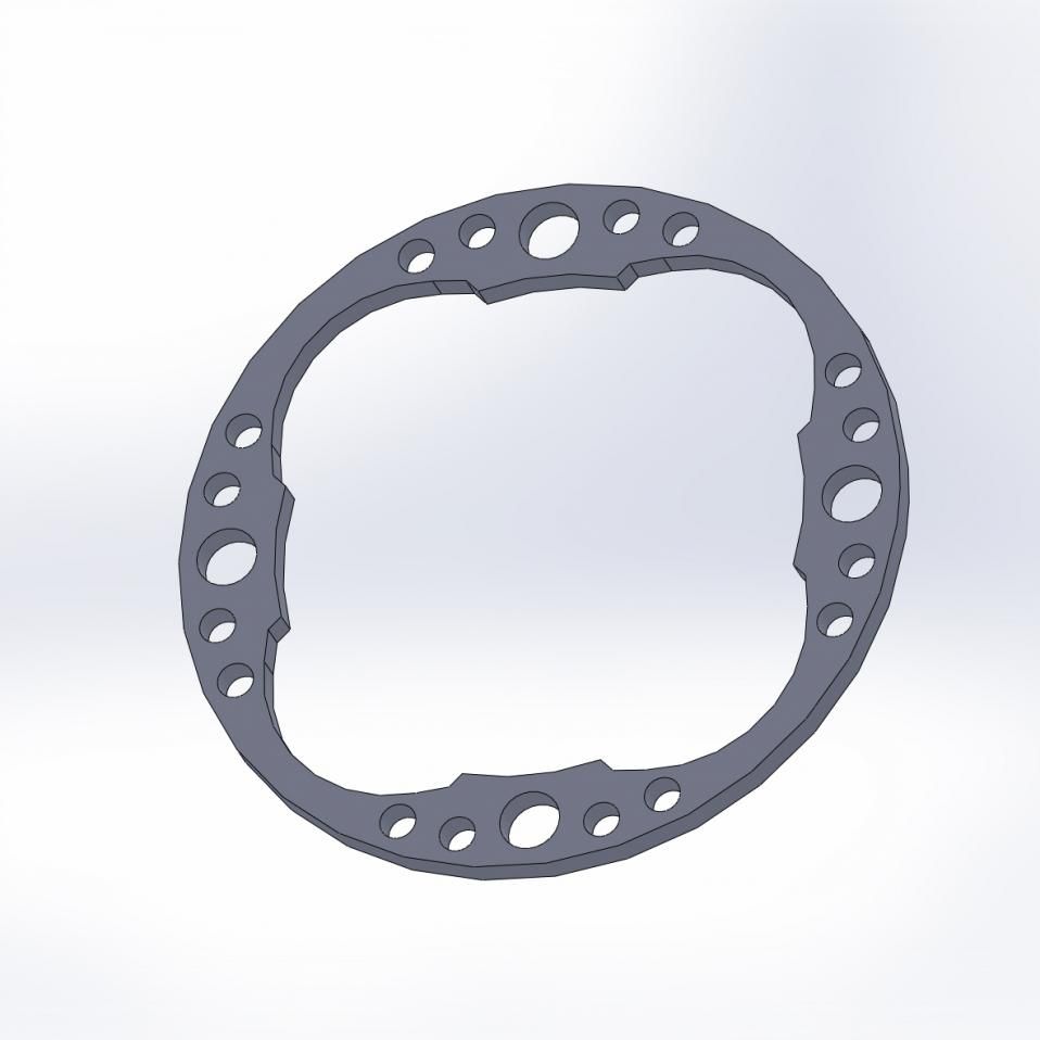

Möchte eventuell drei Stück für ein 28er Kettenblatt anfertigen lassen.
Material Alu 7075, Gewicht 43Gr, Dicke 5mm.
Preis noch nicht bekannt.
Aussendurchmesser 121mm, passend auf XTR und XT Kurbeln für 104er Lochkreis.
Damit der nackte Kurbelstern nicht so hässlich aussieht:cool:

@mirfe: Da du ja die Kettenblätter vor dir hast, welchen Durchmesser braucht man für 28 und für 30?
Also für das 28ér würde ich mal 127mm veranschlagen und für das 30ér 132mm. Wirklich gemessen hab ich das selbst noch nicht. Da gibts vielleicht noch Potential was einzusparen. Ich hab das nur "empirisch ermittelt"... sonst nehm ich es aber "etwas" genauer ;)
