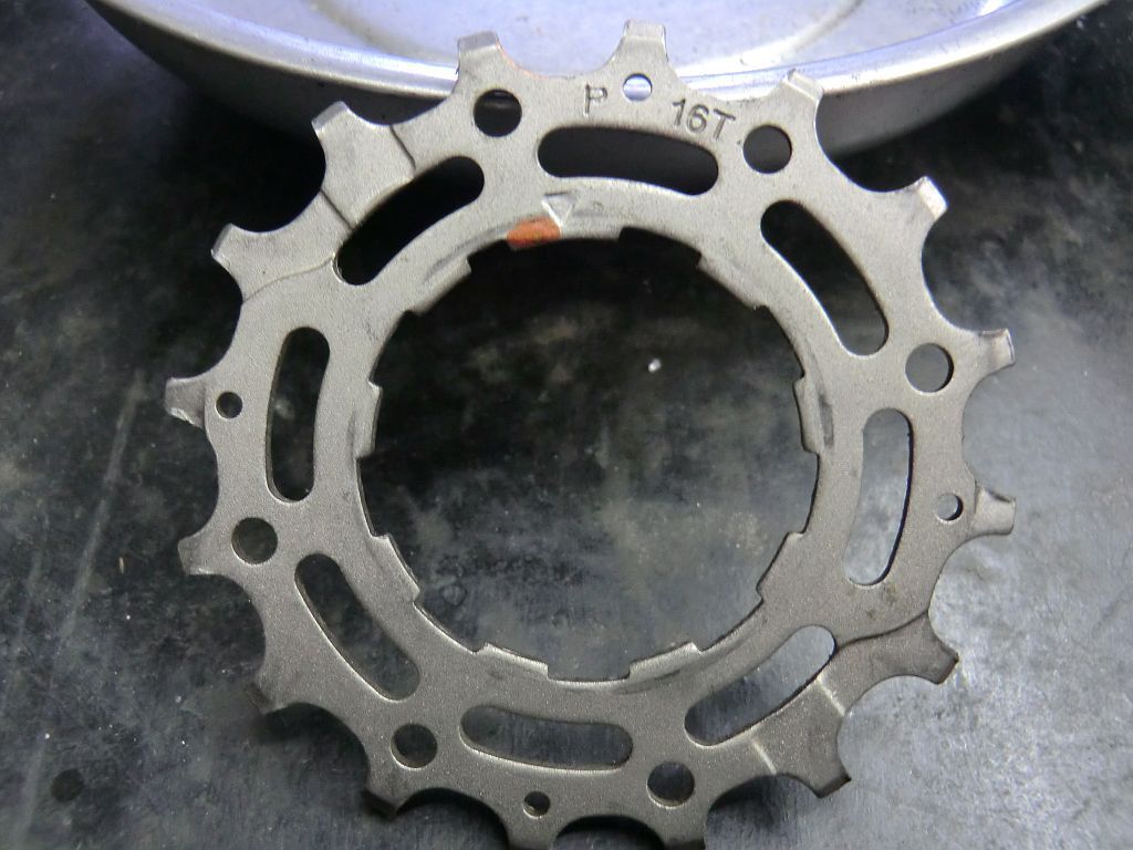

hat mal wer probiert das 16er ritzel aus einer rennrad kassette zu nehmen, z.B. aus einer dura ace?
Also von Seite 48-60 finde ich mal nix...:confused:

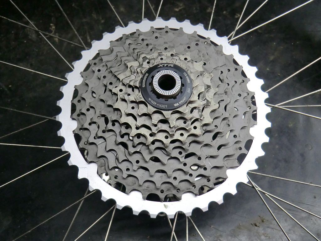

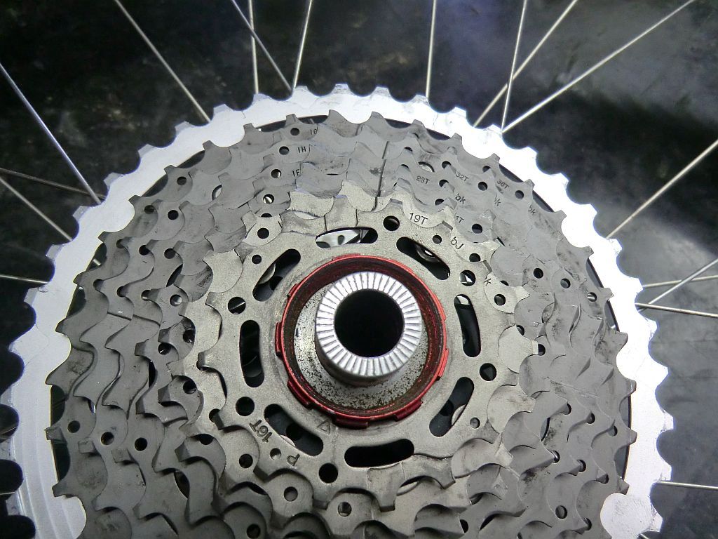

sorry, Seite 50 war nur ne Schätzung -> Seite 86, siehe http://www.mtb-news.de/forum/t/xx1-alternativen-diy.601751/page-86#post-10613792 , hier die Bilder :
Gruß projekt

kann man denn bei deore kassetten mittlerweile das 16er rittzel ausbauen? oder soll das mit gewalt/sägen/feilen geschehen?
Ich habe das so gemacht, allerdings das 20er verwendet. Ist auf Seite 229 beschrieben mit Bildern. Ich fahre doch recht oft auf dem 15er und 17er Ritzel, da wäre mir der Sprung 13-16-19 wahrscheinlich zu groß.
p.s.: Das 16er aus der geschlachteten Kassette habe ich noch hier...

Wegen dem 16er. Man sieht doch wie man es drehen muss. Es muss einfach zu den Schaltgassen passen. Am besten vorher eine kleine Zeichnung machen. Dann sieht man ob man genug Material abgetragen hat. Am schnellsten ging es mit der Säge.
Geht auch mit ner Feile relativ schnell.
