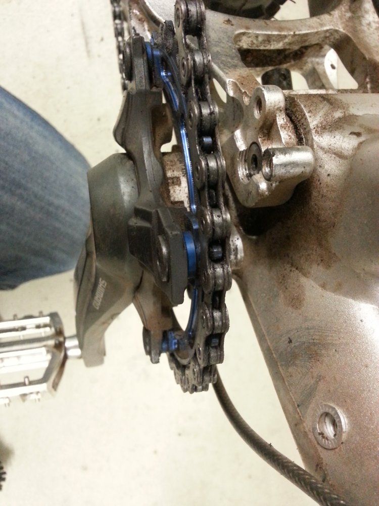

Hier mit Dreck und 2 mm zusätzlichem Spacer:
Wie hast das zentriert bekommen? Die "Stufen", die in die Aufnahmen der Kurbel passen sind ja zu kurz um durch den Spacer hindurchgreifen zu können und die Schrauben haben einen kleineren Durchmesser als die Löcher der Kurbel - da bekommt man das Blatt doch nie richtig mittig montiert, oder?
Bei der SLX-Kurbel ist die Abstützung an der Seite sehr breit. Sie geht noch ein kleines Stück über das Kettenblatt hinaus.
Ansonsten war die Kurbel natürlich ausgebaut. Das ging dann eigentlich ganz gut.
Die Spacer sind aus einem Satz Kettenblattschrauben von Reverse-Components (z.B. http://www.bike-discount.de/de/kauf...blattschrauben-chainring-bolt-set-blau-161351)
Allerdings sind die Schrauben zu kurz, weswegen der Kauf eigentlich nicht lohnt.
Eine gute Alternative hat jemand hier mal genannt: Fitschenringe aus dem Baumarkt (https://de.wikipedia.org/wiki/Fitschenring)
