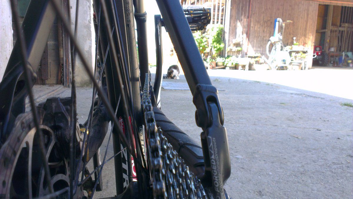

so mein OneUp bekommen und gleich mal eingebaut
schaltet tut es einwandfrei Kette denke ich mal passt auch musste nichts kürzen oder verlängern
vorher 26/39 und 11-36 hinten
jetzt 32 und 11-42
15 und 17 wurden gegen das OneUp 16er getauscht
Kettenblatt wurde vorne mit einer 10er Beilagscheibe gespacert hab aber nicht nachgemessen wegen der Kettenlinie
Das einzige was ich machen musste war die Schraube für die Umschlingung etwas zu verstellen
