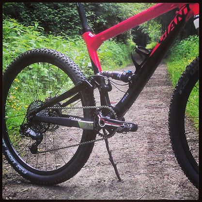

Umbau auf 1x10 ist ein voller Erfolg geworden.
FSA Kurbel mit 34er Extralite OctaOne
Sram X9 typ 2
Sram X9 10fach Trigger
Sram XX1 Kette
OneUp 42er
@ LunaLux Schönes Bike!
Hast du die Sram Kassette? Lässt sich das Oneup gut schlaten? und hast du das 16T mit bestellt und eingebaut? Ohne Probleme?
Wo hast du das OneUp bestellt? direkt auf der Hp? + Versand?
Vielen Dank!
