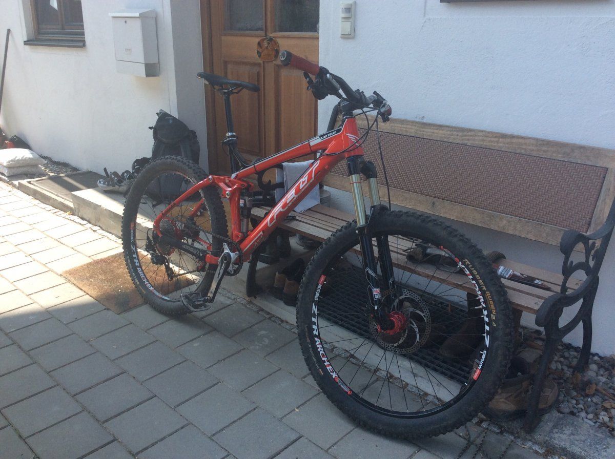

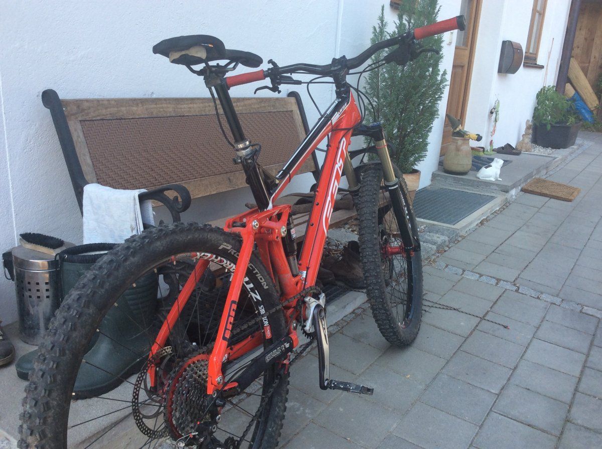

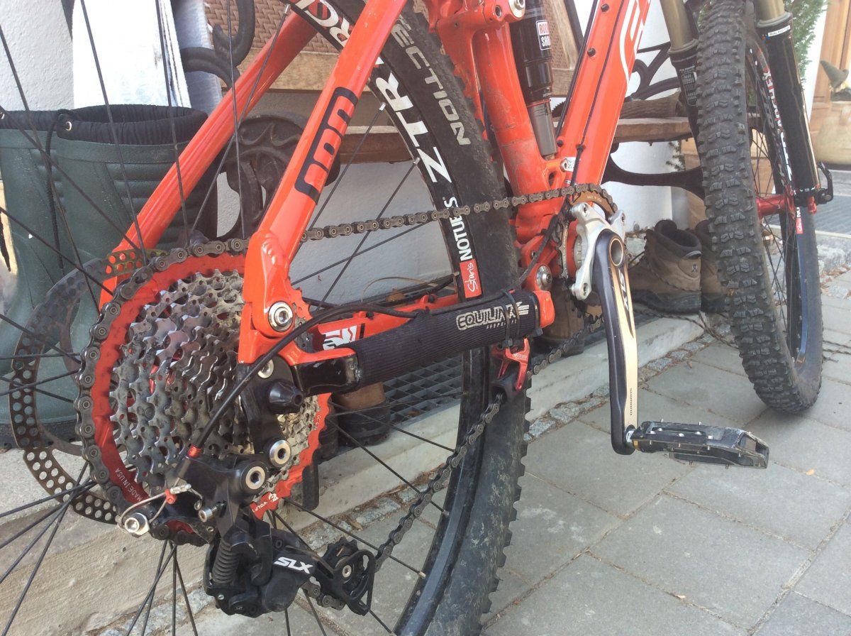

Einbau ging Problemlos, ich fahre aber eine SLX Kasette. Die Ritzel um das 17er sind zusammen "genietet". Die Nieten kann man aber auch durchtrennen, was laut OneUp okay ist: "Note the loose sprockets have the potential to cause more damage to aluminum free hub bodies. For peace of mind it should be noted that SRAM PG-1030 cassettes have loose cogs as high as 28T."... Naja und da ich 57 kg auf die Waage bringe wird die Belastung hoffe ich mal okay sein :)
Von 15 auf 19 hakelts etwas, ich werde mir noch ein 16er klar machen.
Und hier isse, die hübsche:
Felt Virtue 6

Anhang anzeigen 299032 Anhang anzeigen 299033 Anhang anzeigen 299034
Welches Kettenblatt hast du?
Wie es aussieht, hast du dein kb nach innen gespacert, wie viel mm sind das?
