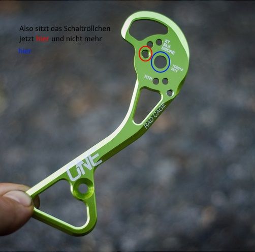

das obere schalträdchen wird außerhalb des drehpunktes angeordnet.
dadurch weicht es, wie beim xx1 sw, beim schalten auf größere ritzel, bzw. beim auslenken des käfigs nach vorne, dem ritzel aus.
Ah, jetzt habe ich es auch ;) Danke
Hab den Umbau an meinem F29 endlich fertig. Mit dem Shimano Slx shadow plus hat es mal gar nicht geklappt. erst durch das Radcage hab ich den gewollten Abstand der oberen Schaltrolle hinbekommen. Mit dem 16er Ersatzritzel schaltet es fast perfekt.....
