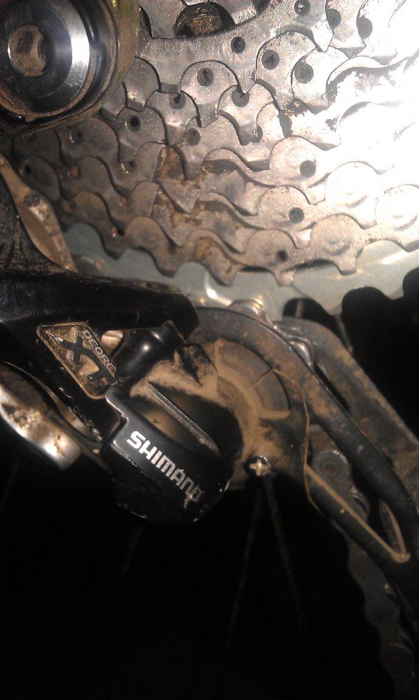

Ich habe bei mir ein 40 Zähne Ritzel von Hope in die Kassette eingebaut. Mit meinem Schaltwerk komme ich momentan aber nicht hin.
Schaltwerk (Deore XT) und Zahnrad haben direkten Kontakt.
Welche Lösungsmöglichkeiten gibt es für mich?

Wenn man es nicht schafft eine Schraube reinzudrehen dann ist ein 1x10-DIY Umbau eh das falsche. Dann ab zum Händler mit dem Bike und XX1/X01 ranbauen lassen.
Das Problem mit der B-Schraube taucht hier etwa alle 1 bis 2 Seiten auf.. einzig der Tipp mit der Sicherungsscheibe war nicht so oft zu lesen :) - aber der ist wirklich gut.
