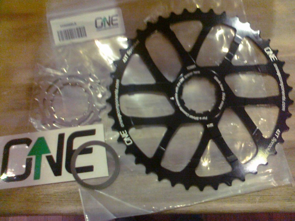

Hallo zusammen,
vll kann mir ja jemand informiertes auf die schnelle weiterhelfen. Ich möchte möglichst kostengünstig von 2fach auf 1fach DIY umbauen. Habe hier noch ne 2Fach XT und ne 3Fach XTR Kurbel rumliegen.
1.Welche Kurbel eignet sich besser für den Umbau?
2. Welche Teile würden benötigt (Umwerfer, Kassette, Kette, KB, Kleinkram)
Gruß
hnx
Dabei seit
16. Dezember 2011
Punkte für Reaktionen
919
Die 3-fach sofern der äußere LK 104mm (gibts mehr Auswahl an KBs) hat. Da passt die Kettenlinie besser/mit weniger Spacern im Vergleich zu 2-fach.
Benötigt werden
- N/W KB, wenn du eine Kefü nutzt reicht auch ein 1-fach DH KB o.ä.
- Schaltwerk mit Shadow Plus oder Type 2, alternativ auch ohne, wenn vollständige Kefü gefahren wird; sollte mittellang oder länger sein, da sonst die Kompatibilität von deinem Rahmen/Schaltauge abhängt.
- 10-fach Kassette (SRAM egal, Shimano ab XT, 11-36z)
- Erweiterungsritzel (es empfiehlt sich auch ein 16er Ritzel zu kaufen, damit der Gangsprung nach Entnahme des 15z/17z nicht zu groß wird, mehr Infos hier im Thread, da eventuell gefeilt werden muss)

Bei mir wird es demnächst auch ein Update auf 1x10 geben. Kurbel ist die SRAM 1400 GXP. Gibt es da ggf. die Möglichkeit, die Antriebsseite zu spacern bzw. macht das Sinn? Soweit ich verstehe, ist der Schräglauf auf das 42er Kettenblatt das eine, das andere aber möglichst wenig Schräglauf auf die meistbenutzten Ritzel zu haben?!o_O
Ich freue mich über eure Er-FAHRungen zum Thema, thx :)
Was meiner Meinung nach für die Optimierung aufs 42er Ritzel spricht:
- Bergaufgang, also höhere Kraft auf die Zähne.
- größerer Ritzeldurchmesser, also höheres Drehmoment auf die Achse.
- die kleinen Ritzel sind als Verschleißteile günstiger.

Danke für deine Einschätzung. Eine Idee, wo im Netz ich eine Anleitung finden kann, wie genau ich bei GXP die linke Kurbel spacern kann? Sind solche Spacer schon verbaut oder muss man die separat kaufen, wenn ja die Frage nach der Artikelnummer...Fragen über Fragen... :)
Edit: So etwas passt?
http://www.sinnec.de/fahrrad-teile/kurbel-und-innenlager/innenlager/93349/spacer-set-f.-gxp-2-5-mm?sPartner=16730051
Dabei seit
2. April 2008
2.224
du setzt einfach den 2,5 mm spacer unter der lagerschale von rechts nach links.
keinesfalls links einen spacer einsetzen, ohne den auf der rechten seite zu entfernen!
könnte die folge haben, dass du das lager zerstörst, bzw. sich die kurbel nicht mehr dreht.
