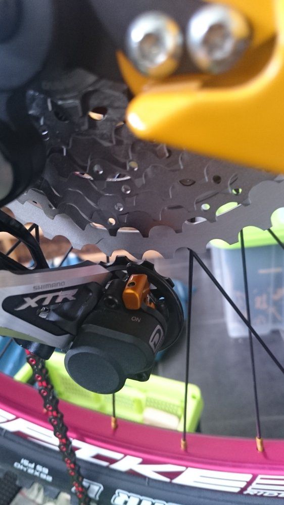

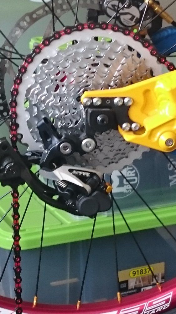

Hallo ich stehe vor einem kleinen oder großen Problem. Ich wollte mir grad mein XTR Schaltwerk montieren. Als Kassette habe ich das modifizierte Mirfe XT-Modell. Nachdem ich jetzt mal von Hand die Feder hinten gespannt hatte ist mir aufgefallen das das obere Ritzel des Schaltwerks mit dem Mirfe Blatt kolidiert bzw. dazwischen kaum noch Platz ist um hier irgendwie ne Kette durchzubekommen...Gibts da Einstellungen am Schaltwerk die man beachten muß?
Ich kenne ja deine bisherigen Bemühungen und Recherchen nicht, aber falls nicht schon geschehen durchsuch doch den Thread mal nach “b-schraube“ , “Rad-cage“, oder “xt Schaltwerk umbohren“
Garantiert findet sich auf den letzten 10 Seiten was.

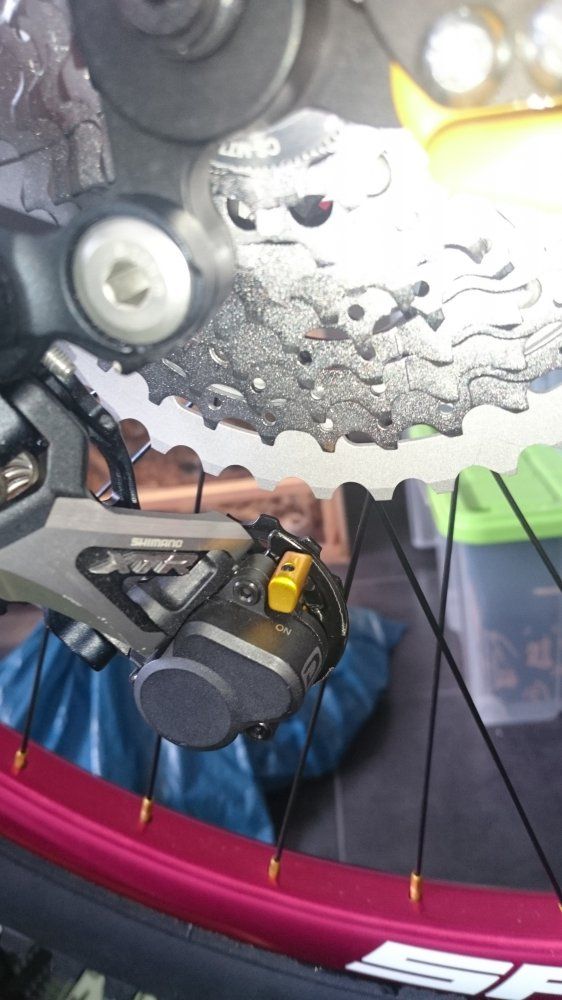

So vielen Dank schonmal...ist das hier jetzt vom Abstand her ausreichend? Oder ist die OneUp Lösung die zur zeit beste?
Sieht ausreichend aus. Die beste Lösung ist momentan selber umbohren. Hat genau denselben Effekt wie der one up radcage. Allerdings nur wenn du nen gs Käfig hast. Deiner sieht nach nem sgs aus. Da ist dann der Effekt nicht so stark. Der radr ist nochmal nen Tick kürzer.
Ja...genau das weiß ich nämlich nicht o ich den langen oder mittleren Käfig habe. Längenangaben findet man ja sogut wie keine im Netz. was ich allerdings sagen kann ist das ich 8cm von Mitte Schaltröllchen zu Mitte Schaltröllchen habe. Falls ich jetzt doch den SGS habe ( Der Verkäufer hier aus dem Board meinte aber ich hätte nicht den langen) wäre dann ein umbohren überhaupt noch sinnvoll? Und gibt es denn Bilder und genaue Anleitungen zum umbohren falls dies gemacht werden müsste?
Umbohren bringt vorallem den Vorteil, dass das obere Schaltröllchen im Schnitt näher an der Kassette anliegt, da die Bohrung exzentrisch zum Drehpunkt des Schaltwerks liegt. Das hat mit der Länge nur insofern zu tun, dass der kurze Käfig stärker gespannt wird beim Schalten auf ein größeres Ritzel als ein langer.
/edit: Hab gerade mein GS-Schaltwerk gemessen. 80mm kommt hin.

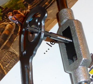

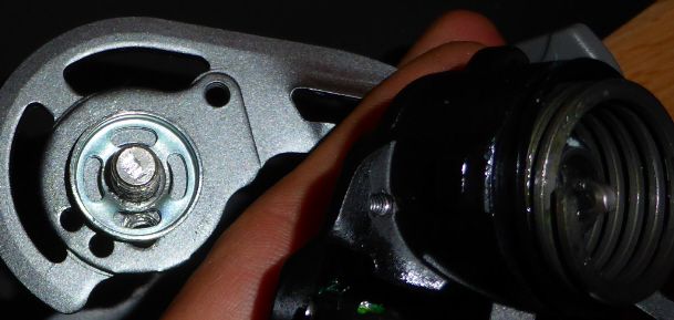

so, mal mit dem deore schaltwerk gespielt - die Modifikation hat schon mal wunderbar geklappt - mal sehen, wie es verbaut funktioniertAnhang anzeigen 330612 Anhang anzeigen 330613 Anhang anzeigen 330614
ach ja. position ist bei mir sehr ähnlich dem RAD von OneUp - dabei bohrt man aber die eingepresste Schraube an. mit den angeknipsten scheiben klappts aber
ach genau - noch ein vermerk dazu - schaltet top. mir fällt nach der tour immer auf, dass mir nichts aufgefallen ist ;)

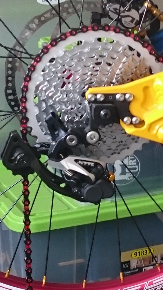

Also ich hab gestern mal alles montiert und ausprobiert... Finde es zur Zeit absolut katastrophal. Die Kette hing auf dem 42er Ritzel total schief und die Schaltungen zwischen den einzelnen Gängig liefen alles nur nicht flüssig. Stellenweise blieb die Kette trotz Schaltvorgangs auf dem selben Ritzel, stellenweise sprang die Kette zwei Ritzel nach unten.. Mir ist im Nachhinein aufgefallen das der Hebel am Schaltwerk selbst auf " off" stand. Kennt jemand diese Probleme? Das ich komplett auf x0 oder x9 umsteigen müsste wäre die letzte Lösung aber stimmt das das sram präziser schaltet als shimano? Was müsste gegebenenfalls alles getauscht werden ausser das Schaltwerk selbst. Funktioniert die Oneup Radr Lösung nach dem Umbau tadellos?
