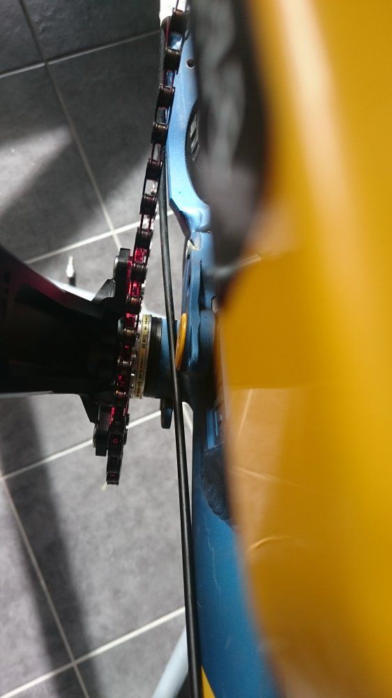

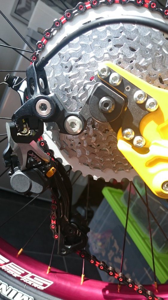

Bohr einfach selber das Schaltwerk um, dann ist dein Problem gelöst.
War bei mir das selbe.
Vor dem Umbohren war an ein schalten gar nicht zu denken, immer wieder blieb die Kette am selben Ritzel, obwohl ich schon zwei Gänge durch geschaltet hatte.
Jetzt ist es so, als ob es immer so gedacht gewesen wäre.
Finde es schaltet jetzt sogar besser als mit der 11-36 Kassette.
Habe das Bild schon gepostet aber hier nochmal

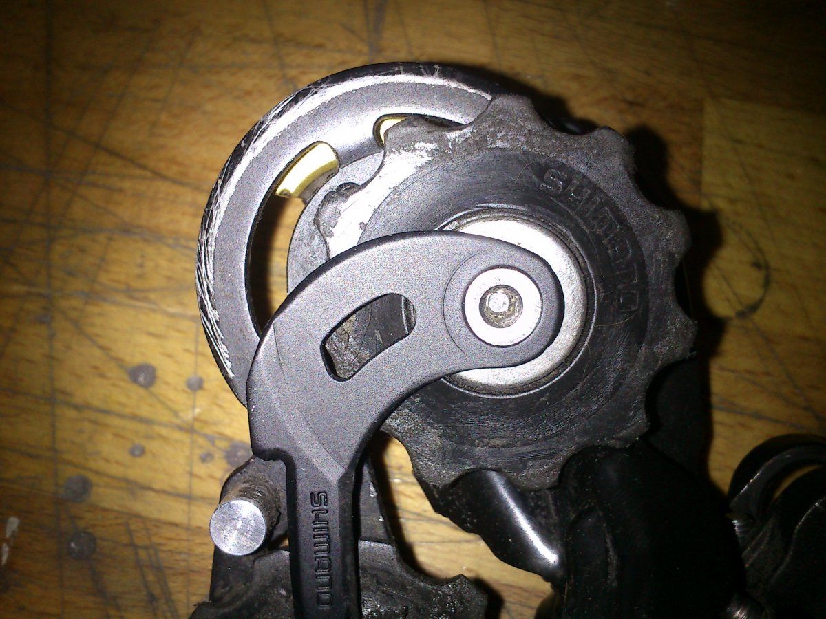

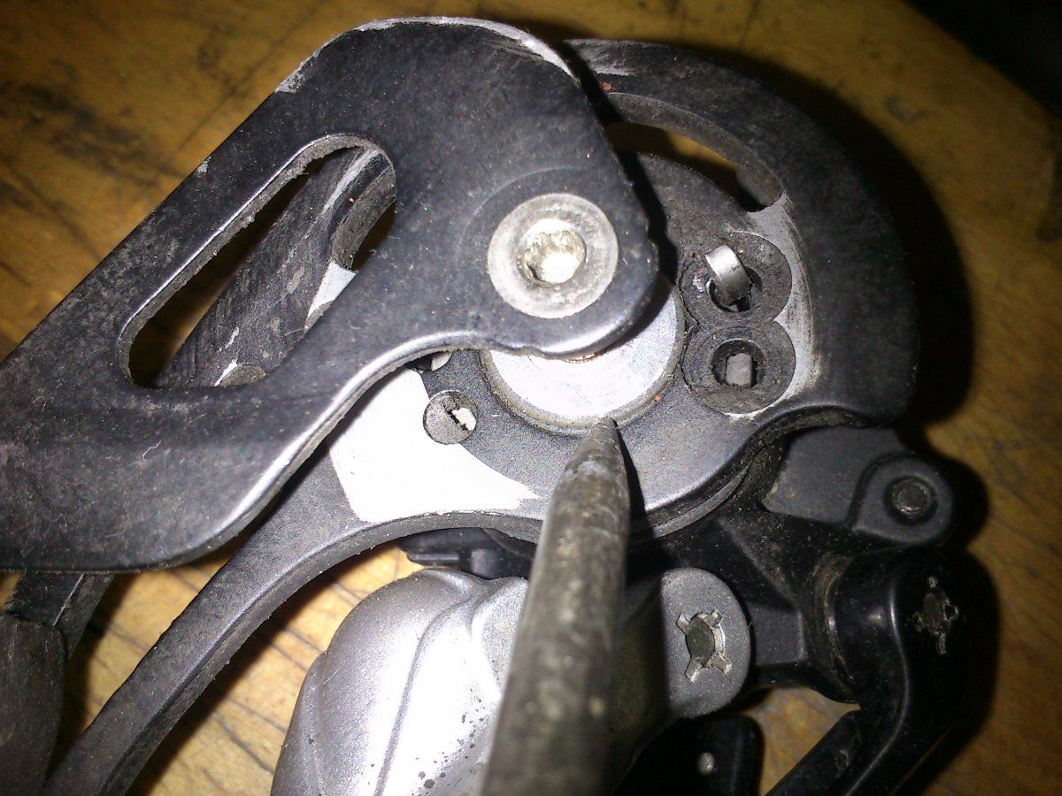

Wo der Stichel liegt, habe ich gebohrt.
Oberes Schaltwerk ist das Zee, das Untere XT.

!!!...ich hab ein 16er XT Ritzel bearbeitet statt das Dura Ace...
Kommt davon wenn man nicht alles durchliest
