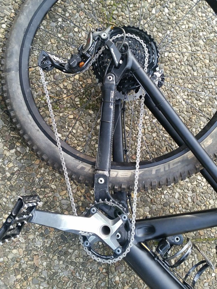

Am WE montiert: e13 Kassette (9-44) mit xtr Schaltwerk mit mittellangem Käfig.
Die Kettenlänge muss recht genau angepasst werden. Einen Fahrbericht werde ich gerne später nachreichen bei Interresse.
Ergänzung:
Nach den ersten Testfahrten kann ich folgendes Fazit geben.
Funktioniert erstaunlich gut, wie schon erwähnt muss die Kettenlänge exakt passen.
Die Hinterbaulängung muss mit berücksichtigt werden!
Ansonsten kann man auch einfach auf das Schaltwerk mit langem Käfig ausweichen.
Kombination: Wolftooth Elliptical 104 BCD Chainrings, 32; e13 Kassette; xtr Schaltwerk mit kurzem Käfig
