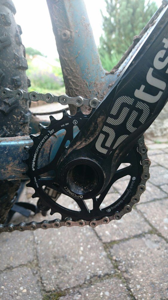

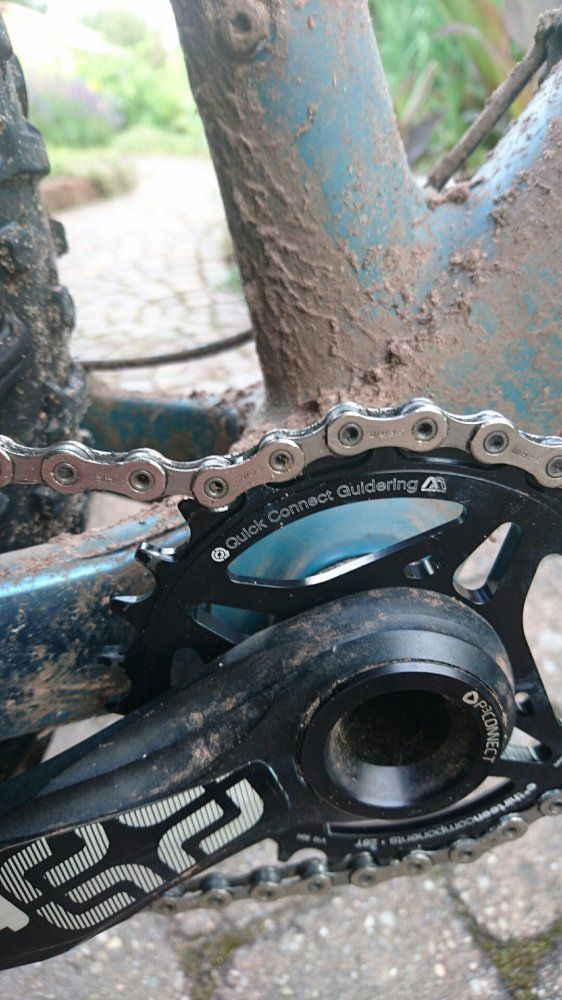

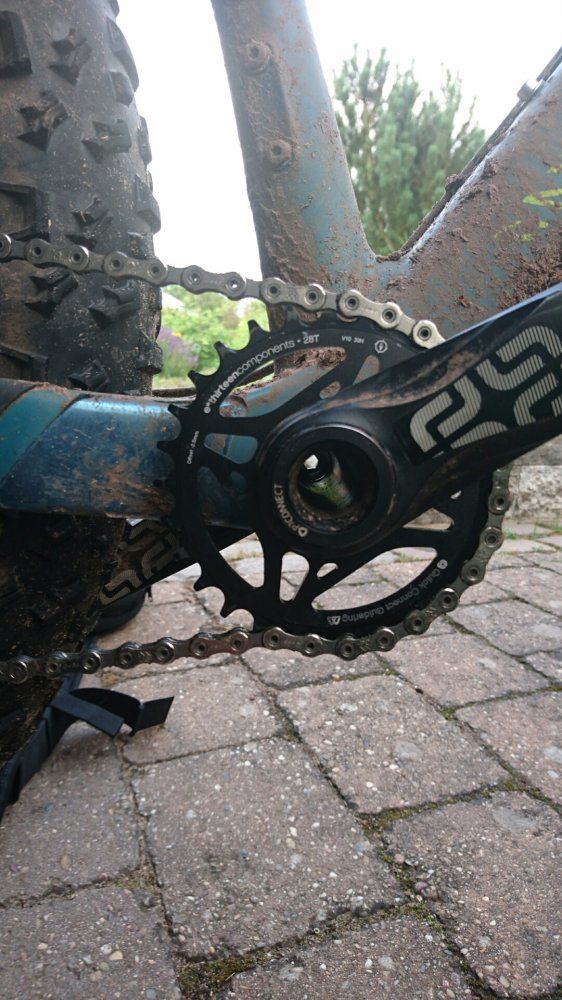

ich stell mal meine Frage hier ....
Hatte schon mal jemand dieses Problem -> relativ neue Kette (XX1) mit neuem E-Thirteen NW Kettenblatt -> die Kette wird von den Zähnen mitgezogen, bzw. liegt bei wenig Druck auf dem Pedal nicht richtig auf dem Kettenblatt auf:
Tretrichtung gegen den Uhrzeigersinn:
wenig Druck auf dem Pedal:
Tretrichtung mit dem Uhrzeigersinn
mit neuem Garbaruk Kettenblatt gibt es keine Probleme :daumen:
Kettenblatt: https://www.bike24.de/1.php?content=8;product=163490;menu=1000,2,84
Diese Aluminium Kettenblätter halten alle von 12 bis Mittag .Ich würde Stahl nehmen ,kostet von Sram unter 20 Euro und hält wesentlich länger.
Die paar Gramm Mehrgewicht sind mir egal.
