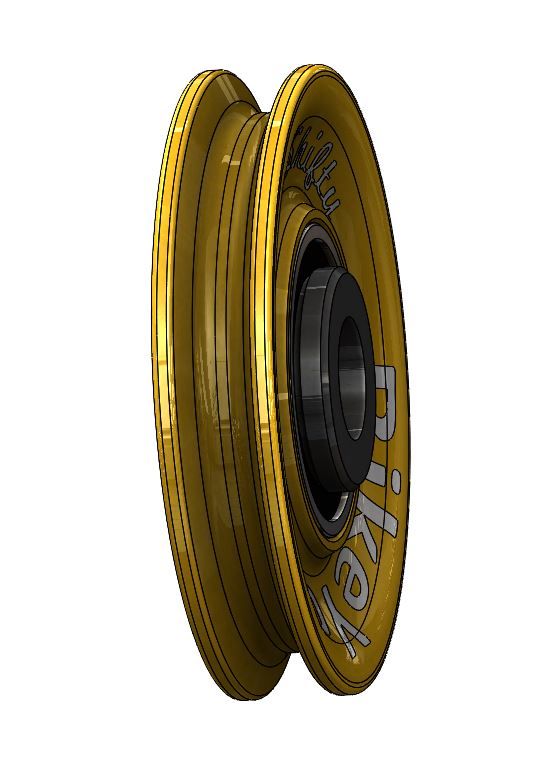

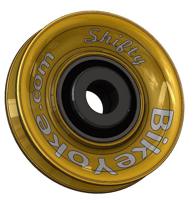

Ich weiß nicht, ob ihr das kennt, aber ich schieß mal los:
Bei allen 1x11 Gruppen, die ich bisher gefahren bin, habe ich das Problem, dass das schaltwerk nur wirklich unwillig auf die kleinen Ritzel der Kassette schalten will, wenn es wirklich dreckig wird.
Angefangen hat das mit der X01 vor zwei Jahren in PDS, als wir wirklich 6 Tage lang im sandigen Schlamm unterwegs waren. Bei einer jetzigen XX1 ist es nicht viel anders. Vor kurzem mal wieder im Regen unterwegs gewesen, wo das Schaltwerk einiges an Dreck abbekommen hat.
Als ich damals bei meiner X01 das Schaltwerk mal geputzt habe, habe ich auch die Umlenkrolle für den Schaltzug entfernt und gereinigt. Diese Kunststoffrolle läuft lediglich ohne Lager auf dem Metallbolzen, mit dem sie befestigt ist. Dabei hab ich festgestellt, dass sie durch den Sand/Schlamm/Dreck komplett "ausgefranst" war und sich deshalb nicht mehr auf dem Bolzen drehen wollte.
Das macht sich dann in den Gängen bemerkbar, in denen die Zugspannung nachlässt und das Schaltwerk geht nicht bis ganz runter.
Das ist wirklich einer der wenigen nervigen Kritikpunkte an den 1x11 Schaltungen von SRAM.
Bei der GX ist es nicht anders.
Solange es sauber ist, funktioniert es top, sobald es nass und dreckig wird, erhöht sich die Reibung enorm, die die unteren Gänge gehen nur widerwillig und Schaltperformance lässt dort deutlich nach.
Ich bin jetzt drauf und dran, so etwas anzubieten:
Eine Aluminium-Umlenkrolle für den Schaltzug mit Keramiklager, damit das Ding endlich mal ordentlich gelagert ist und sich auch leicht dreht, wenn´s dreckig wird.
Bei den Farbe habe ich an Eagle-Gold und klassisch Schwarz gedacht.
Passen wird das Ding bei allen 1x11 und 1x12 Schaltwerken von SRAM.
Was denkt ihr?
Gruß
Sacki
Anhang anzeigen 510141 Anhang anzeigen 510142
Was denkt ihr?
Gruß
Sacki
aktuell habe ich noch keine Probleme.
kostet aber auch nicht die Welt, 20€ oder so
Originalnummer 11.7518.016.000
schöner ist deine Lösung aber schon! Wird hald so ne Preisfrage - ab einer gewissen KM-Leistung lohnt es sich aber sicher
