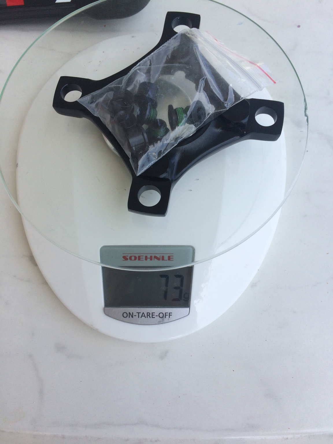

Wie sieht deine Kurbel aus? So wie links oder rechts auf dem Bild?
Dabei seit
31. März 2013
Punkte Reaktionen
5.336
Zum Beispiel oder auch viele andere Kettenblätter. Find die RaceFace gut. Ohne den Spider sparst auch noch ordentlich Gewicht. Bei mir waren es 73g inkl. 4 Schrauben.
inkl. Crankboots und RF KB mit 30 Zähnen kommt meine Kurbel dann auf 539g
Dürfte ohne Spacer gehen. Hatte davor auch ne 2-fach Alu Kurbel, da hab ich keinen gebraucht bei 6mm Offset.
