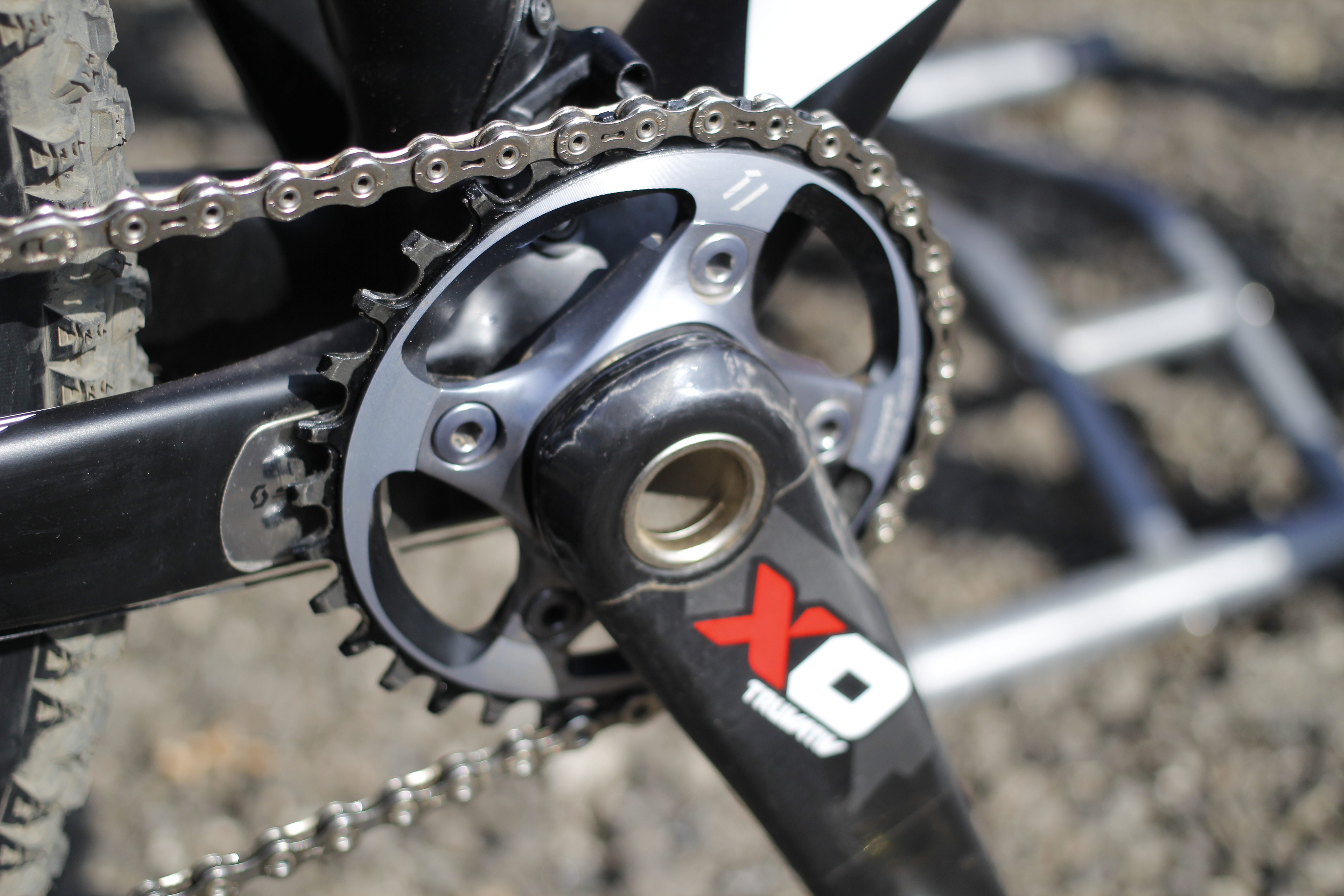

Man sieht es auf diesem Bild sehr gut:
Die klassischen Zähne (jeder zweite) sind stark angeschrägt. Die anderen haben eine spezielle Form mit höhere Formschlüssgkeit und halten die Kette besser, wenn sie durch Schläge und Erschütterungen vertikal weg möchte.

Genau das Bild hab ich auch gerade studiert... Ich frage mich nur warum die großen Fasen in den Tälern? Gewichtsreduktion oder Verschleißförderung?;)
Ich tippe auf beides... wir wissen ja alle... was ewig hält verdient kein Geld:love:
Das wird die Praxis erweisen... ;) Obwohl ich den Verschleiß an Kettenblättern bisher aus meiner Erfahrung absolut vernachlässigen kann...
Ich glaube aber das der angedachte Grund dafür eher eine Art "verkeilen" der Kanten innerhalb des Kettengliedes ist...
Kann es sein, dass die Kette so ein bisschen "unter" die dicken Ausbuchtungen bei den "Kreuzschlitz"-Zähnen rutscht und deshalb gut geführt wird??
...und das kommt sicher dazu.
Fakt ist, das die ersten Tests auch von Skeptikern zu den Aussagen geführt haben, das sie einhellig überrascht waren, wie gut die Kette oben blieb.
