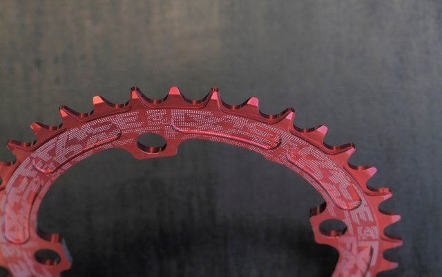

Irgendwo,hab ich ne Produktankündigung von nem Kettenblatt gesehen,bei dem die Zähne wie bei der XX1 ausgefräst waren .Das und ne SLX fänd ich super.Hat jemand Info über die Kettenblätter?
RaceFace !
http://www.pinkbike.com/news/Gamut-trail-s-Guide-3T-race-face.html

Ich nehm an, dass es an der Form der Zähne liegt.
Sowas in der Art hab ich mir auch schon gedacht;) Mir erschließt sich der physikalische Hintergrund noch nicht so wirklich... also das eigentliche "warum". Mir ist es nicht ganz unwichtig auch einen Erkenntnisgewinn für mich persönlich davonzutragen... bin halt Naturwissenschaftler... mit stark technischem Background;)
die zahnform ist entscheidend, die zähne der xx1, sind ca. 3mm höher als bei einem schaltbaren kettenblatt.
in verbindung mit einem typ2 oder shadow+ schaltwerk, wird die kette an ihrem platz gehalten.
die ausfräsungen sind, in meinen augen, mehr dem marketing von nutzen als dem halt der kette.
Durch die den Kettenlaschen angepassten Zahnbreiten hat die Kette seitlich weniger Spielraum. Keine Ahnung wie groß der Effekt in der Praxis ist.
Das die Höhe der Zähne allein entscheidend ist hab ich bereits vermutet, aber schön das ich nicht der einzige dahingehend bin... Die Zahngeometrie denke ich wirkt nur dahingehend förderlich um den teils massiven Schräglauf der Kette zu unterstützen.
Ich denke halt das durch die Zahnform die Kette besser auf das Kettenplatt geführt wird, wenn seitlich viel spiel ist kann sie ja eben auch ma neben den Zahl "hüpfen", da können die Zähne noch so lang sein.
der schräglauf der kette, wird durch die kette selbst kompremiert, dieses ist eine spezielle, nicht schaltbare kette.
würdest du die xx1 kette auf einen 2x antrieb packen, würde sich auseinanderreissen.
ich denke mal, dass die ausfräsungen, am kettenblatt, eigentlich nur eine gewichtsreduktion auf sich hat.
genaueres kann da sicherlich jemand aus schweinfurt zu sagen!;-)
Der Schräglauf ist ja auch bei 1x10 gegeben. Ich vermute mal dass dieser bei der XX1 nicht wesentlich größer ist. Muss ja alles noch zwischen Nabe und Ausfallende passen. Und die Zahnräder der XX1 Kassette stehen doch auch enger, dank der schmaleren Kette.
Ich vermute auch, dass die Zähne durch ihre Breite und Länge das Rausrutschen effektiv verhindern.
naja es geht mir dabei um den Zahneingriff, evtl könnte sich bei einem normalen Kettenblatt die Kette im ungünstigsten Fall so legen das der Zahn eben nicht mehr in die Lasche greift=> Kettenverlust. Müsste ich mal raus und probieren, ich weis nur das das bei XX1 nicht möglich ist, eben durch die Zahnform. Und XX1 ist schon noch nen tick breiter als die 10-Fach ;-)
