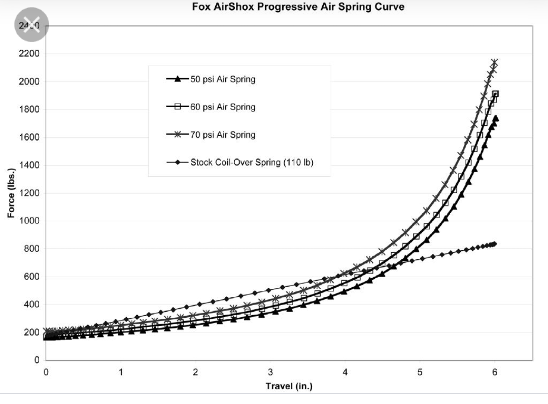

Würde man nur die Positivkammer Plotten, sähe das für verschiedene drücke folgendermaßen aus:
Die Progression immer die gleiche. Natürlich braucht man früher mehr Kraft, aber nur, weil die ganze Kurve auf der Y-Achse verschoben wird. An der Progression selbst ändert sich nichts, auch wenn das hier im Forum zigfach falsch beschrieben steht.
Die Negativkammer nimmt dann die Vorspannung raus (also außer bei der neuen C1 Kammer :D)
aber das trifft es doch ganz gut. Man hat im Progressiven Bereich mehr Auswirkung vom Druck als im SAG bzw Arbeits-/Mittelbereich.
bei dem etwas Extremen Beispiel mit 20PSI Unterschied kann man es ja ablesen. Im SAG Bereich freut man sich über den besseren Gradienten (mal mit blau für Solo- und grün für Debon-Air dargestellt. Kommt aber auch auf unterschiedlichen gegenhalt im SAG) aber im End Stroke merkt man schon einen Unterschied. die 300Lbs da am Ende sind ja ~25% mehr. die 20PSI sind aber auch etwas zu viel - ich glaube es waren so 10-15 die ich mehr brauchte. Wenn man noch Token entfernen kann, ist das aber bestimmt kompensierbar
Aber egal - die EVOL von Fox machts insgesammt finde ich etwas besser oder mit der IRT (wie AWK) von Manitou in meiner Mezzer bekommt ich es auch besser hin. Bei RS/Dobeon Air und AWK ist bei viel Federweg die Progression anscheinend noch mehr ausgeprägt. Hier ist es mir auch am stärksten aufgefallen. Aber hier hat Chickadeehill bestimmt alles gerechnet und auch deshalb den hohen Kopf mit den gekippten Ventilen gemacht um Volumen herauszuholen. Aber irgendwann geht einfach nicht mehr mehr.
Das Bild ist da nicht perfekt muss man dazu sagen. Das war nur auf die Schnelle das beste Beispiel das ich finden konnte. Genau genommen erhälst du da eine parallel verschobene Kurvenschar mit dem y-Offset als wechselnden Parameter. D.h. die y-Abstände sollten über alle x-Werte gleich sein. Die Grafik, die ich da gefunden hab, scheint also noch irgendwas im Anfangsbereich zu haben, was die Kurven dort "zusammenzieht". Sorry, das hätte ich dazu schreiben sollen.
Ansonsten beschreibst du den Effekt eh korrekt. Nur das Wort Progression passt eben nicht in dem Zusammenhang. Die Progression ist ja das Differential der Kraft-Weg Kurve. Bei einer Stahlfeder also konstant, bei einer Luftfeder nicht konstant. Aber bei gleicher Positivkammergröße am Ende immer identisch und unabhängig vom Anfangsdruck.
Vereinfacht könnte man sagen: Evol, DebonAir, Megneg etc. machen also nicht am Ende progressiver, sondern nur insgesamt steiler.
Die ominöse Negativkammer macht das zusammenziehen :)
Wir reden unterm Strich eh alle vom selben, die Terminologie ist das Problem. Progression hat isoliert betrachtet nichts mit dem Druck zu tun (in Kombination mit dem Negativ-volumen aber doch wieder ein klein wenig). Druck natürlich mit der benötigten Kraft um die Gabel zu kompromieren, die aber über den gesamten Federwegsbereich (fast) linear mehr/weniger wird.
