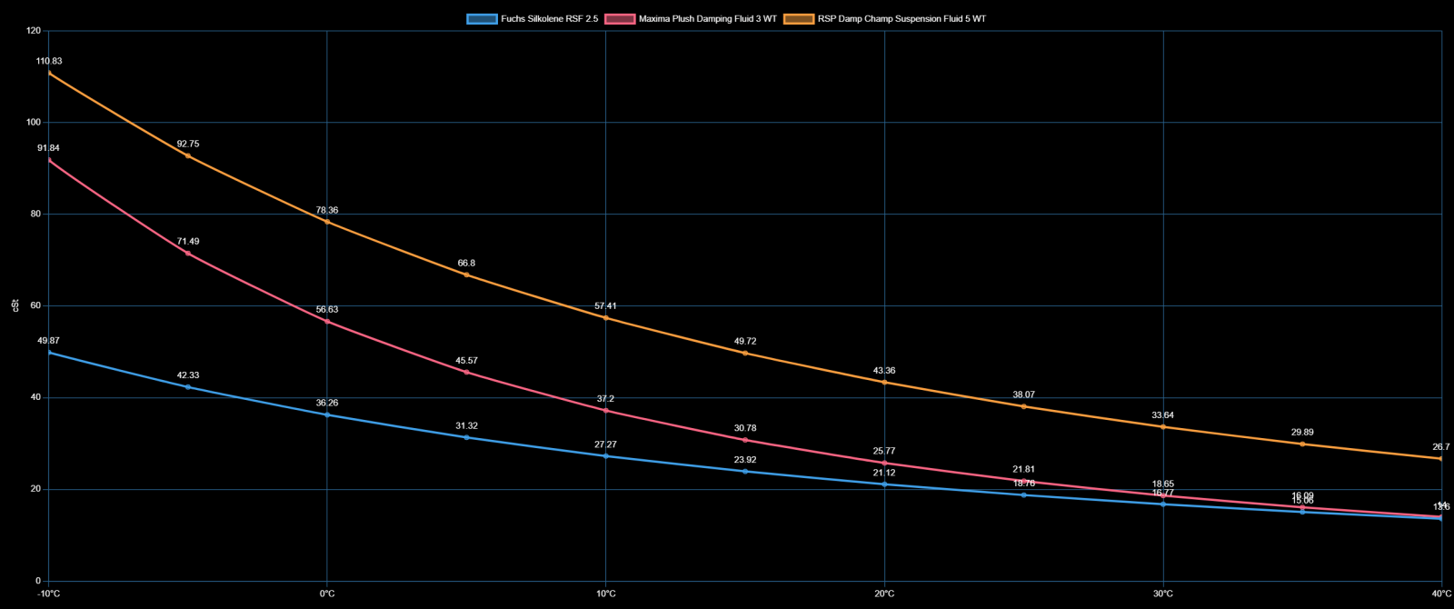

Ich hab bei meine MST v1 Kartusche jetzt mal von meiner alten 27.5" Yari in die 29" am neuen Rad eingebaut, und den Shimstack mitterweile bereits vom originalen (blau) auf den härtesten (grün, plus ein 20x8x0,2) umgebaut, und zusätzlich das Öl auf ein 5er RSP anstatt des empfohlenen Silkolene 2.5 bzw. Maxima Plush 3 gewechselt.
Und trotzdem kommt es mir so vor, als würde ich tendenziell zu schnell durch den Federweg rauschen, mein Rebound steht auch auf gerade mal 4 Klicks von komplett geschlossen (ich hab den gerasterten Rebound-Einsteller der Pike eingebaut, insgesamt sind das jetzt 24 Klicks).
Fahrergewicht sind gerade mal 60kg, dafür jetzt ein Pummelebike mit ~10kg Extragewicht. Federweg sind 170mm, und zusätzlich noch eine AWK mit momentan 66/150 Psi.

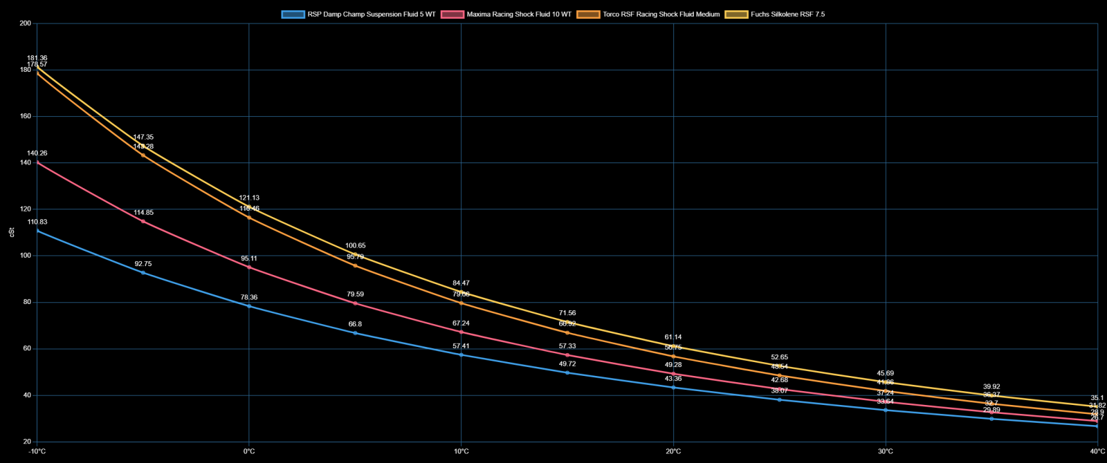

Hat jemand Erfahrung mit den Crossover-Shimstacks aus der Anleitung? Leider sind die Achsen der Diagramme dort nicht beschriftet, sodass man die Linien nur schwer vergleichen kann.

Oder noch dickeres Öl?
