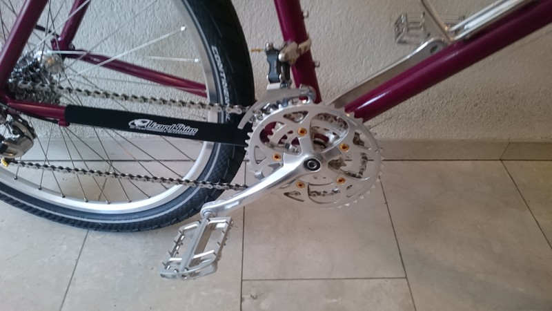

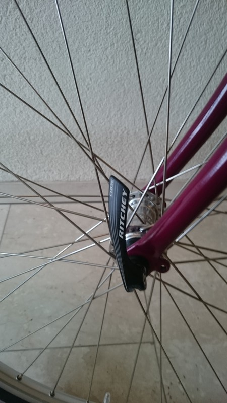

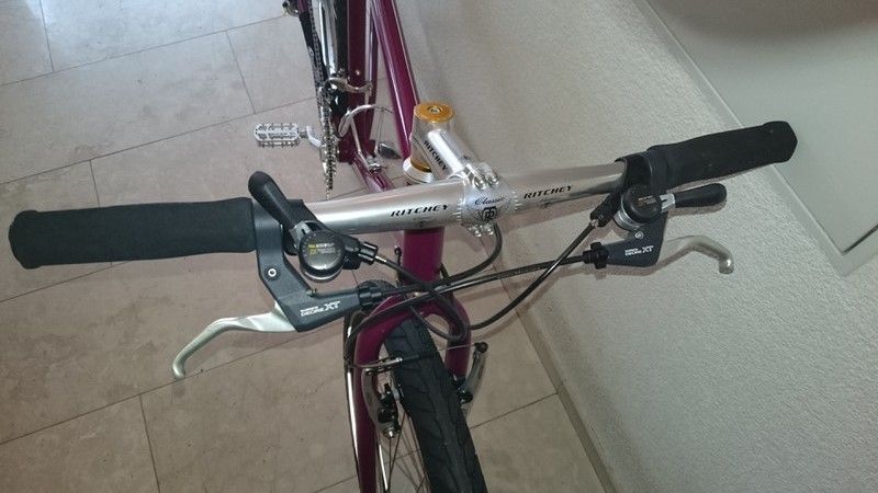

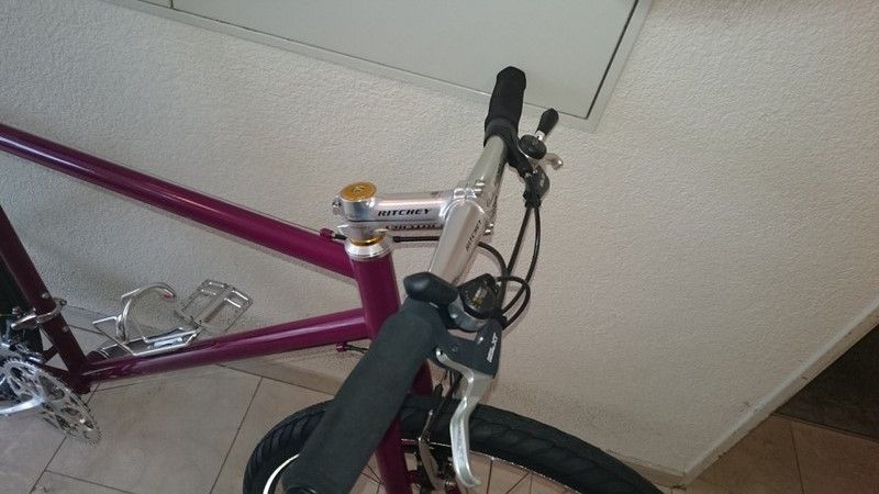

Ein Marin Bear Valley SE. Wurde aber am Schluss ein kompletter Neuaufbau. Übrig geblieben ist nur der Rahmen und die Gabel. Da die Laufleistung des Rahmens und der Gabel etwa 50-60 KM betragen, kann man inzwischen eigentlich von einem neuen Rad sprechen. Der 95/96 Lack war wirklich nicht gut. Die Fotos sind leider nicht so gut. Bessere muss ich machen. Folgende Teile sind verbaut:
Rahmen: Marin Bear Valley SE 1996, baugleich mit Eldridge Grade und Pine Mountain, chemisch entlackt, anschließend glasperlengestrahlt, grundiert, zweifach pulverbeschichtet in Bordeaux (RAL 4004), alle Gewinde nachgeschnitten und Hohlraumversiegelt
Gabel: Marin Rockstar (750 Gramm), glasperlengestrahlt, grundiert, zweifach pulverbeschichtet (Glanz) und Hohlraumversiegelt
Steuersatz: Tange Seike J27, leicht (etwa 85 Gramm), Duralaluminium, Industrielager, silber, neu
Vorbau und Lenker: Ritchey Classic (2014er Modell) neu
Sattelstütze: Procraft silber 27,0, 2 Bolt Klemmung, neu
Sattel: Turbo, Wildleder, neu
Sattelschnellspanner: Shogun, Titan, silber, neu
Griffe: Ritchey WCS, neu
Bremsgriffe: Shimano Deore XT, 739er Serie, neu
Schalthebel: Shimano Deore XT Daumenschalthebel, neuwertig
Umwerfer: Shimano Deore XT, 739er Serie, neu
Schaltwerk: Shimano Deore XT, 739er Serie, neu
Ritzel: Sram PG 850, 8-fach (Deore LX Qualität), neu
Kette: Sram PC 870, 8-fach, neu
Kurbel: Shimano Deore XT, 737, top zustand, komplett von Hand poliert (kein XT Schriftzug mehr)
Kettenblätter: TA Kettenblätter, silber, neu
Kettenblattschrauben und Kurbelschrauben: NC 17 Kettenblattschrauben in gold, neu
Schimano Kettenblattschrauben (fürs kleine), neu
Kurbelschrauben, neu
Pedale: NC 17 Sudpin S III Pro in silber, neu
Flaschenhalter: Elite Gel, neu
Spacer: NC 17, gold, neu
A-Head Kappe: NC 17, gold, neu
Bremsen: Shimano Deore XT, 750er Serie, neuwertig 10 KM Laufleistung mit neuen Jagwire Pippes und Gummis und Koolstop Belägen
Brems/Schaltzüge: Aussenhüllen und Züge von Shimano komplett neu, Jagwire Rahmenschützer, neu, goldene Quetschhülsen an den Schaltzügen, neu
Laufräder: Mavic 222er Felgen geöst, silber, neu
Shimano Deore XT Naben, silber, 737er Serie, neu
Sapim Speichen, 2,0/1,8mm, silber, neu
Schnellspanner: Ritchey WCS schwarz mit Titanachse, neu
Continental Top Contact Faltreifen (5cm breit), neu
Schwalbe Schlauch, neu
Schwalbe Kunstoff Felgenband, neu
Neopren Kettenstrebenschutz: Lizard Skins, neu

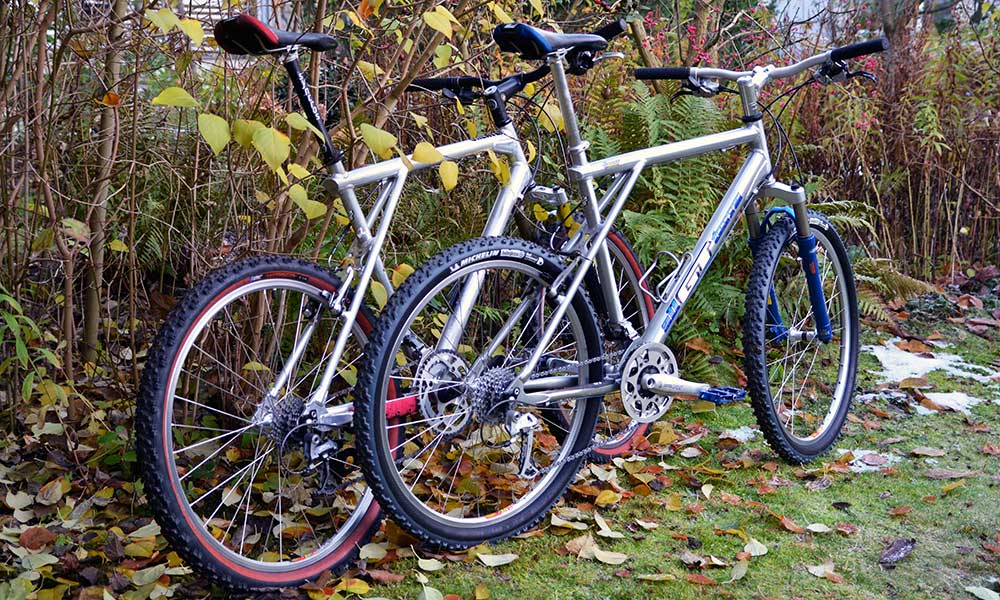

das ist das ergebnis der wiederbelebung eines geretteten '98er gt tempest (für meinen bruder), das mal so aussah
jetzt kann ich mit meinem bruder durch die heide preschen, wenn wir beide an der küste sind.
