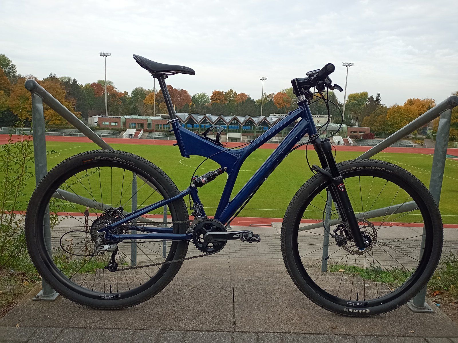

Um welchen Hersteller handelt es sich?

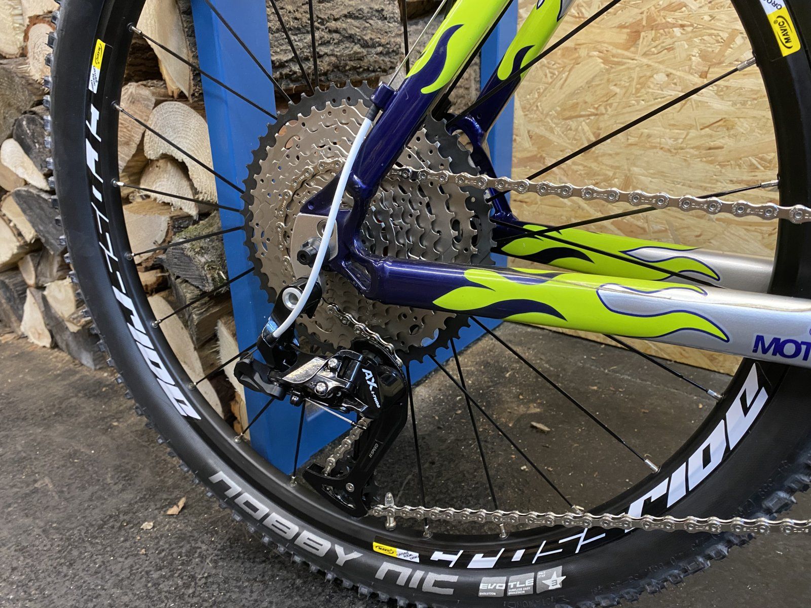

Habe den Rahmen geschenkt bekommen und ein Bike aus Neuteilen und Teilen aus der Restekiste gebaut. Wiegt so wie es da steht 12,3kg. Den Zustand würde ich als fahrfertig bezeichnen.
Lockout für Gabel und Dämpfer muss noch gebaut werden. Vom Lenker bedienen ist definitiv besser. Andere Teile folgen irgendwann. XTR 970 und S-Works Reifen liegen hier schon. Bei 11,5kg landen wären schön, es wird wohl doch etwas mehr werden. Den Rahmen hatte ich schon nachbearbeitet und auf 2906g gebracht.
Heute sind die ersten 300km absolviert. Es fährt sich ganz angenehm und bergauf auch leichter als ich dachte. Unebenheiten bügelt das Fahrwerk gut glatt. Die Gabel sackt leider etwas ab. Manitou-Problem, welches ich schon mit der 26 Zoll R7 hatte.
Richtig, Stadion Wilmersdorf, dahinter ist die Eisbahn.
Das Rad war preislich warscheinlich in der Bulls-Klasse. Genauer gesagt ist es ein Longus tobe. Ich dachte, jemand kommt darauf, wegen der etwas ungewöhnlichen Flaschenhalterösen. Hinter der Sattelstütze geht's ohne Adapter übrigens nicht, das Hinterrad stößt beim maximalen Einfedern gegen die Flasche. Habe es vorher getestet, indem ich die Luft aus dem Dämpfer rausgelassen habe.
Das Original ist wirklich schlecht gemacht. Allein die Führung der Schalt-und Bremszüge ist nicht durchdacht. Habe sie ans Unterrohr und unter das Tretlager verlegt. Deswegen ist der Schaltzug für's Schaltwerk etwas länger. Dort waren schon zwei Gewindeösen vorhanden. Bestimmt für ein Schutzblech. Habe aus Alublech zwei Streifen gesägt, Enden umgebogen und in der Mitte ein Loch gebohrt für die Schrauben. Die Züge neben dem Steuersatz gefallen mir noch nicht. Da muss noch eine Führung gebaut werden.

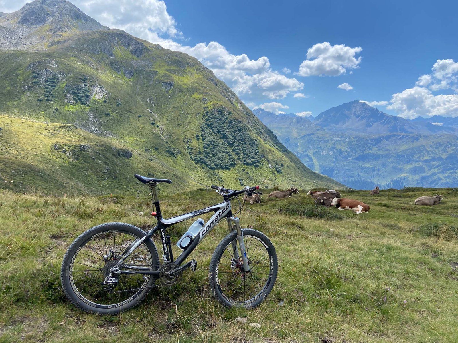

Hallo zusammen,
Ich bin neu hier im Forum und will mich dann mal kurz vorstellen; dabei bin ich auf diesen interessanten Thread gestoßen! Bin aus Luxemburg und fahre ein Corratec 26":
Habe das Bike damals neu gekauft, umgebaut und fahre heute noch damit herum.
Es ist ein CORRATEC Revolution Carbon Modell 2006 mit SRAM XO, FOX Float 32, HOPE, SYNCROS, THOMSON Dropper, etc. etc.
Viele Grüße an Alle,
Joe

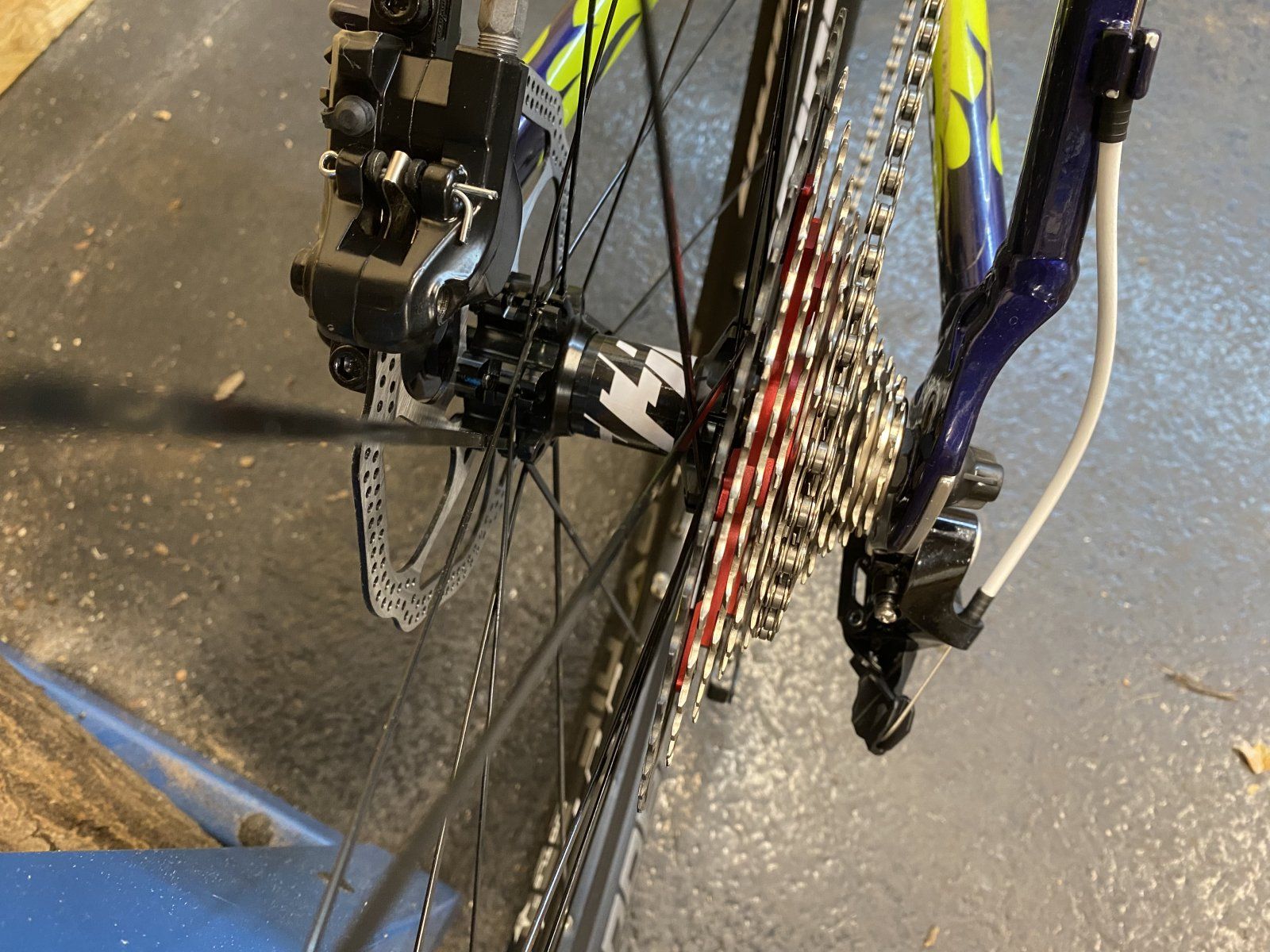

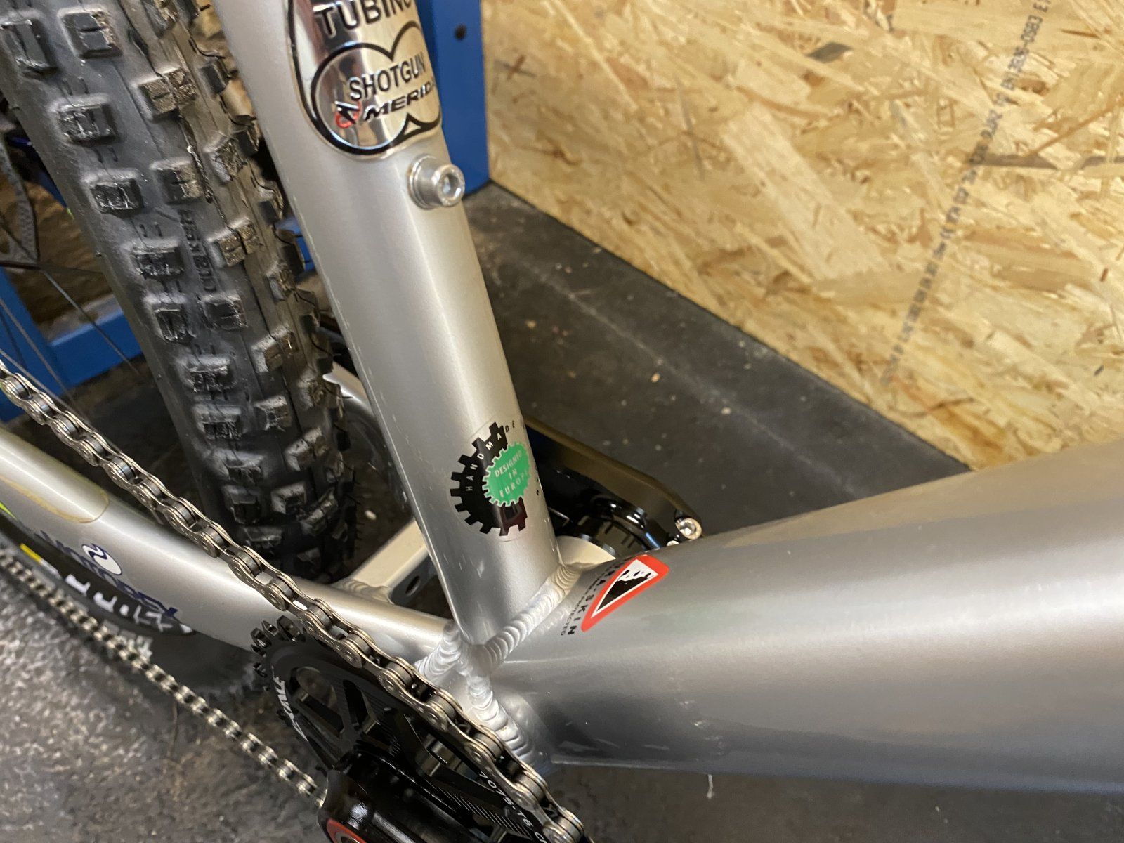

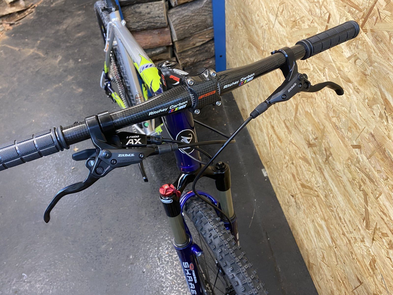

Ein Youngtimer Merida Rahmenset mit modernen Komponenten 😇

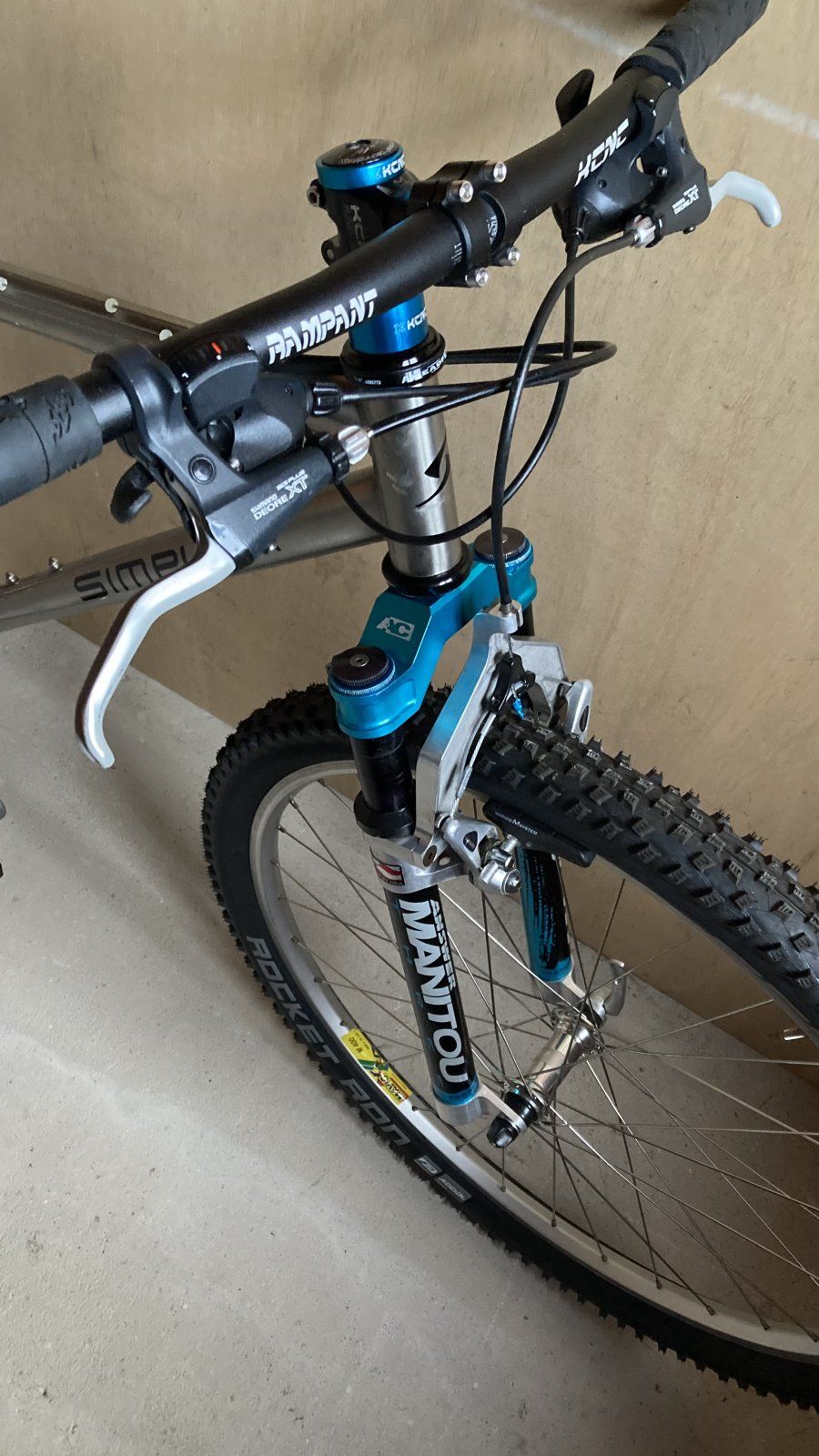

sehr schick, die Manitou, insbesondere mit der geilen AC Krone steht dem Bike ausgezeichnet...
Beim Sattel dachte ich mir der würden den Merida Bike im Post über Deinen besser stehen.
Beim Sattel hast du vermutlich recht ;)

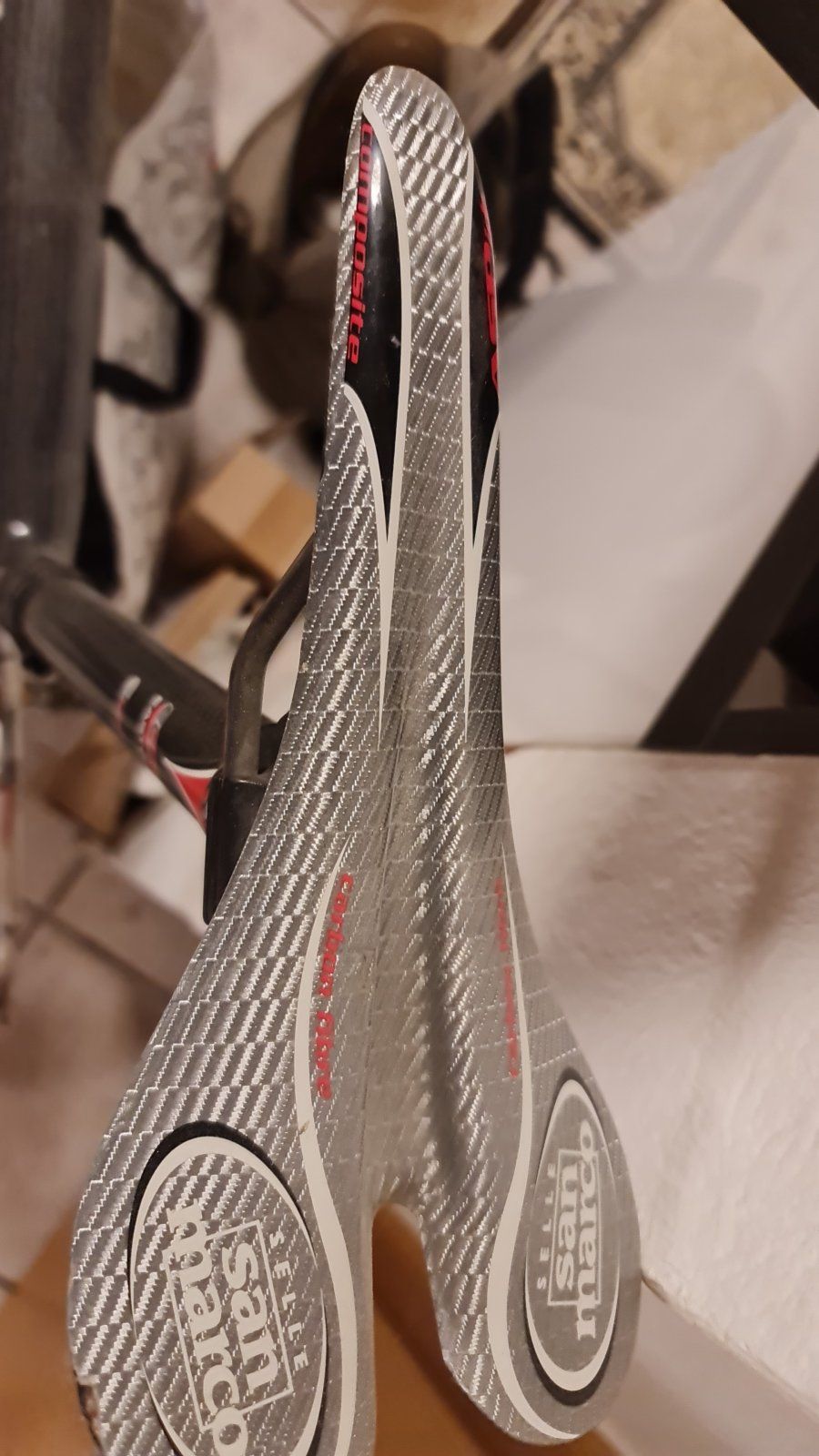

Der Selle Italia Missy Giove ist für mich aber ein wichtiges Erinnerungsstück aus der guten alten Zeit (da sind wir jedes Jahr zum DH Worldcup nach Kaprun gepilgert).

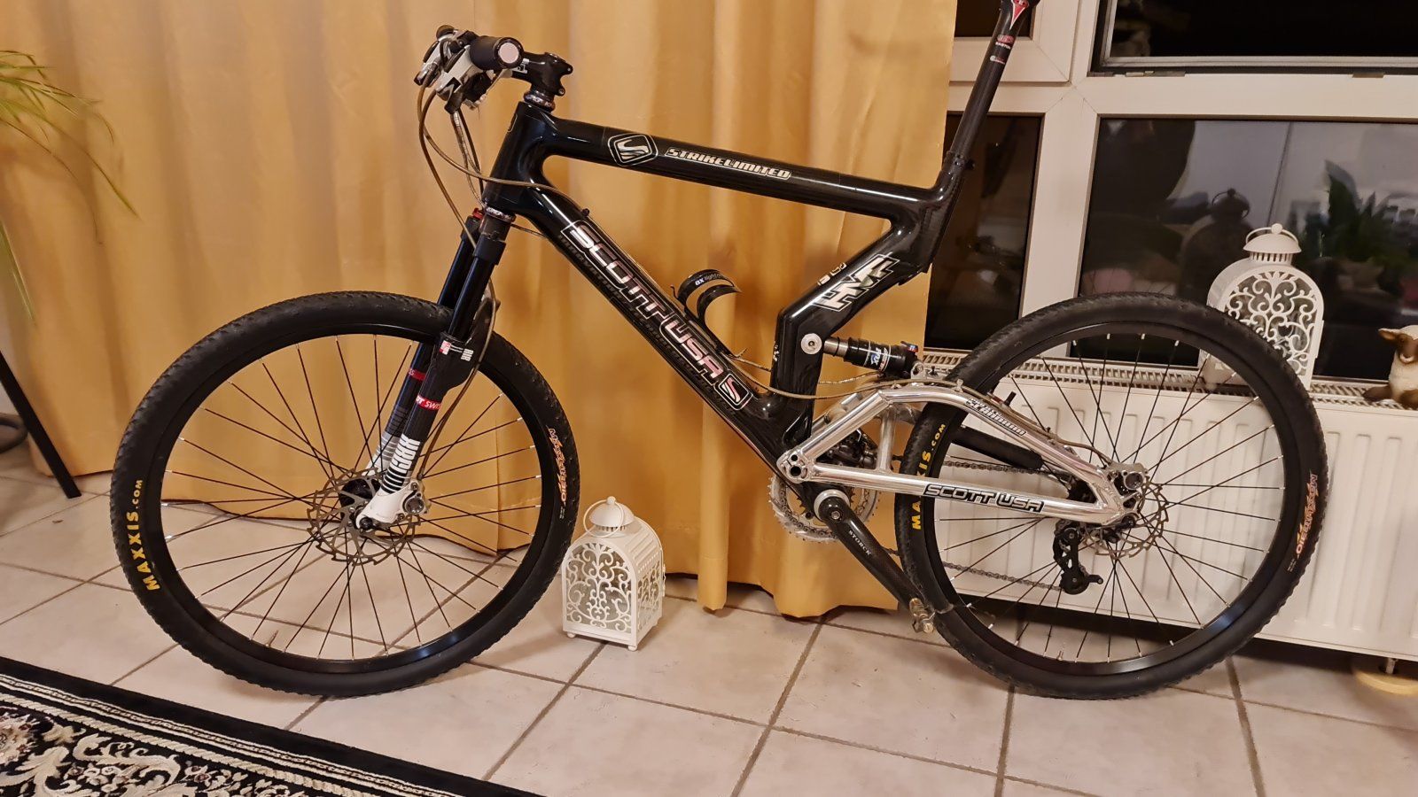

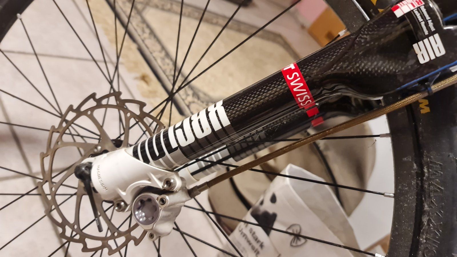

Hier mal mein treuer Begleiter seit 17 Jahren. Um 9,5 kg. Je nach Bereifung. Ich liebe es noch wie am ersten Tag und verstecken muss ich mich damit vor den "Neuen" Bikes nicht denk ich. Gruss.
