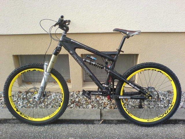

Hallo zusammen,
bin relativ neu hier und habe mir ein VP aufgebaut. Mein Bike ist fast fertig, nur eine Sache habe ich mir noch in den Kopf gesetzt, ich möchte noch neue Laufräder.
Zur Auswahl stehen DT Swiss 2350 oder Deemax, vielleicht habt ihr noch andere Vorschläge.
