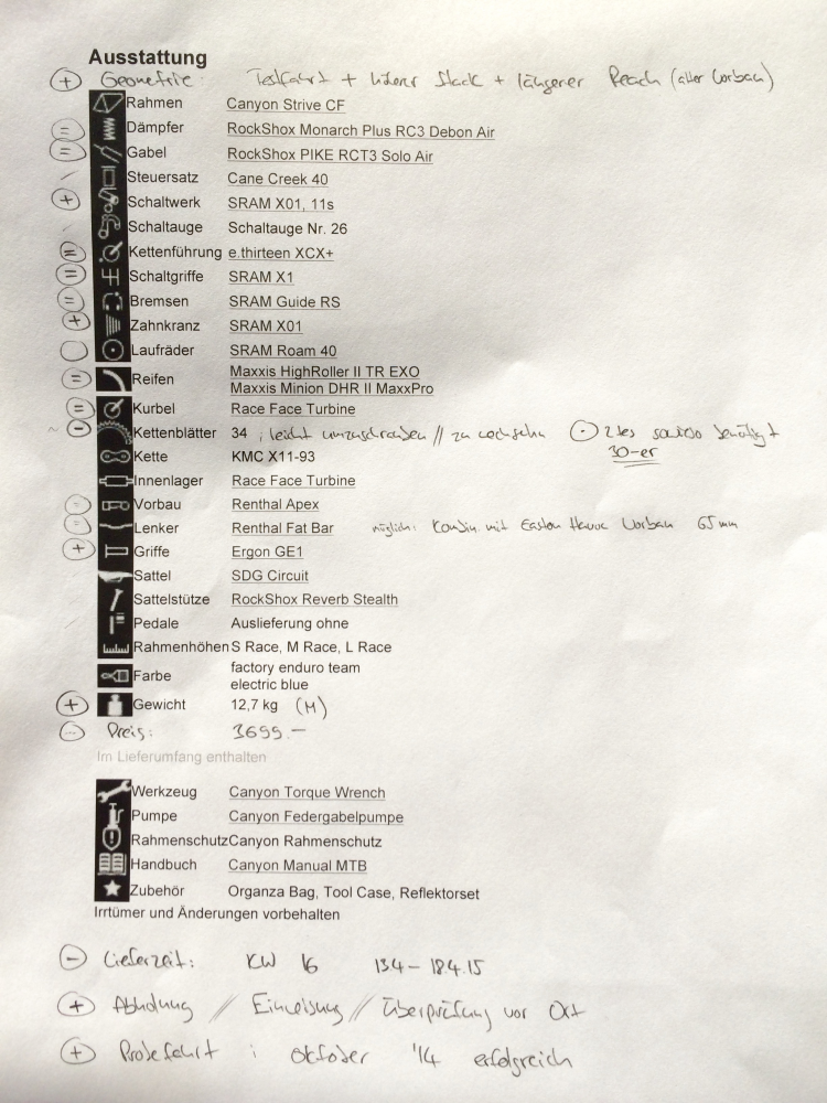

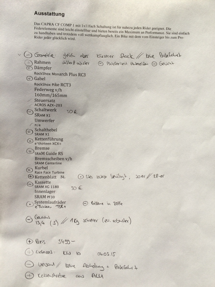

ich bin auf der Suche nach einem dieser beiden Enduro-Bike's.
Da ich mich einfach nicht entscheiden kann bin ich für jeden Hinweis // Kommentar // Tipp dankbar.
Folgende Gedanken habe ich mir bereits gemacht:
GEOMETRIE:
Das Capra in L entspricht ungefähr dem Canyon CF M Race von der Geometrie (siehe Daten):
Sprich: Das Capra ist 13,3 mm kürzer beim Stack // 3mm kürzer beim Reach ;)
Bemerkung: Das Canyon bin ich schon Probe gefahren (in ALU bei gleicher Geometrie // Rahmengröße) und da habe ich mich Pudelwohl gefühlt!
AUSTATTUNG // KOMPONENTEN:
Vielen Dank für Bekräftigungen oder Entkräftigungen meiner bisherigen Überlegungen ;)
Ich freu mich über jeden konstruktiven Beitrag!
Viele Grüße

Laut diverser Aussagen ist der Hinterbau des Capras eher progressiv. Wurde hier auch glaub ich in einem Test geschrieben. Falls Du also ein Leichtgewicht bist <80kg könnte das eventuell nachteilig sein. Ist aber Geschmacksache. Wobei das Strive auch eher progressiv ist, soweit ich weiß.
Diese Überlegung kommt mir sehr bekannt vor..
Ich habe aber das "normale" 8.0er in L mit dem Capra Comp2 in L verglichen.
Von der Geo ist da jetzt nicht so viel um, beim Canyon hätte mir die kürzere Kettenstrebe noch gut gefallen.
Das normale Canyon siehst leider im Vergleich zu Race sehr langweilig aus, YT gefällt mir das schon besser, die 150mm Stütze war mir auch ein Anliegen; dann mag ich Sram mehr als Shimano.
Daher habe ich mich aus dem Bauch heraus fürs YT entschieden..

Hallo zusammen,
bin heute 300km nach Koblenz gefahren um mir vor Ort ein Bild von der Geometrie zu machen.
Hab das
- Strive CF 8.0 Race // M // blau
- Strive CF 9.0 Race // L // blau
auf dem Parkplatz getestet.
Wurde erstmal vermessen:
Ich bin 186 cm groß und habe eine SL von 88 cm.
Beide bikes fühlen sich super an. Shapeshifter ist einfach zu betätigen. Drauf sitzen - wohlfühlen.
Habe mich jetzt für das Race L entschieden, da ich mich in der Abfahrtsposition (tiefe zentrale Position // im Oberschenkel stehend) beim M Race über dem Lenker befand und bei gleicher Position beim L Race noch den Lenker vor mir hatte. Ausserdem ist das Sitzrohr 3 cm länger, was in Hinsicht auf die SL besser ist + sich optisch in Verbindung mit der Sattelstütze besser anschauen lässt.
Da ich im Verhältnis einen sehr langen Oberkörper habe ist Race L die perfekte Entscheidung für mich.
Der Canyon-Berater hat bei gleicher Größe (186) das Race M bestellt, da er eine größere SL hat // kürzeren Oberkörper und dadurch das L Race zu langgestreckt ist.
Ich finde das ist ein sehr gutes Beispiel, da bei gleicher Körpergröße + eine unterschiedliche SL + unterschiedliches subjektives Empfinden unterschiedliche Präferenzen heraus kommen (Reach // Stack).
Das Capra mit einem Reach von nur 445 cm ist leider raus..
Viele Grüße & vielen Dank für die guten Ratschläge!
zeandre
