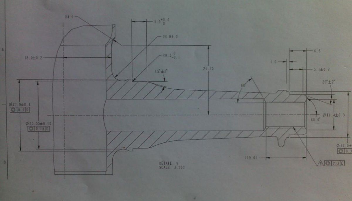

Hallo Zusammen,
Gibt es irgendwo Zeichnungen mit Maßen einer Lefty?
Mir geht es Spitzel um die Achse, also Durchmesser, längen und die abstände von Achse zur Bremssattel aufnahme.
Möchte demnächst ein Projekt starten, den bau einer staren Lefty für ein 20 Zoll Kinder Fahrrad.
Anstatt der Lefty Achse wäre auch die überlegung eine 20mm Steckachse zu nehmen mit einer etwas geänderten Nabe.
Die Lefty Achse wäre mir aber lieber, so könnte ich einer normale Lefty Nabe verbauen.
Gruß Sebastian
