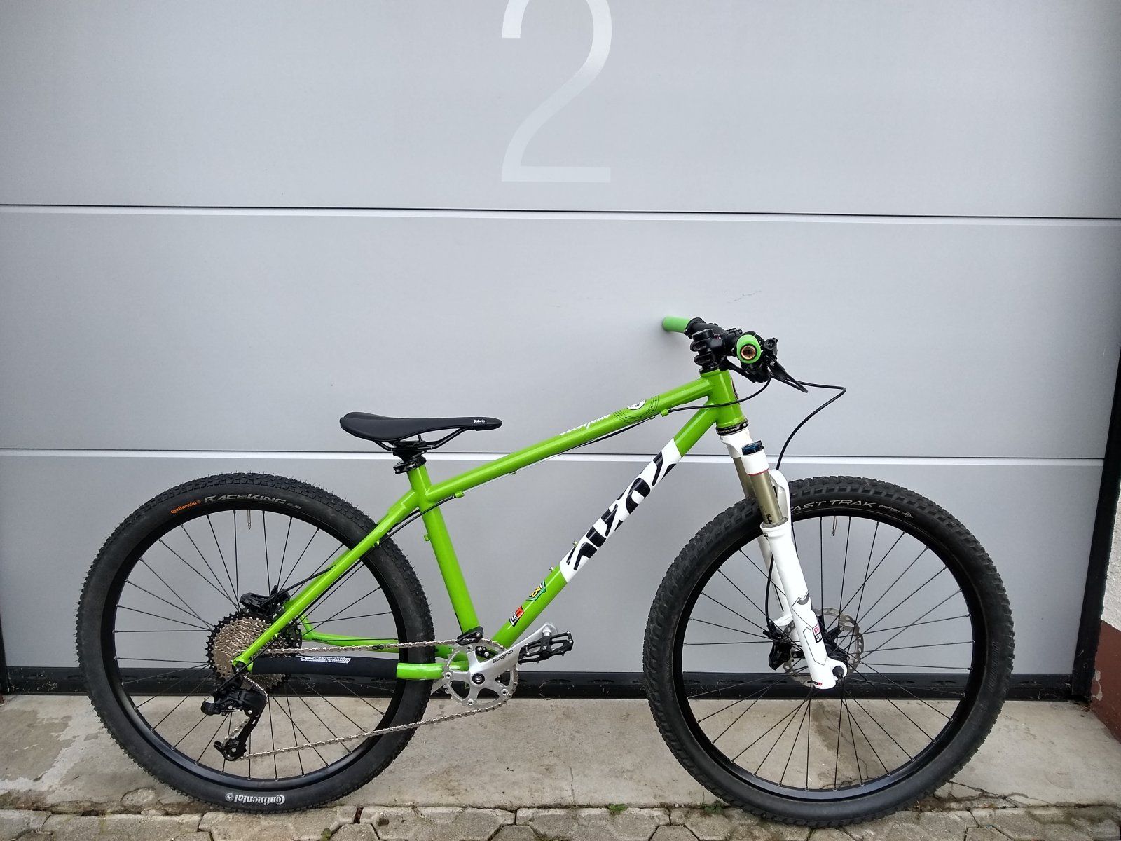

Wenn wir schon bei den Rädern der Kids sind... Frisch fertig und gerade das einzige Cotic im Haushalt

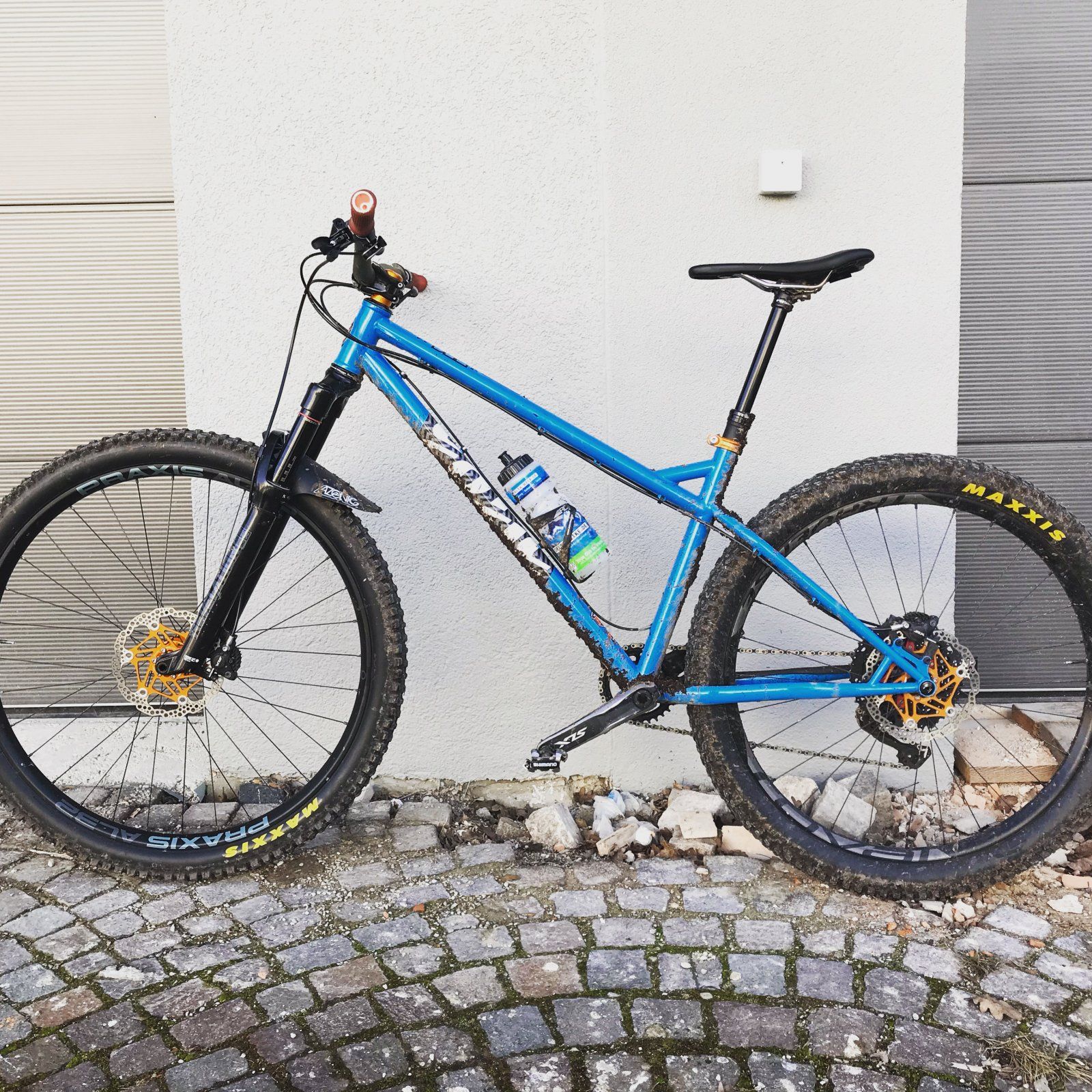

BFE27,5 2018 goes Mullet
Mit nur noch 120mm FW, dafür aber 29er Laufrad fährt sich das Bike auf den wurzligen Hometrails spritziger als jemals zuvor.
Evtl wird die Gabel noch auf 130mm hochgeschraubt, aber alles in allem fuhr sich das Bike nach dem Umbau richtig gut.

mullet am bfe ist top. habe ich auch so ähnlich gelöst und bin eigentlich ganz zufrieden.
hier liegt auch noch eine mz mit 130mm, die ich irgendwann einbaue.

Hatte ich auch mal so, mit einer auf 130mm runtergeschraubten Lyrik. Runter war das geil. Leider war mir der Sitzwinkel letztendlich doch zu grenzwertig, dank wenig Sag an der Gabel zusammen mit der großen Einbaulänge+Laufradradius.

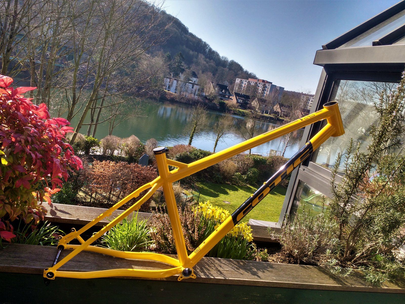

So. Nach zweimal BFe jetzt also ein Soda... Bleibt spannend. Ein paar Teile fehlen aber noch... Sattelstütze, Hinterreifen, Luft... Gabelschaft muss noch gekürzt und Leitungen richtig verlegt werden.
