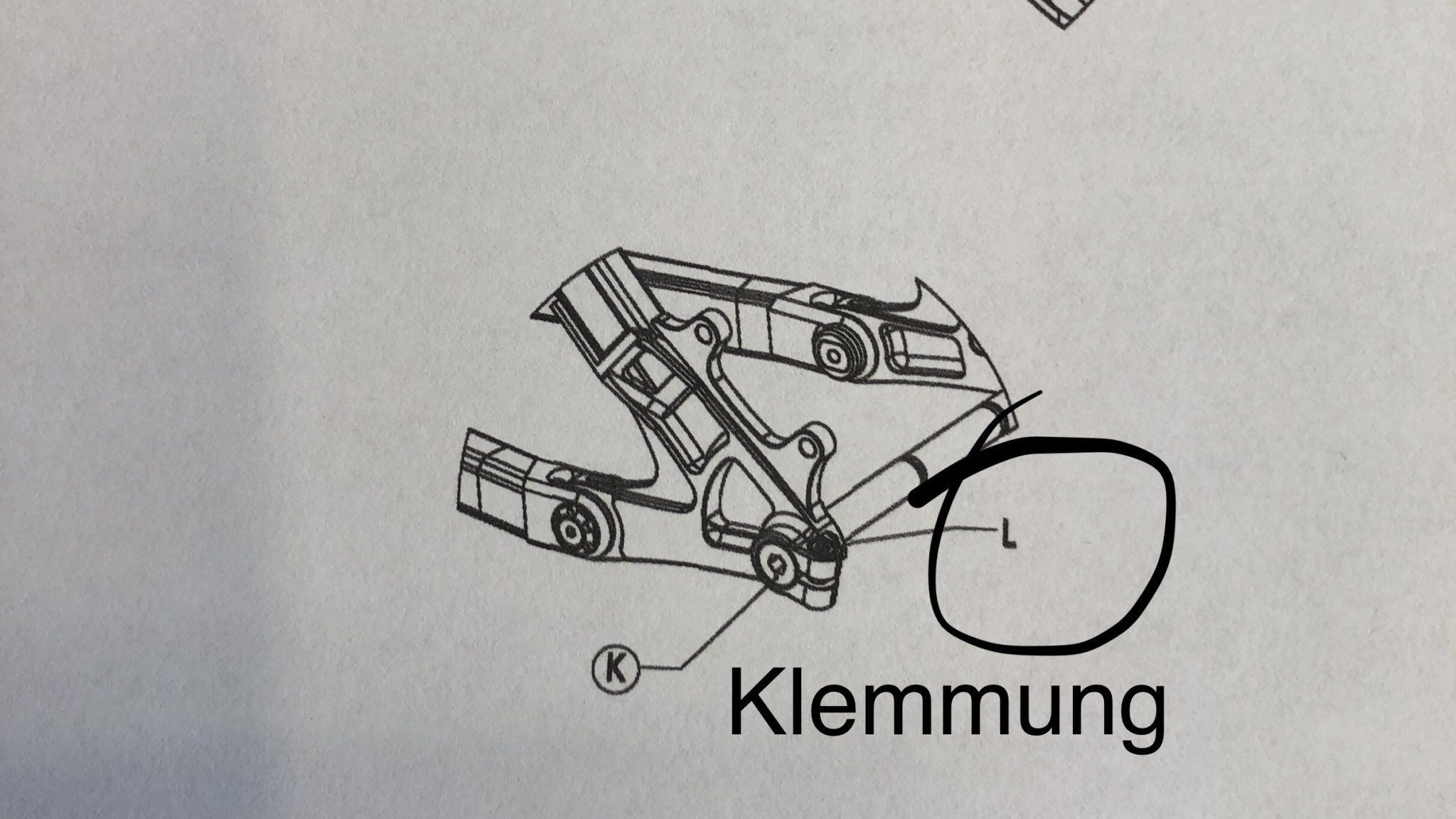

Wer weiß denn aus was für Teilen die Klemmung an der HA besteht?
Normteile / Schraube Mutter?
Falls keine Normteile, wo bekomme ich die Teile?

Was brauchst du? Die Steckachse oder die Klemmschraube?
Die Klemmschrauben haben wir zb lagernd, Steckachsen auf Bestellung auch in einer Woche da normalerweise... einfach eine Email senden zb...
