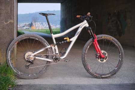

Leider vergessen ein ordentliches Foto direkt nach dem Aufbau zu machen. Daher nur schlechtes Bild mit eingesautem Rad.
Gewogen mit 14,9kg inkl. Pedale. Find ich in Ordnung, habe keine Leichtbau Teile dran. Derzeit mit MST Yari 160mm und Topaz 2 mit 57,5mm (=140mm Federweg, also Hyrax). Leider kann man bei dem Dämpfer den Federwegsbegrenzer nicht einfach rausnehmen. Er ist aus Alu und fest installiert, man müsste quasi den Dämpfer zerlegen und dann wieder entlüften.

Sehr schöner, schlichter Aufbau👍
Was für eine Kurbel hast du verbaut?
Jetzt habe ich etwas mehr Zeit, darum etwas ausführlicher:
Federung: Yari 29 mit MST Kartusche 42mm Offset und DVO Topaz 2
Bremsen: Shigura
Kurbel: s.o.
LRS: VR Newmen SL A 30, HR Pancho Vibe
Antrieb/Schaltung: GX Eagle 32-52
Sattelstütze: One up 210mm
Alles andere wie Reifen, Lenker, Griffe, etc... wechseln immer wieder mal. Statt des Topaz kommt noch ein Super deluxe Ultimate rc2t.
