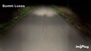

Auch nach einem Jahrzehnt kann sich das Leuchtbild des Luxos noch sehen lassen. Mein umbgebauter Luxos flutet die komplette Umgebung. Der winzige Nano leuchtet dagegen schmaler, homogener und weiter.

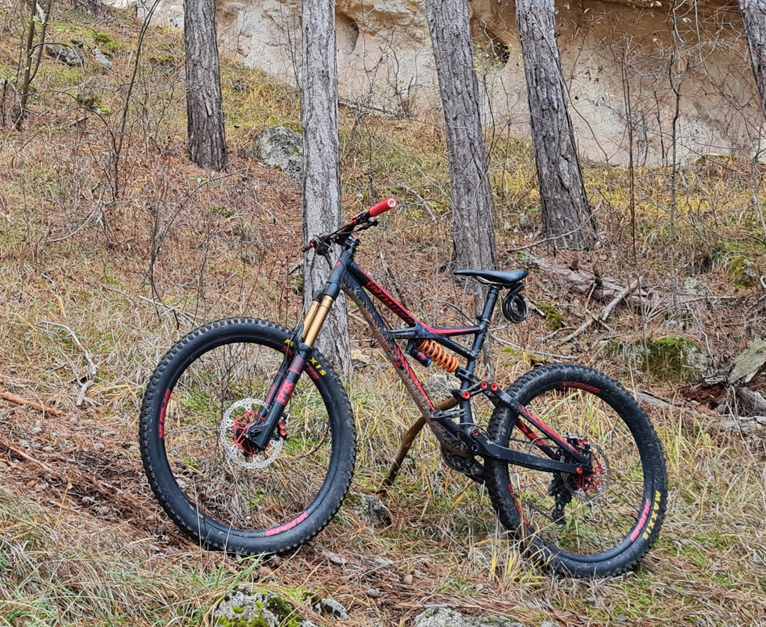

Eigentlich ist fast das ganze Bike ein Eigenbau, Basis war mein 26er Enduro Evo, und jetzt ist es ein 29"-27,5"er Mullet mit modifizierter Gabel und überarbeitetem Hinterbau 8-). Und weil ich schon dabei war auch noch mal den gesamten Rahmen neu klar lackiert und neu aufgebaut. Fährt sich genial, bin voll zufrieden!
Schönes Projekt
Wie und was wurde an Gabel und hinterbau verändert?
Schönes Projekt

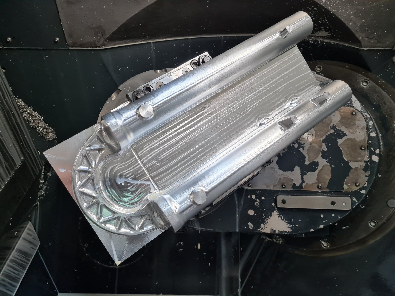

Also die Gabel ist original eine 26" 36er Float, dafür habe ich h mir ein neues Tauchrohr passend zum 29" Laufrad gefräst. Am Hinterbau wurde die Kettenstebe durch einen kompletten Eigenbau passend zum 27,5er Laufrad ersetzt. Die Sitzstrebe besteht Teils aus dem Original und der obere Teil ist dann wieder ein Eigenbau. Die Geometrie des Bikes wurde im Vorfeld berechnet, dann die Teile gefertigt und montiert. Danach wurde es mit den neuen Laufrädern aufgebaut, abfotografiert und im CAD vermessen. Danach gab es nochmal eine kleine Korrektur am hinterbau um die original Geometrie des Enduros wieder herzustellen. Im Vergleich zum Original 26er ist es jetzt ca. 3cm höher geworden bei ca. 190mm Federweg. Da ich nicht der Kleinste bin stört es mich auch nicht weiter. Das etwas mehr an Bodenfreiheit empfinde ich auch nicht als Nachteil. Mit dem Fahrverhalten bin sehr zufrieden: -)
Auch wenn dich hier viele für verrückt erklären, und warum man sich nicht direkt ein 29 holt, ich finde das geil :)
Gibtes Bilder von gefrästen Tauchrohr?
Ich steh hald auf mein Enduro Evo😅

Warum keine 29er Gabel? Ist dein Eigenbau kürzer? Und womit hab ihr an der CNC die Tauchrohre innen gefräst?
Wollte so viel wie möglich wieder verwenden, und sie ist auch kürzer als ne original 29er. Grad so das es sich beim einem Durchschlag noch ohne blockieren ausgeht. Bisschen mehr Vorlauf hat sie noch und ne 29er mit 190mm gibt's ja noch nicht oder doch vll jetzt als 38er :)

Mit ner Drehmaschine auch kein Problem ;)
Das stimmt :) Ist aber beim Exzenter-Drehen deutlich unangenehmer als auf dem angetriebenen Rundtisch, wegen der Unwucht.
Und die Grundplatte auf der Planscheibe musste ja auch noch 0.5° schräg gestellt werden...
Das ganze zu Fräsen war hier die einfacher einzurichtende Variante (auch weil die innere 45° Fase einfach mit dem Fasenfräser gemacht werden konnte und man nicht den Oberschlitten schräg stellen-, oder erst ein Drehstahl zurecht schleifen musste)

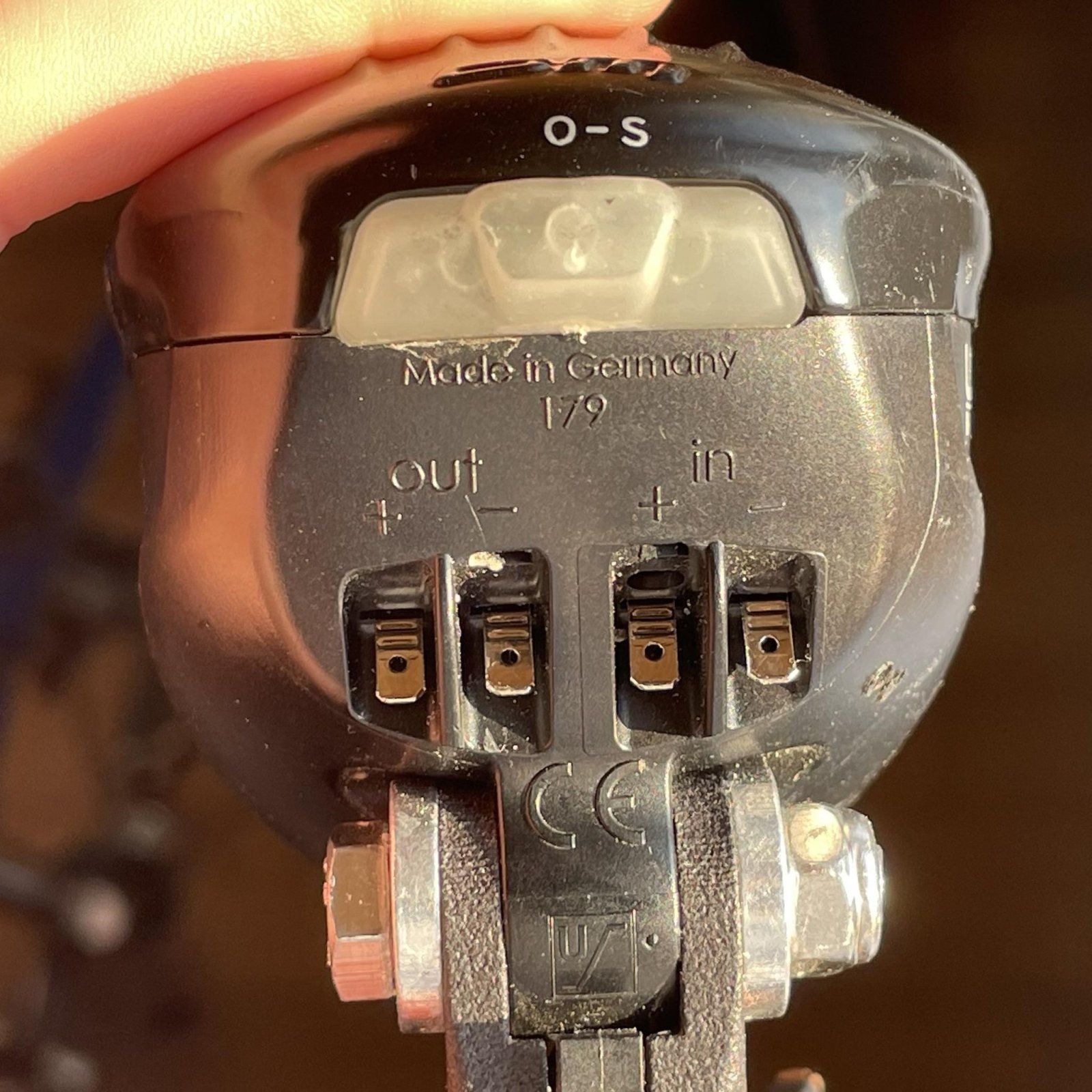

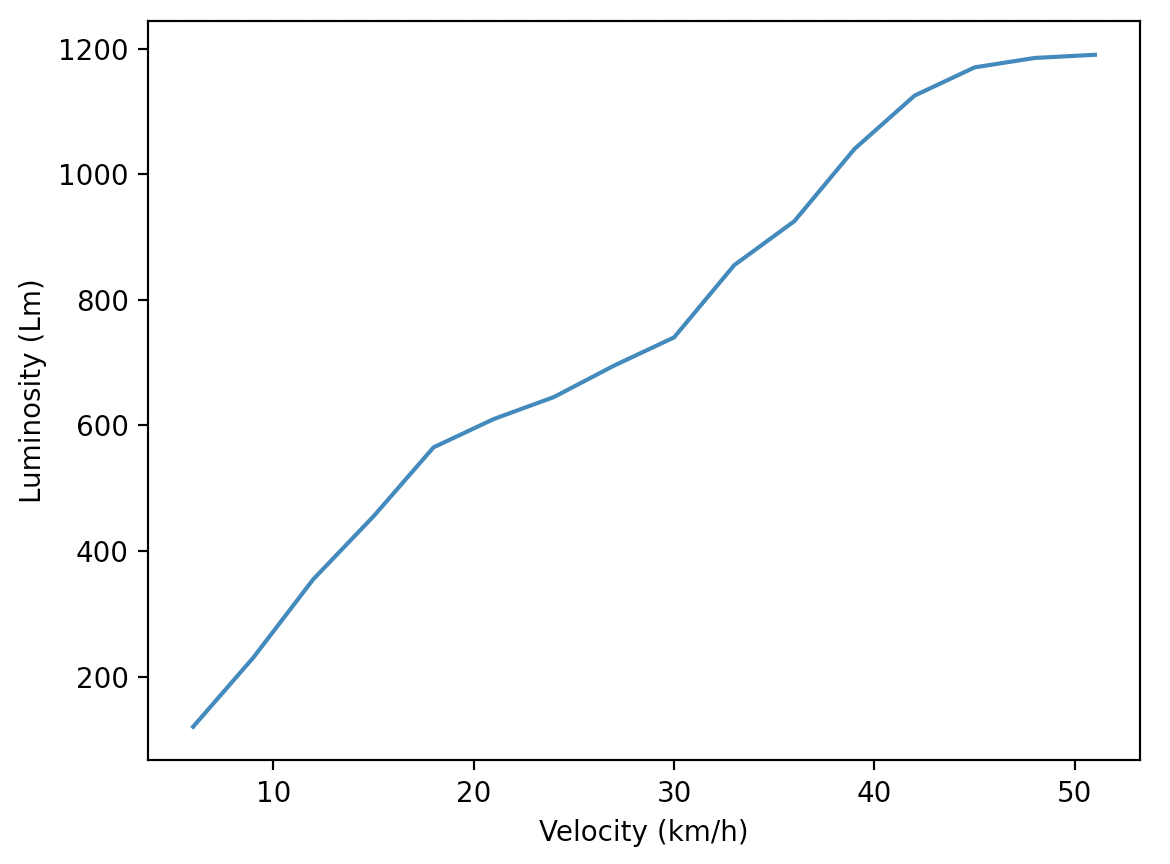

Ich hab die Platinen fuer den Luxos nochmal upgedated... jetzt ham wa es aber, Zeit fuer die Produktion ;)!
Ein paar Teile (Standlicht-LEDs, Superkondensator, steckbare Anschluesse, Taster... ) koennen vom Original uebernommen werden. Keine Kabel mehr die rechts und links aus dem Scheinwerfer herausquellen.
Features:
  • Abblend- und Fernlicht mit >1000 Lumen​
  • stabil auch bei sehr hohen Geschwindigkeiten​
  • richtiges Standlicht mit konstanter Helligkeit​
  • interner Taster und Anschluesse fuer Lenkradtaster​
  • Ruecklichtausgang​
Bastelfreunde koennten am Ruecklichtausgang rein theoretisch Strom fuer einen Smartphone Lader abzapfen...

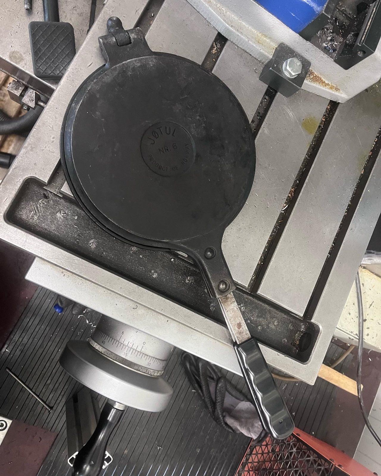

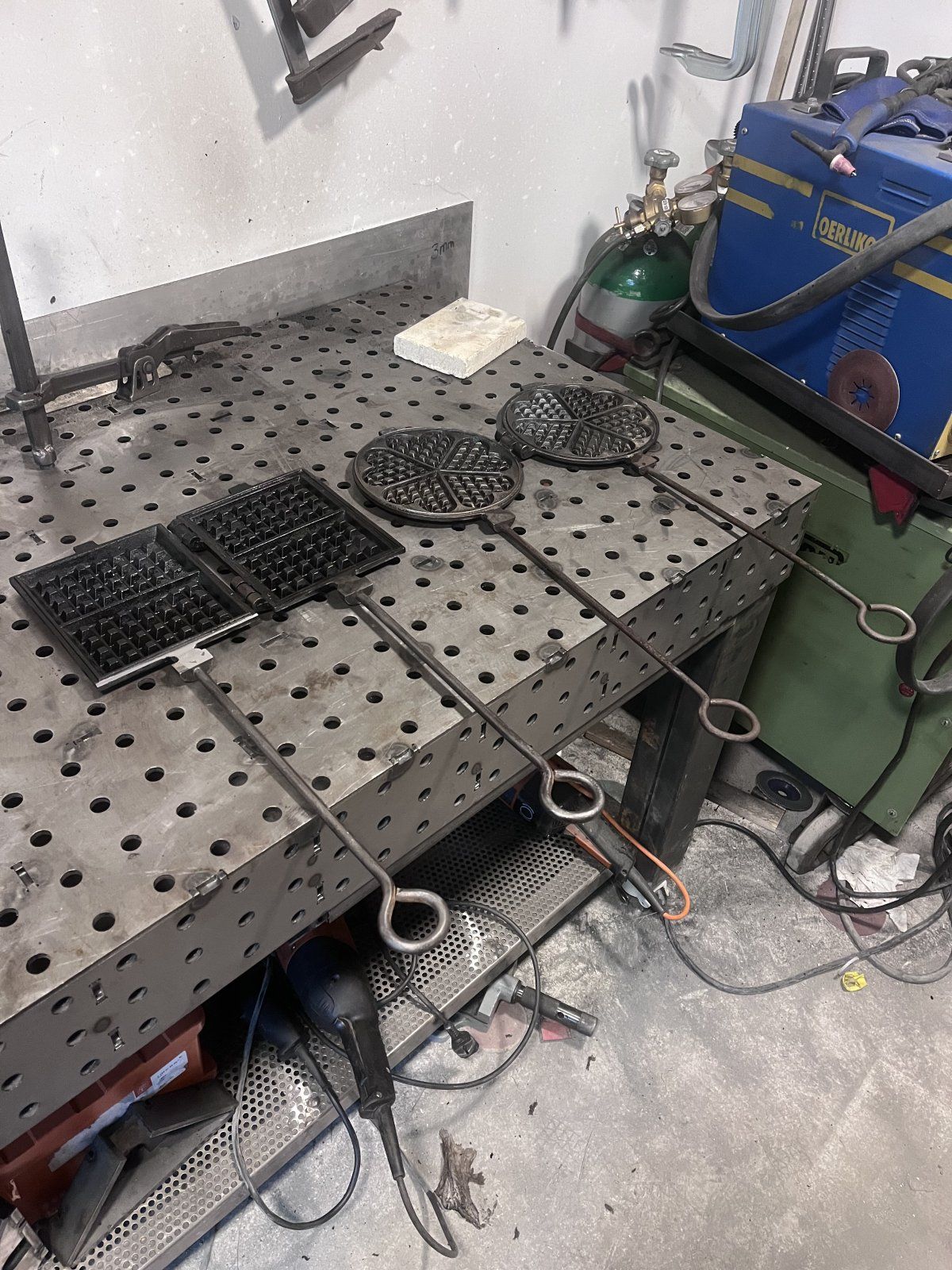

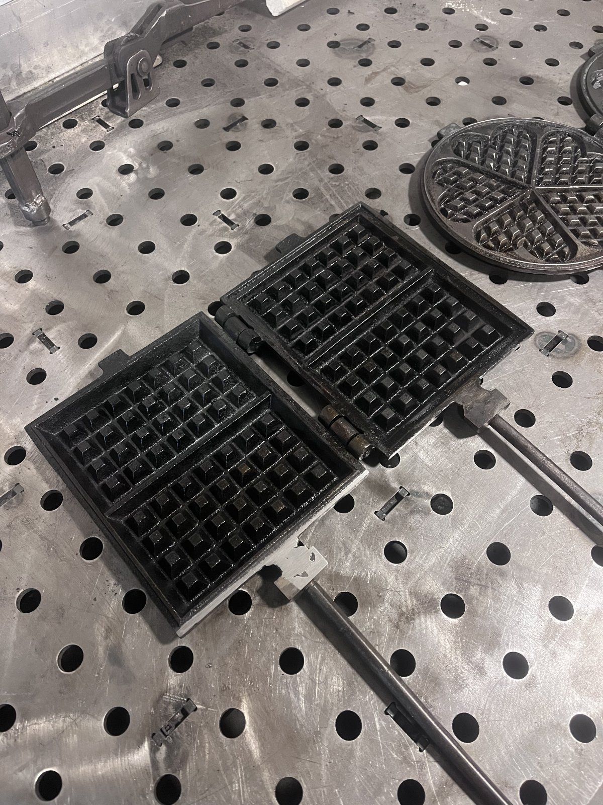

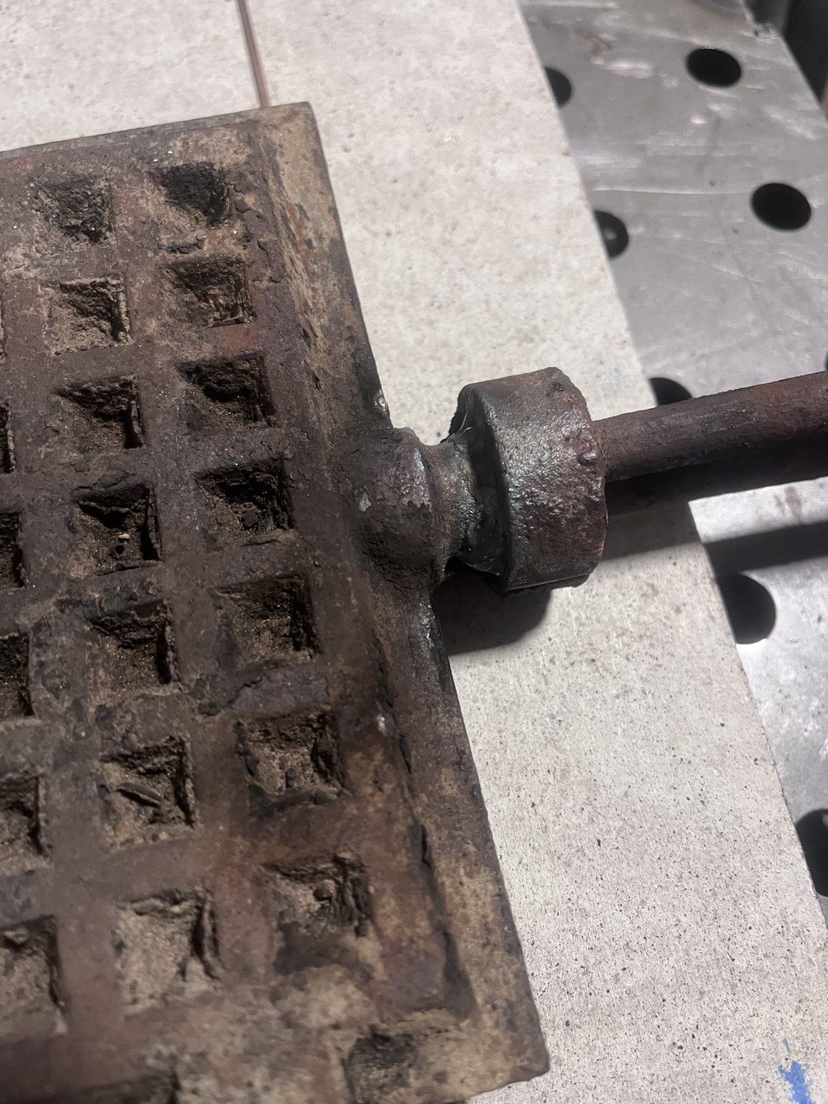

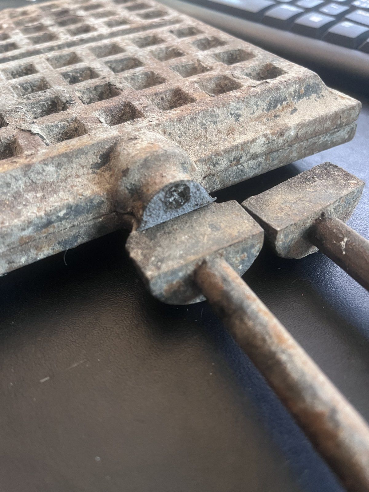

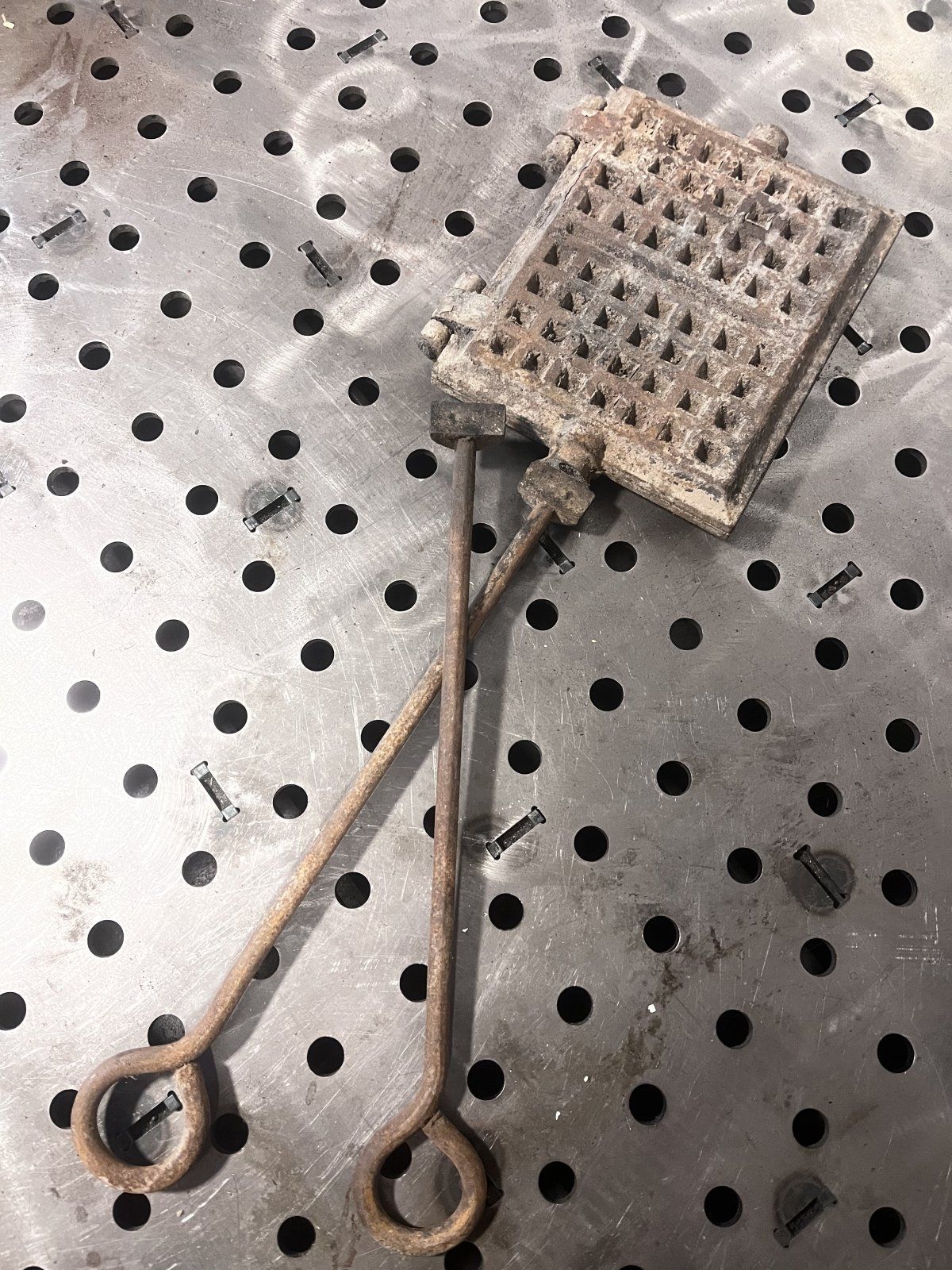

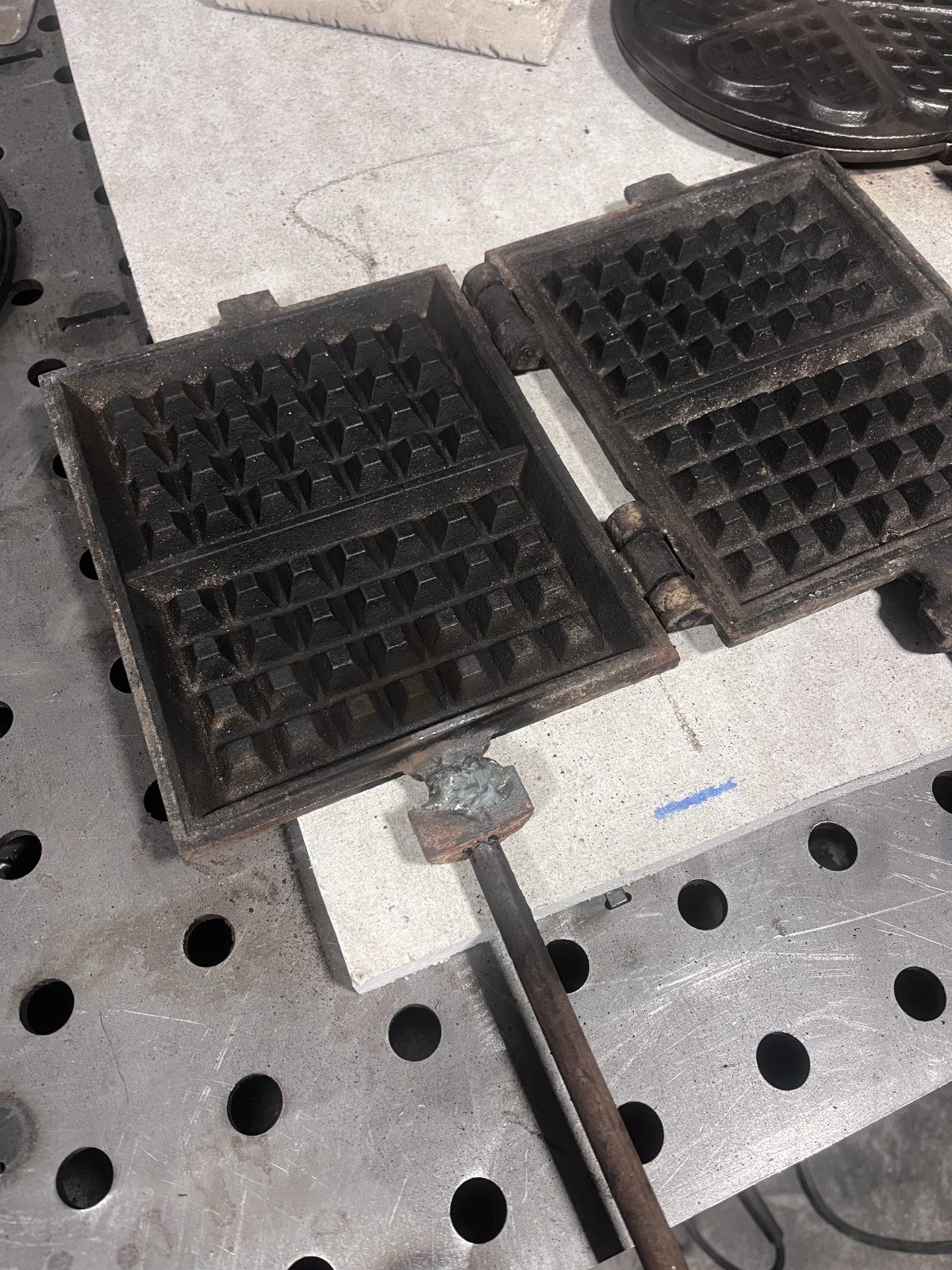

Nicht direkt ein Selbstbau. Eher eine reparatur. Nachdem ich beim Versuch meinem Norwegischen Waffeleisen längere Griffe zu befestigen gescheitert bin und das Waffeleisen dabei kaputt ging, habe ich mir zwei neue alte angeschafft.
Das eine ging auf dem Weg zu mir kaputt, da der VK es etwas lasch verpackt hat. Tja scheisse… Geld habe ich zurück bekommen.

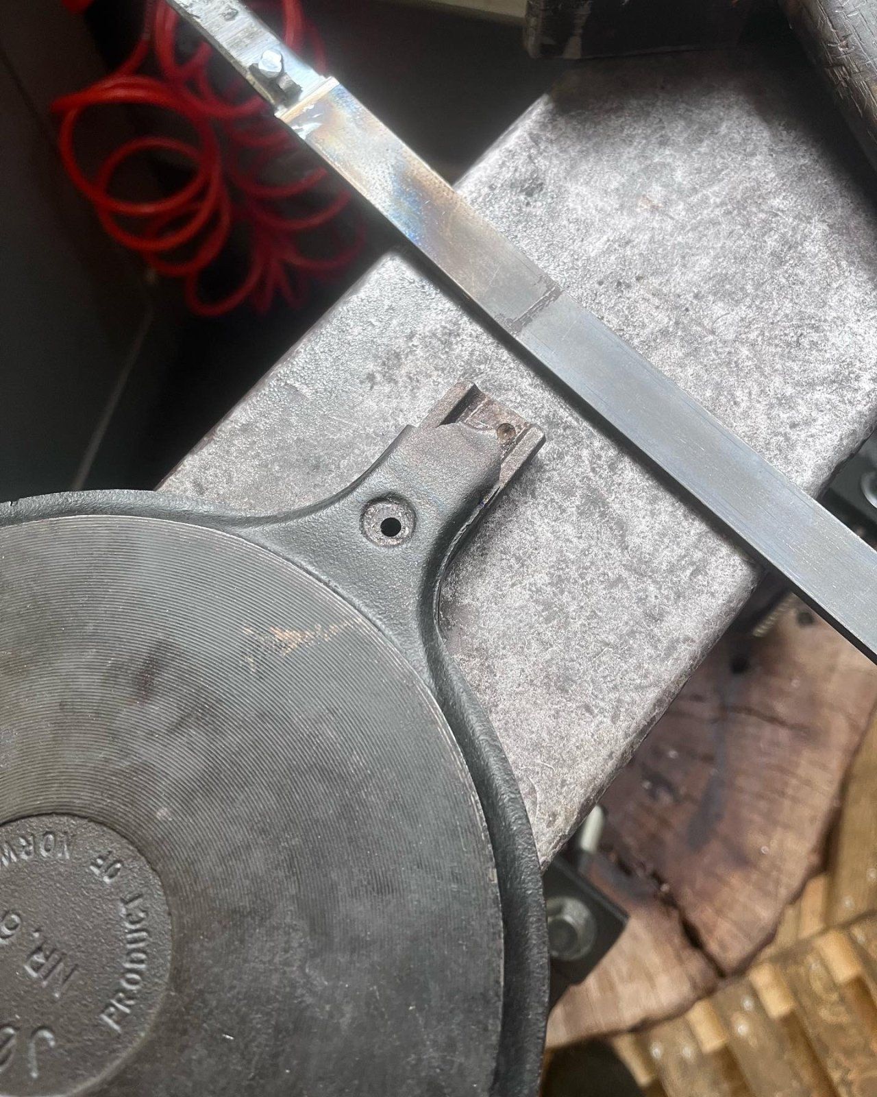

Hier war aber genug Material vorhanden um es zu reparieren. Gusseisen zu schweissen ist eine Wissenschaft für sich und ich entschied mich daher fürs Hartlöten. Auch nicht gerade einfach, aber einfacher wie schweissen. Zu verlieren hatte ich ja nichts.
Ich war schon mitten in den Vorbereitungen, da habe ich Besuch bekommen in der Werkstatt. Mein Vermieter stand auf der Matte. Er wollte wissen was ich mache und meinte dann als er ein Blick auf die Bruchstelle geworfen hat: “Das ist doch Gussstahl. Denn kannst du schweissen. Viel einfacher als Gusseisen.“
Ich bedankte mich und zückte den WIG Brenner.

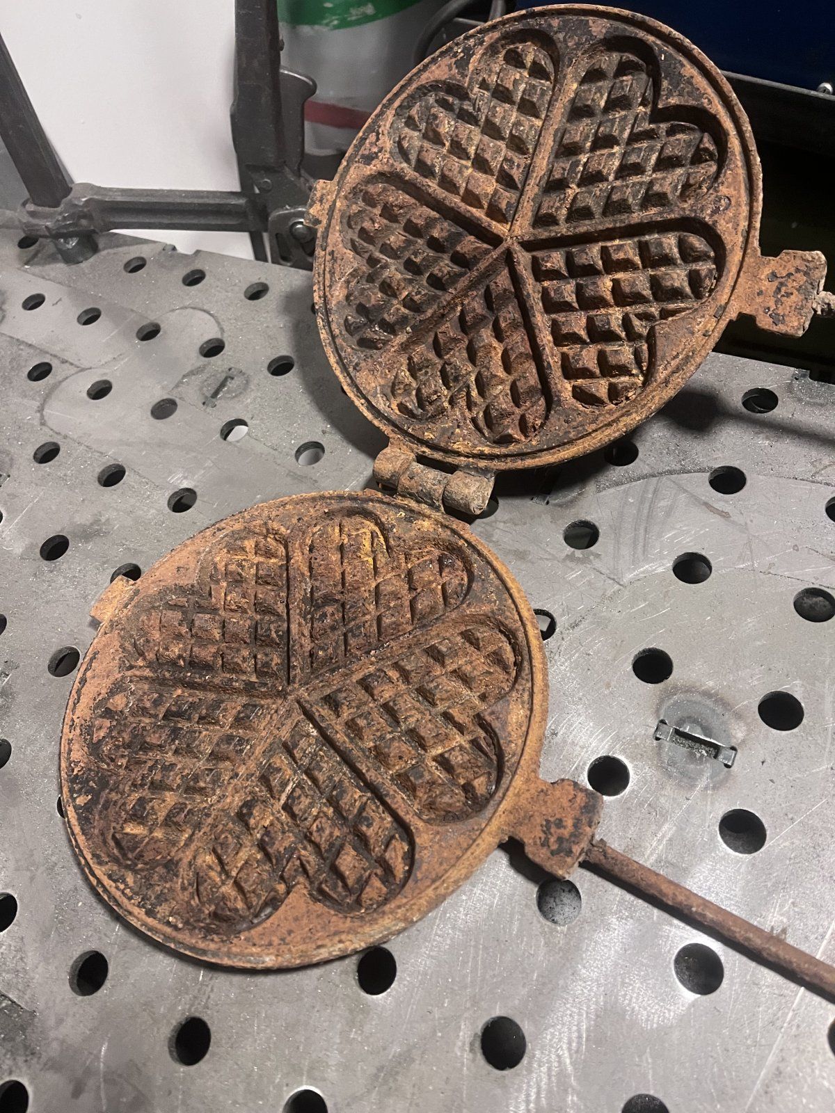

Das Romantische war einfach nur rostig und verdreckt.
Danach noch alles gut gereinigt mit der Drahtbürste, Seife, Wasser und Backofenreiner (nur auf der Aussenseite)
Dabei ist mir aufgefallen, dass das Waffeleisen schonmal repariert wurde. Aber am anderen Griff.
Zum Schluss neu eingebrannt. Die ganze Werkstatt roch wie eine Frittenbude.
So jetzt warte ich auf trockenes Wetter. Dann wird die Feuerschale in Betrieb genommen und es gibt Waffeln
