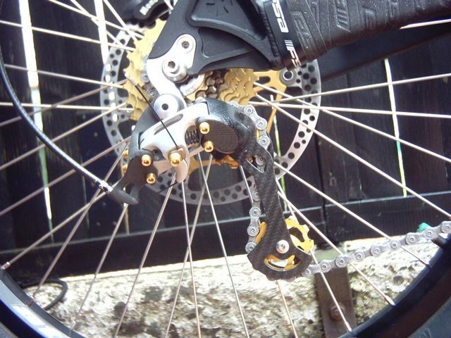

chainsucker schrieb:
Sieht sehr geil aus, ich hatte schon vor kurzem Bilder der Einzelteile hier gesehen. Die nicht-Carbon Teile würden mir in irgendeiner Farbe besser gefallen.
Wie schaltet sich das denn? Das normale 9.0er ist ja nicht unbedingt eine Ausgeburt an Präzision.
Das Problem mit der Farbe der "Nicht-Carbonteile" ist das ich nciht weiss aus welchem Alu der Krempel von Sram ist, sonst hätte ich die eloxieren lassen, vieleicht lackiere ich sie noch. Die Schrauben hab ich gold-eloxiert genommen weil das ganze Bike diverse goldene Akzente hat, Bilder folgen noch ;)
Zu dem Schaltverhalten, hmm ja, daran haperts noch, ich hatte vor den Carbonarmen die Originalen drauf, die Gelenke provizorisch verbunden, und das Schaltverhalten war mit dem XO Shifter göttlich, hatte vorher Shimano XT/XT und das konnte man damit überhaupt nicht vergleichen, aber im Moment hängts noch in paar Gängen:rolleyes:
@mrfreak
Danke:) Wie oben schon geschrieben haperts noch ein bisschen, aber wenn ich da sin den Griff bekomme schaltet es sich super sauber. Im Vordergrund stand das abspecken, wollte mal gucken was man aus so einem Schaltwerk rausholt, sind jetzt 163 Gramm, vorher waren es 196 Gramm, und wenn man überlegt was ein X0 kostet hat es sich gelohnt:daumen: sofern ich das mit der Präzision wieder hinbekomm:lol:

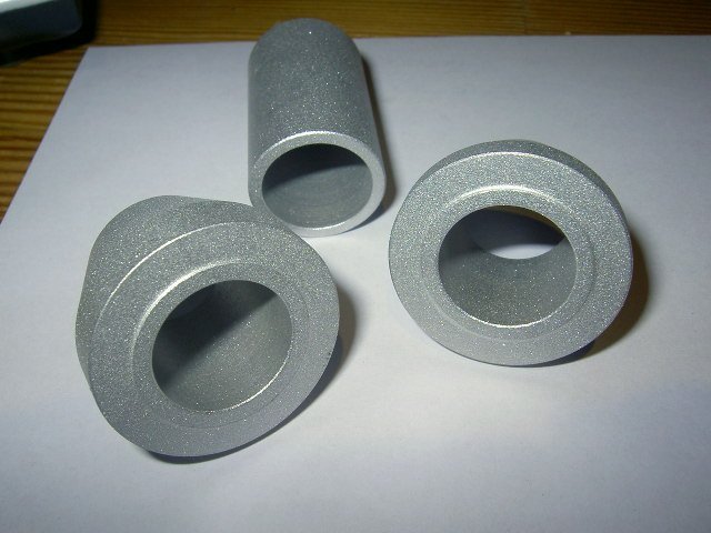

Also meine Atomlab GI Dirt 20mm hat nen bescheidenes Innenleben und noch bescheidenere Lager... aus dem Grund hab ich die grad mal umkonsturiert und nun suche ich jemand der mir einsfixdrei die drei Teile dafür drehen kann...
ist nen Kinderspiel, würds selber machen wenn ich ne Drehbank hier hätte...
Zeichnungen poste ich später... ich versuchs mal zu erklären:
Alles aus Alu:
Rohr: 40mm lang ; ID 20mm ; AD 25mm
Rohr1 mit Verjüngung : 28mm lang ; ID 20mm ; AD 37mm -> 25mm
Rohr2 mit Verjüngung : 23mm lang ; ID 20mm ; AD 37mm -> 25mm
Hügelfee und Meister-Dieter ich hoffe ihr fühlt euch angesprochen

Dickes Dankeschön an den Meister-Dieter...
2 Tage von der Zeichnung bis zu mir!
TOP!
Vergrößert die gammeligen 25*37*7 Industrielager der gammeligen Atomlab GI 20mm Nabe auf 20*37*9 Industrielager!
Endlich halten die Teile dann auch mal länger als 10Stunden!

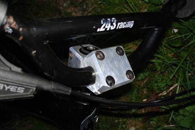

War mal ein DF Doozer, hab ihn geschlichtet und n paar fasen hingefeilt, demnächst werden noch taschen reingefräst und schwarz elosiert.
