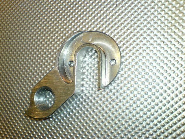

Hi,
vier Schaltaugen pro Jahr ist ein bisschen viel wenn es drum geht sie sich zu kaufen weil sie immer reißen. Schutzwirkung hin oder her, die originalen reißen bei mir in 3 von 4 Fällen durch Ermüdung.
Austauschbare Schaltaugen sollen den Rahmen schützen, mein selbst gebautes tut das wahrscheinlich nicht. Aber ich hab jetzt immer eins als ersatz um den angefangen Bikeparktag zu retten.
...also wir gehen die ständig kaputt, krumm werden die schnell und dann reißen die auch mal durch Kettenlast oder oder ähnliches. Das hat mir wirklich schon eineige Bikeparkbesuche versaut.

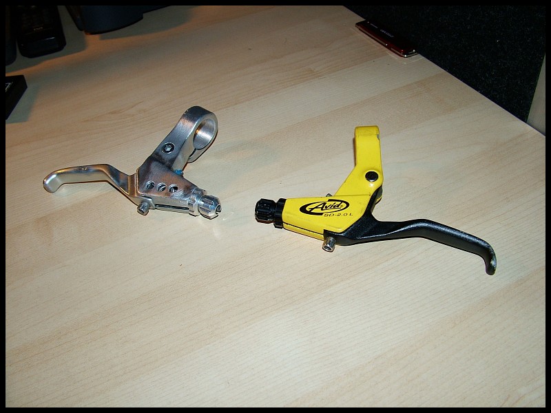

crossie hat ferien, crossie hat langeweile.
original und fälschung :p :D
originalhebel wiegt selbst gewogen 100gramm, bisherige gewichtsersparnis sind 12 gramm... werden aber noch mehr, weil ich die lenkerklemmung noch modifizieren werde, und den hebel auf nen 1-finger-hebel kürzen...
drüberschleifen muss ich mit sandpapier auch noch mal, is noch zu grob...
cheers
crossie
Sieht sehr geil custommade aus, zwar noch nicht sehr leicht, aber immerhin.
Die Lenkerschelle sieht echt ziemlich dick aus, ich denke da läßt sich noch ohne weiteres was wegnehmen. Denn so brachial muß man Bremshebel auch nicht anziehen. Aluschrauben verwenden da wo noch keine sind. Die Kräfte die da wirken halten die allemal aus.
Wie willst du den hebel kürzen und dann wieder zurechtbiegen? Höchstens mit schweißbrenner heiß machen an der Biegestelle.
Gruß, Colt
an der lenkerschelle kann ich höchstens innen was wegnehmen, also aus der mitte raus.... da die klemmschraube ziemlich breit ist und das ganze sonst nicht mehr vernünftig klemmt...
27 gramm gewichtsersparnis :D (geht aber noch mehr denke ich... )
zum umbiegen muss ich das ding noch erhitzen, hatte ich bisher keine lust zu ;) wird aber noch gemacht.
denke 30-32 gramm sind insgesamt drin...
gescheit polieren (riefen weg und so weiter) mach ich wenn ich komplett fertig bin...
cheers
Ich meinte nicht, dass du die Klemmung noch schmaler machen sollest, jedenfalls nicht in der Dimension die du denkst. Ich meinte im Außendurchmesser ist die Klemme noch recht fett, mußt mal sehen ob das nicht geht, wenn du sie um 1mm kleiner schleifst!
Den Ausschnitt würd ich nicht so offen lassen, pack ein 1mm carbonplättchen rein, oder so eine dekorfolie die so aussieht(noch leichter)
Gruß, Colt
achsoo :D ja... also das mit der klemmung... klar, 1mm ist da bestimmt noch drin...
wieso nicht offenlassen? (loch ist übrigens unten wie oben) kommt ja beim radfahrn eh kaum dreck rein...
cheers
crossie
ja stimmt, wegen Dreck vielleicht nicht, aber wegen optik!
Die gramm ie du da raufhaust machst mit Aluschrauben wieder wet. Oder hast schon welche verbaut? Und dieses Baudenzugeinstellzeugs ist auch noch zu otimieren, gibts da nicht was leichteres/kleineres?
Colt
kannst bei der klemmung noch kleine löcher druchbohren (ca. 3 - 5 mm groß, denk ich) dann könntest noch die schraube innen durchbohren - 1 oder 2 mm?
beim einstellgedöns muss auch noch was gehn
jedem das seine, war doch auch nur ein Tipp von mir, den man nicht umsetzen braucht. In die Schelle würde ich nicht Löcher bohren, da bricht(reißt ab) das dind dann doch eher glaube ich. Aber mag auch gehen, da die sich ja kaum verformt, wenn man die an den Lenker klemmt.
Gruß, Colt
