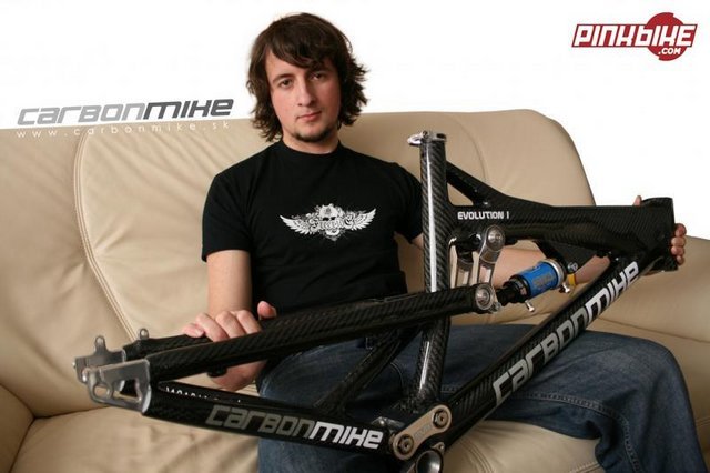

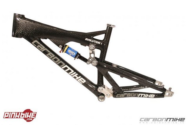

This is my homemade carbon fullsuspension frame. I was working on it for last 2-3 years. It has got 150mm travel, 1.5 headtube, 150 wide dropmounts for 12mm axle, 83mm wide BB shell. Frame weight is 3680g w/o shock. More info and pictures soon on www.carbonmike.sk
äh... kay...
erinnert mich an den typen der in 15 jahren einen ferrari im 1:15 maßstab nachgebaut hat :D
3680g ohne Dämpfer ist ja auch nicht sooooo wenig ;)
Aber Respekt schönes Ding
aber ist doch echt nur die optik oder sehe ich das falsch?
und vllt. der einzige carbon rahmen mit 1.5 headset ;)
Leider geht dem seine HP nicht. Was man so sieht klasse Arbeit! Nicht wirklich leicht aber o.K. Der Steuerrohrbereich ist für einen Carbonrahmen etwas fett finde ich. Mal sehen wie er es aufbaut.

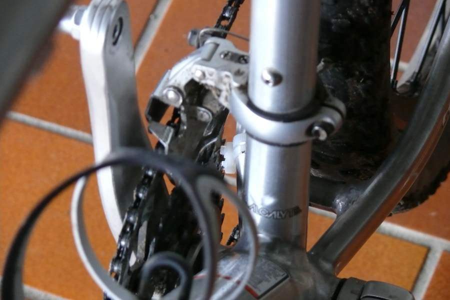

... weniger spektakulär als vom CarbonMike aber dafür in 5 min fertig:
zwei Kabelbinder an der Kattenstrebe, die hoffentlich gegen chainsuck helfen.
Die Klemmstelle om Kabelminder ist direkt hinter dem mittleren Kettenblatt. dadurch kann sich die Kette hoffentlich nicht mehr auf dem mittleren aufwickeln. Ob es funktioniert, kann ich morgen sagen

Scheiss EMO! :lol:
Ne, mal im ernst: da hat wohl das Intense 6.6 bzw. das FRO oder wie auch immer als Negativform herhalten müssen ;)
Nur gibts das Socom FRO noch garnicht 2 Jahre lang, also lügt uns der Mike was vor oder er hats schon vor Intense erfunden! ;)
