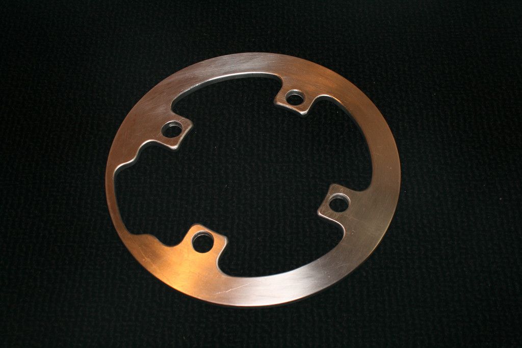

Endlich hab ich mal wieder Zeit gehabt, was selber zu basteln. Aber nur Zeit, keine Werkzeuge, die irgendwas erleichtert hätten. Sprich: Stichsäge (die fast ihr Leben im dicken Alu ausgehaucht hätte), Bohrmaschine, Laubsäge :lol: und viele Feilen (Vorkriegsmodelle).
Aber ich konnte meiner armen SLX-Kurbel doch nicht diesen hässlichen Kunststoffbashguard von Shimano zumuten :D
Bashguard für 36 Zähne, 5mm dick, 110g schwer (39g gegenüber Original gespart):
Danke schön :)
Ich finde ihn auch roh schick, mal sehen ob er noch schwarz eloxiert wird oder erstmal so matt-Alu bleibt, passt ja zur SLX.
Haben die Teile eigentlich jetzt auch im Dauerbetrieb gehalten?

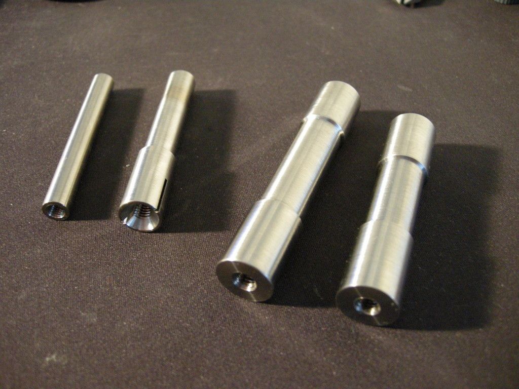

Wo wir grade bei CAD sind. Hier mein nächstes Projekt.
wiegt 141 Gramm (incl. Lager)
Oh man. Totaler Denkfehler. Vielen Dank für deinen Hinweis :D.
Zu Beginn benutze ich einreihige Zylinderrollenlager (FAG) in den Dimensionen 9x7x24. Mal sehen wie sie sich schlagen.
Gibts die Lager überhaupt so klein?
Axiallasten mit Zylinderrollen ist auch nicht so wirklich toll .. oder?
:winken: Kuka
Wenn ich mich nicht irre sollten die Löcher von einem zum anderen Flansch um einen halben Lochabstand versetzt zueinander sein, oder?
korrekt. Sieht vllt auf Grund der perspektivischen Darstellung nicht so aus. :)
@ketchyp: Per CNC Drehbank. Die restlichen Schritte folgen dann auf ner CNC Fräse.
