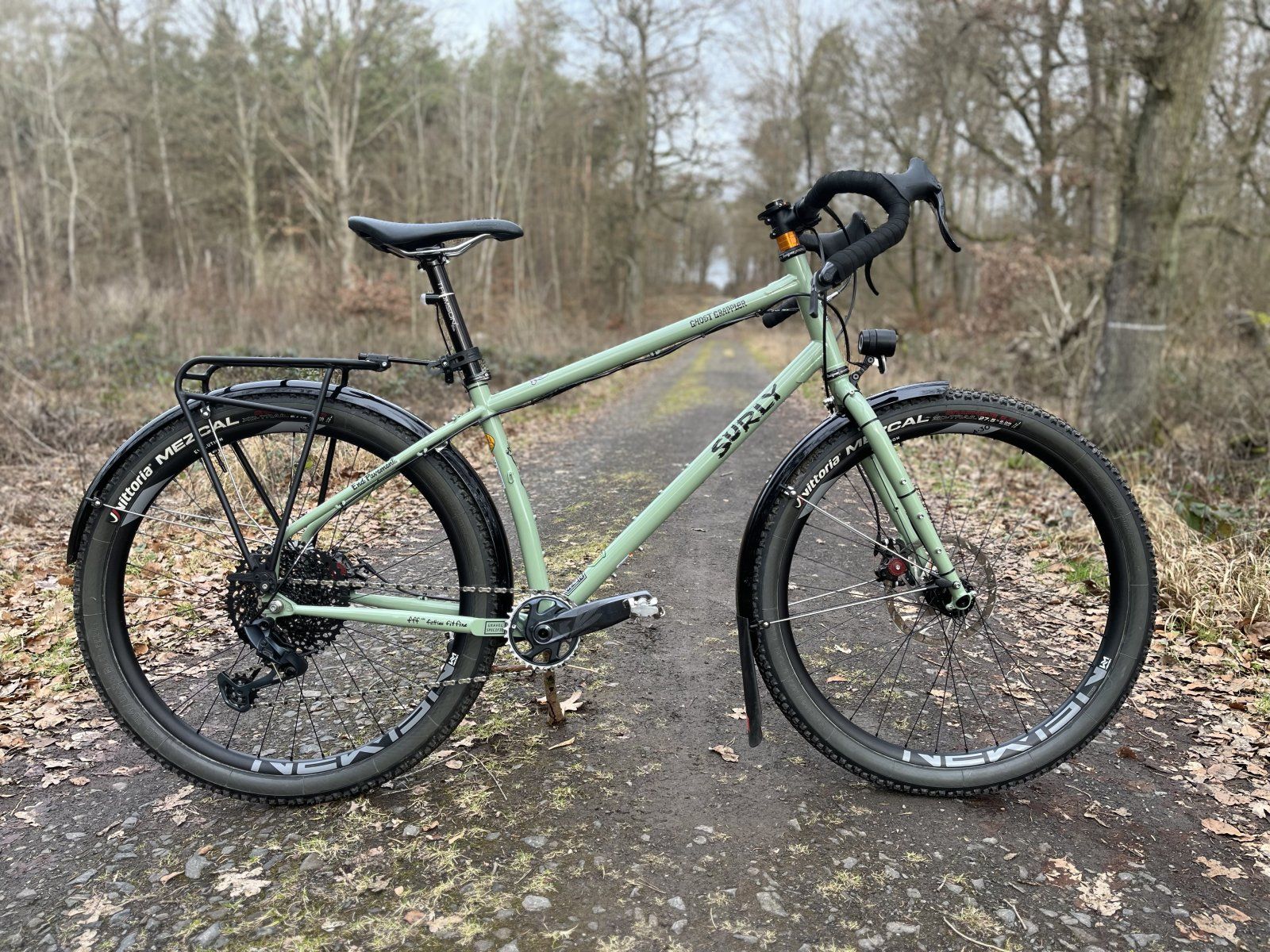

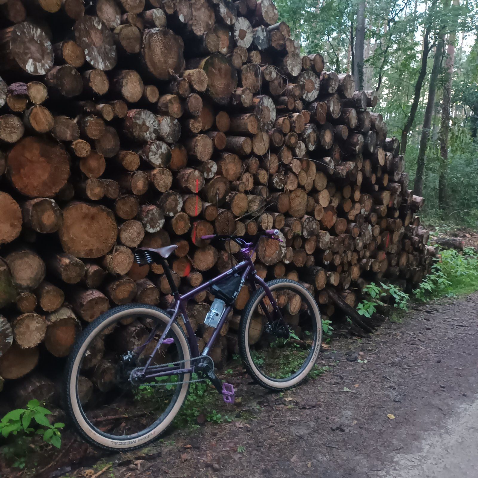

Nabend zusammen- verträgt das Ogre 29x2.6" Vittoria Mezcal mit Schutzblechen?
Können ruhig abnehmbare sein und ein bisschen tüfteln ginge auch klar ;)
Danke euch!

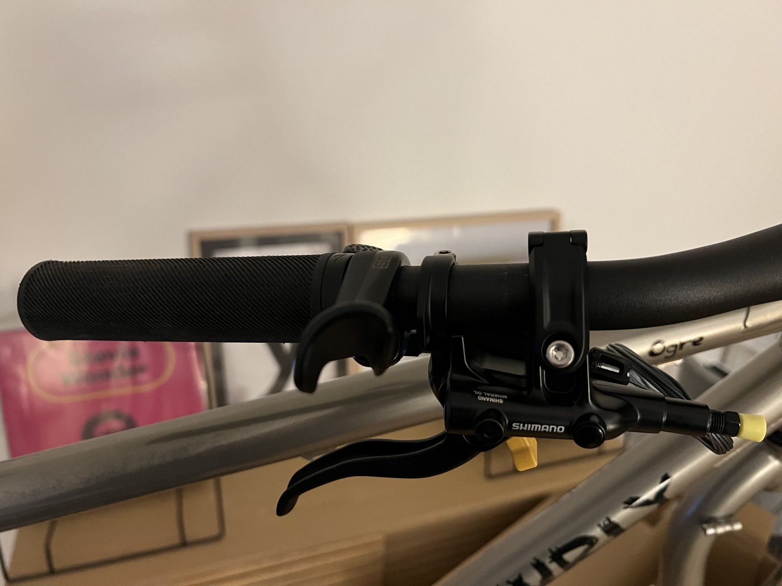

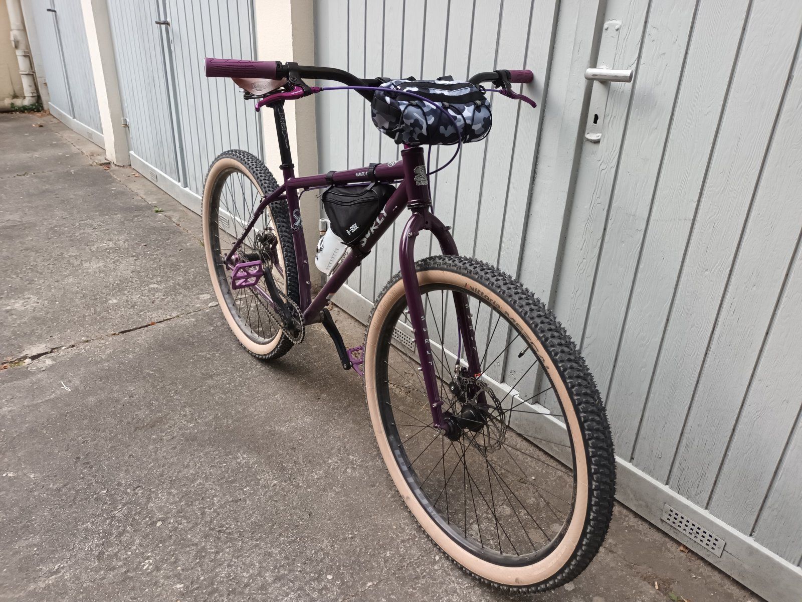

Der Shimano Trekking Hebel nimmt schon viel Breite des 740mm Lenkers ein. Das gefällt mir nicht, ich stecke später mal Shimano MTB Hebel drauf.
Oder doch auf ne BB7 gehen?
-Update: die Shimano Bremsen bleiben erstmal-

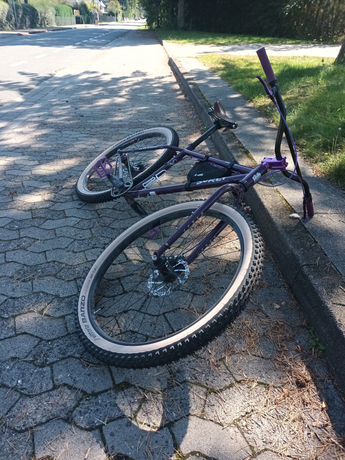

Der Aufbau stagniert gerade, da die LR wegen Defekt (undichte Felgestöße) leider zurückgehen mussten.
Rein vom Augenmaß fand ich den Schräglauf bei 52mm Kettenlinie und 142er Nabe auf den großen Ritzeln schon recht ordentlich. Was meint ihr- direkt auf 148mm gehen? Danke!
-Update: Kettenlinie funktioniert einwandfrei-
Wenn es kein Problem ist, würde ich auf 148 wechseln. Ich fahre aber am Wednesday seit 2000km problemlos ein KB das 3mm weiter außen steht. Bin auch schon 6mm weiter außen gefahren. Ging auch.
