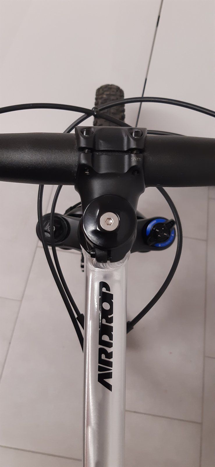

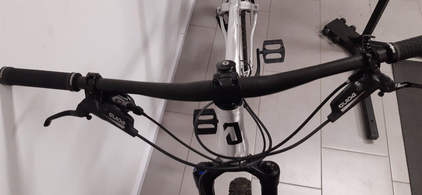

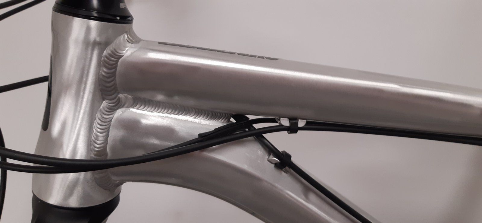

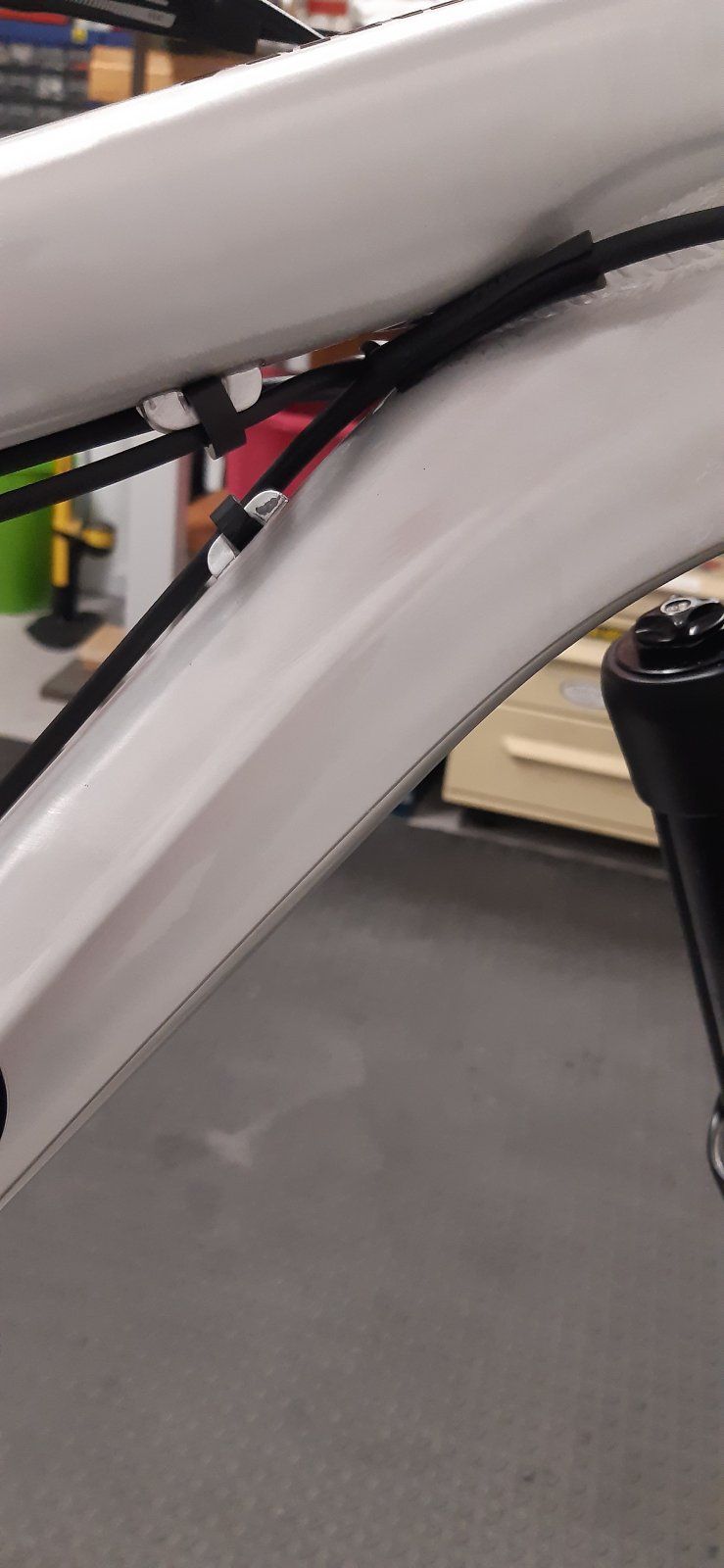

Ist sicher auch der Tatsache geschuldet dass es Briten sind und die Bremsen "falsch" herum fahren. Ist bei meinem Edit von Aidrop auch so nur hab ich sie schon unten gekreuzt weil beim Edit die Leitungen auf dem Unterrohr laufen...so.... ich hab lange mit der zugführung am steuerrohr gehadert und experimentiert. diese ist hier m.E. nicht ideal gelöst worden. die original zugführung von airdrop an deren komplettbikes ist so, dass die leitung bzw. zughülle an der seite lang geht, wo auch der jeweilige geber am lenker ist. außer bei der HR bremse. dadurch ergibt sich die situation, dass bei airdrop selbst die züge in einem bogen runter zur gabelbrücke und von da aus hoch zum jeweiligen geber laufen. fand ich optisch nicht schön und technisch war mir da das veredderungspotenzial zu hoch. zudem scheuern die züge da wunderbar am rad rum.
ich hab mich dann dazu entschlossen, die leitung der reverb und die zughülle der schaltung zwischen ober- und unterrohr zu kreuzen. es geht sehr eng zu. der knick in der schaltzughülle kommt vom hin und her biegen beim ausprobieren wie es ideal läuft. ggf. tausche ich die hülle noch. ich werde mal an airdrop ne rückmeldung dazu geben. die jung sind top, der service überragend. aber da müssen sie IMHO noch ein bißchen was verbessern. wäre schon ausreichend, wenn die vorderen zuganschläge bzw. führungen 2cm weiter hinten sitzen würden. bei mir sieht das nun so aus, was ich persönlich die technisch und auch optisch bessere lösung finde
