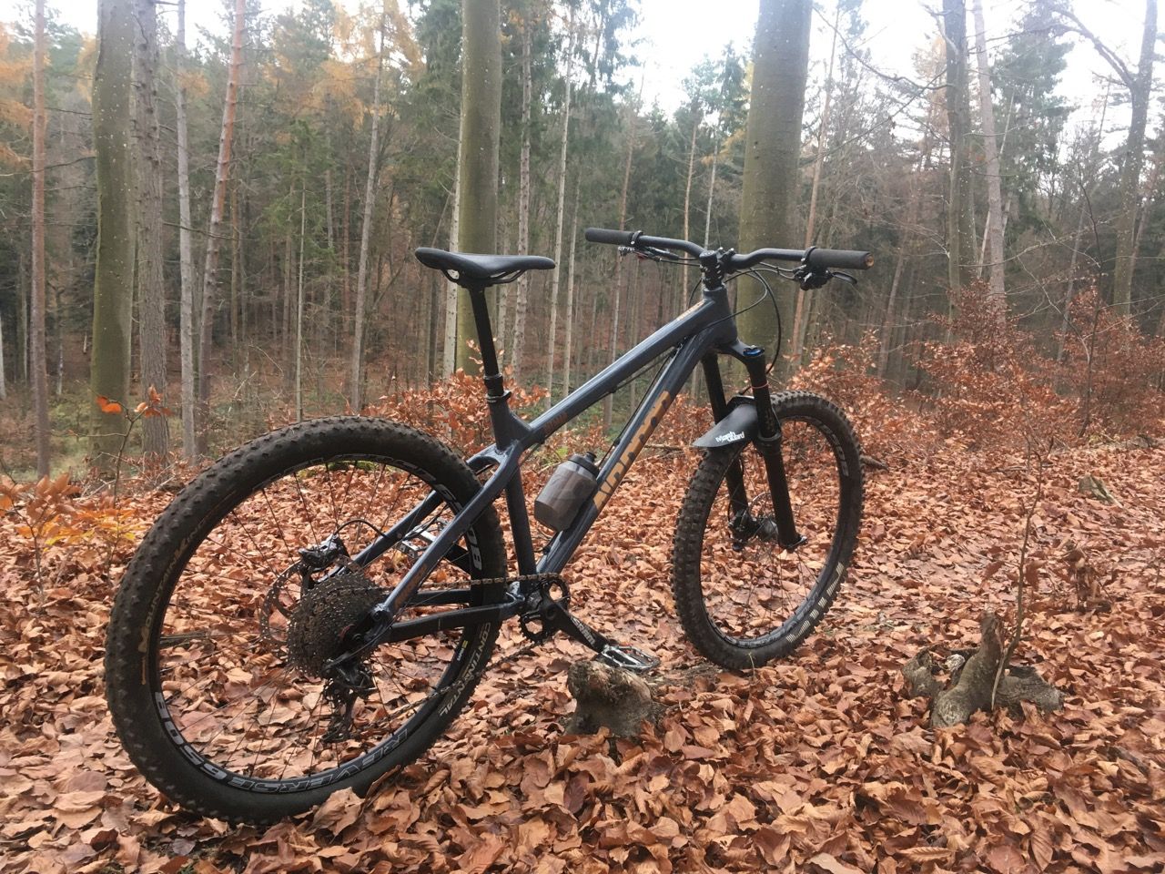

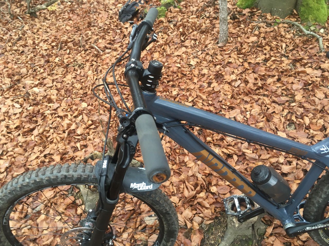

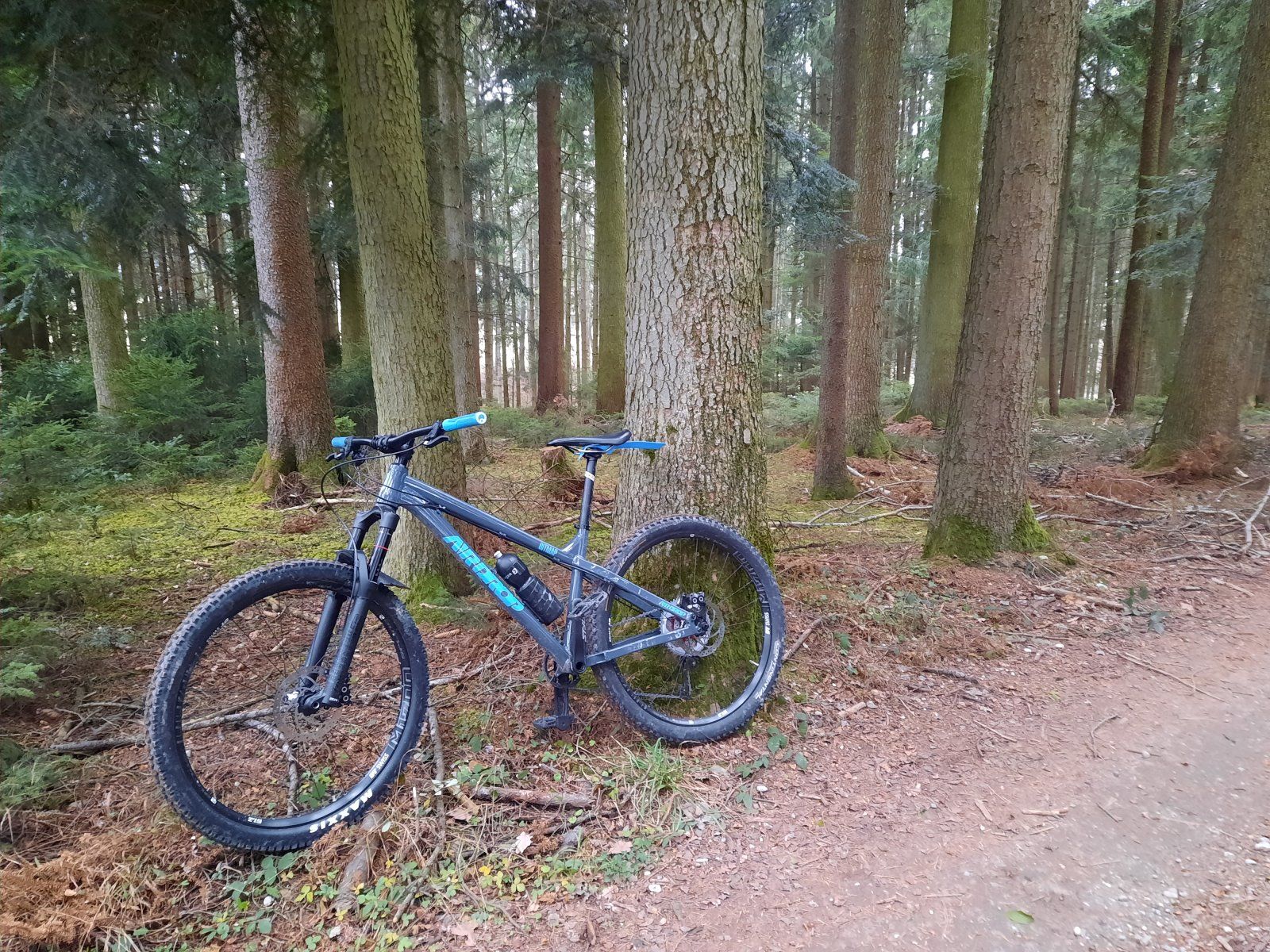

Schicker Rahmen, sieht es nur auf dem Bild so aus oder geht die Farbe mehr ins blaugrau?
Bist du schon fertig mit dem Aufbau?
Hier sieht man die Farbe etwas besser...ist schon recht grau 😁

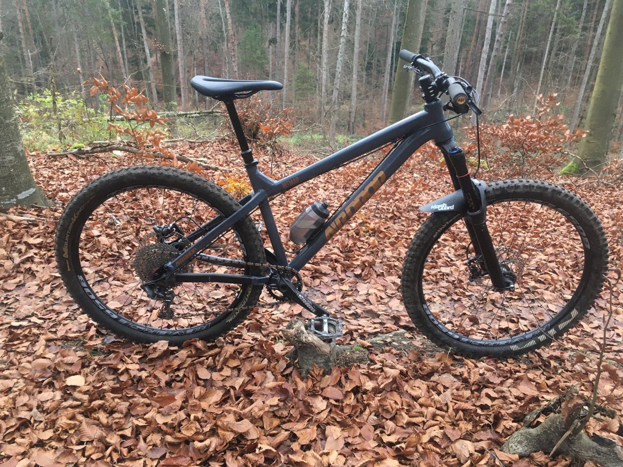

Sehr geehrte Damen und Herren,
ich bin fertig mit dem Aufbau... und es hat nur bedingt was mit dem Black Friday zu tun :lol:. Habe immer wieder fehlende Komponenten, die ich nicht in meinem Restekeller hatte, gekauft und nach und nach montiert. Außerdem hatte ich bei rcz ne Bremse bestellt, die aber dann kurzfristig, weil die Lieferzeiten ja bekannt sind von dem shop, durch die XT die hier im Forum als Schnapper verlinkt war(Stadler), ausgetauscht. Danke dafür:daumen:.
Heute die erste Probefahrt und es macht schon Laune mit so einem Endurohardtail. Die Gabel ist noch mit 160mm FW. Das wollte ich erst mal testen und bei Bedarf auf die bei Airdrop "empfohlenen" 140mm traveln. Momente fühlt es sich nicht verkehrt an...mal schauen.
Lenker und Vorbau sind auch noch Testteile. Vorbau mit 50 taugt gut, wird noch getauscht und der Lenker wird auch noch ersetzt.
Hier mal ne kleine Komponentenübersicht:
-Rahmengröße M
-Pike RCT3 MST tuning 160mm
-Bremsen XT 2 Kolben mit (Putoline inside :D )
-Dächle HD vorne 180mm/hinten 203mm
-Sram X1 Trigger 11-fach
-GX Schaltwerk ebenfalls 11-fach :)
-Kurbel G1000 oder so
-Kettenblatt Absolute Black 32-fach
-Kassette Sunrace 11-46
-One up Dropper V1 150mm
-Sattel momentan Ergon Enduro comp
-Vorbau wird Race face 50mm(Typ keine Ahnung)
-Lenker wird es wohl ein Level nine von BC
-momentan Esi Griffe werden aber durch Deathgrip camp getauscht
-Spacerturm....testweise
-Fidlockflasche....bzw Thirstmastergröße je nach Bedarf von YT
-das Wasser in der Flasche ist gutes Bodenseewasser 🤪
-älterer Laufradsatz von Reverse
-now 8 Adapter hinten
-Reifen vorne n alter e13 und hinten Conti MK3
-Pedale sind alte DMR Vault

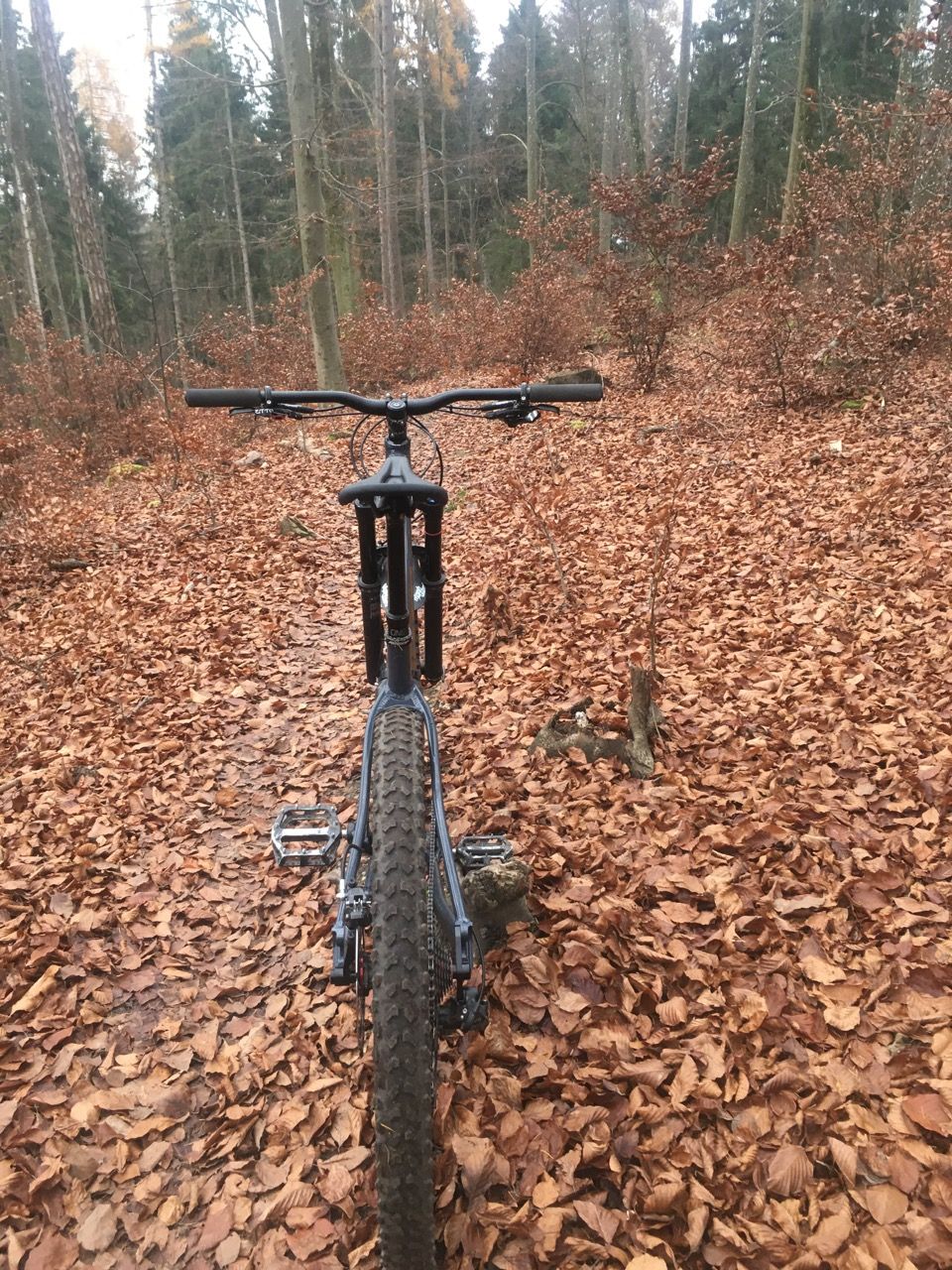

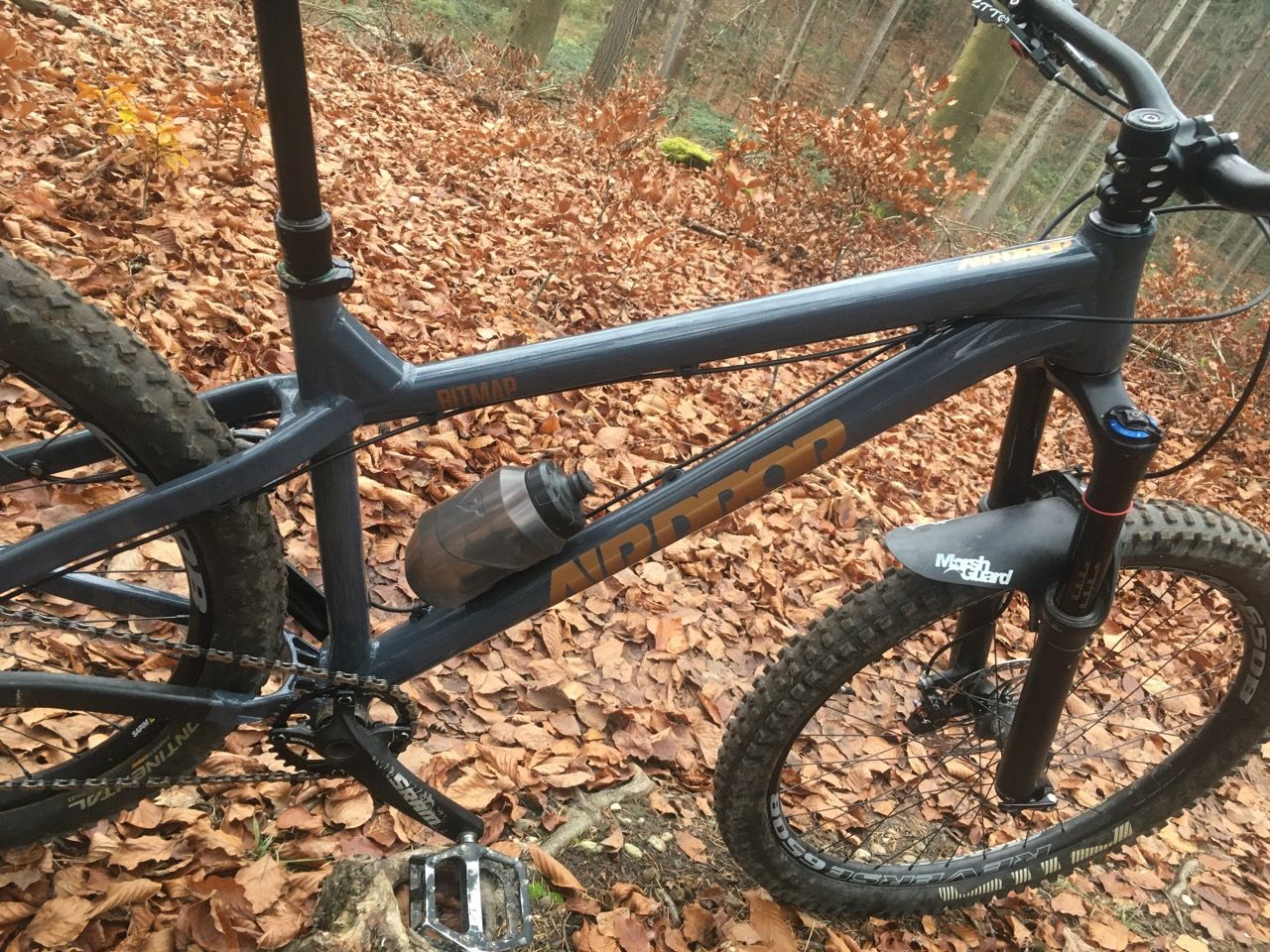

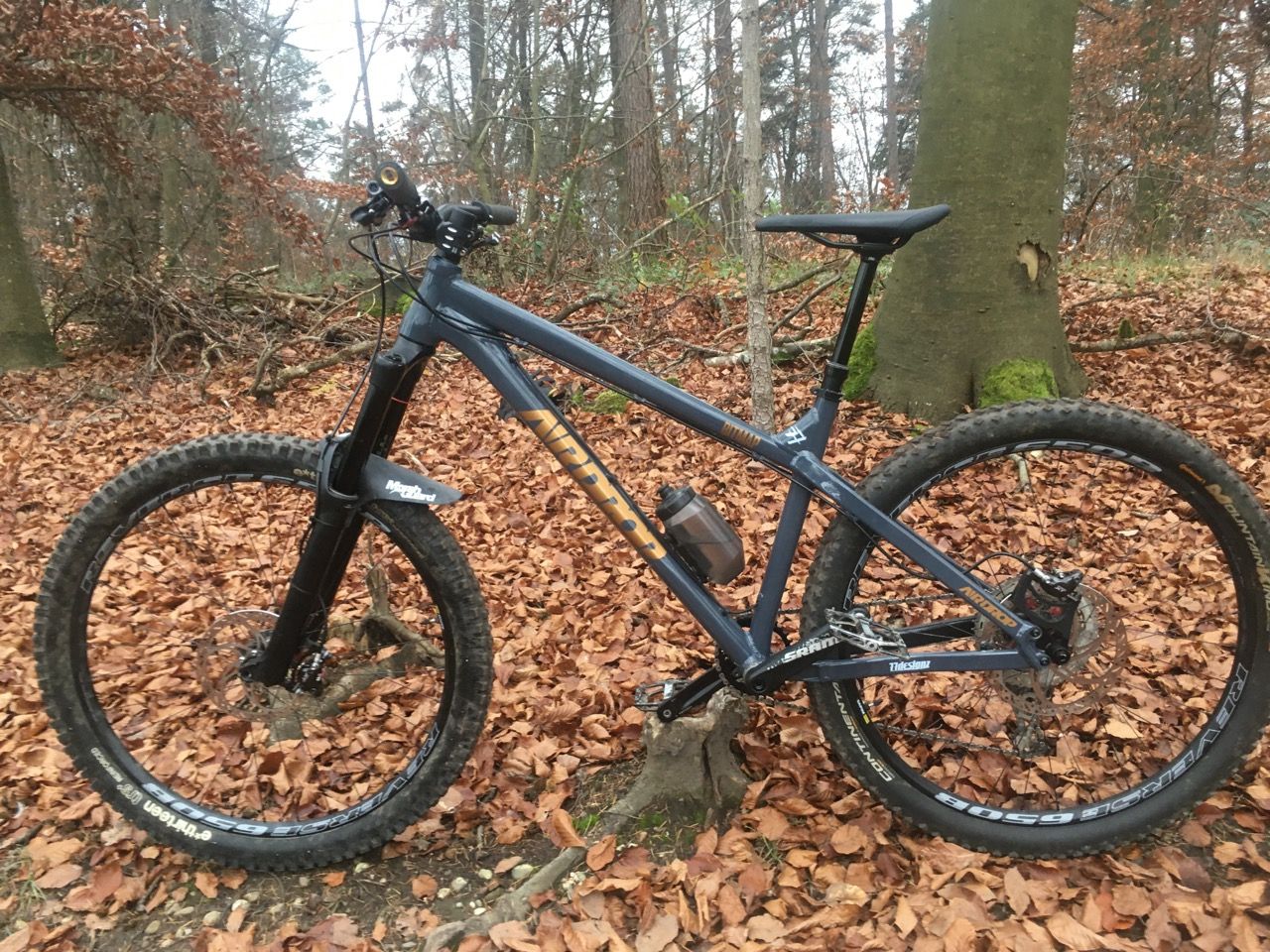

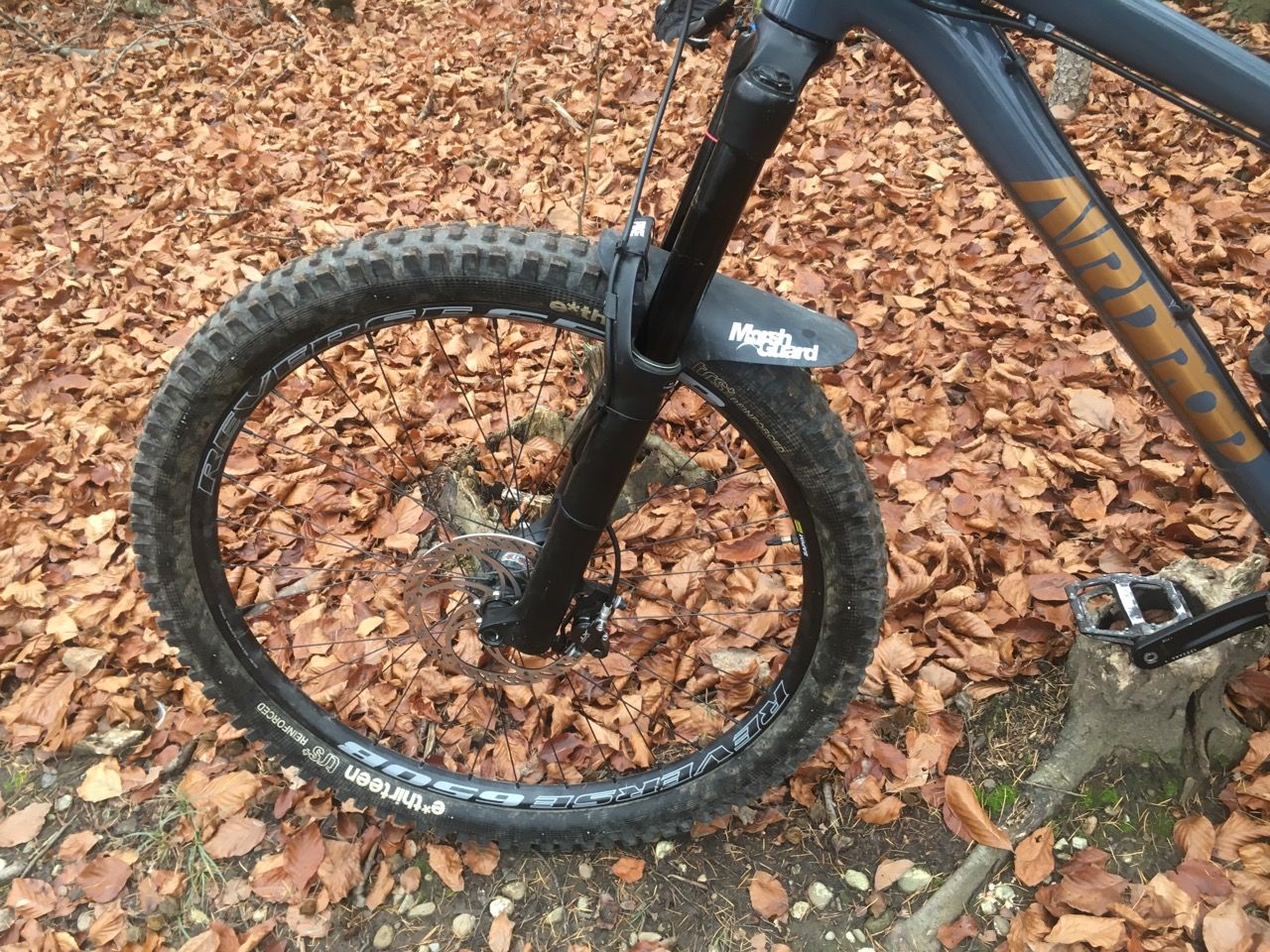

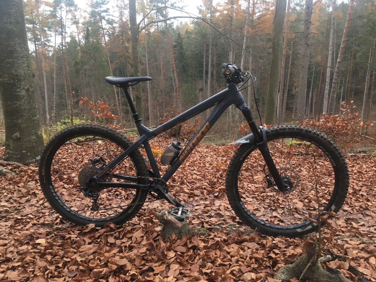

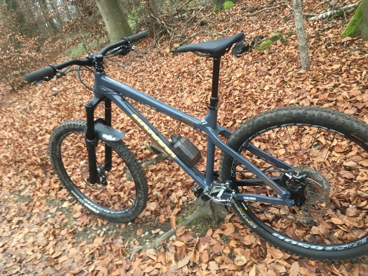

So weit so gut...jetzt die Fotos, ich hoffe man kann die Farbe jetzt besser und richtig erkennen.

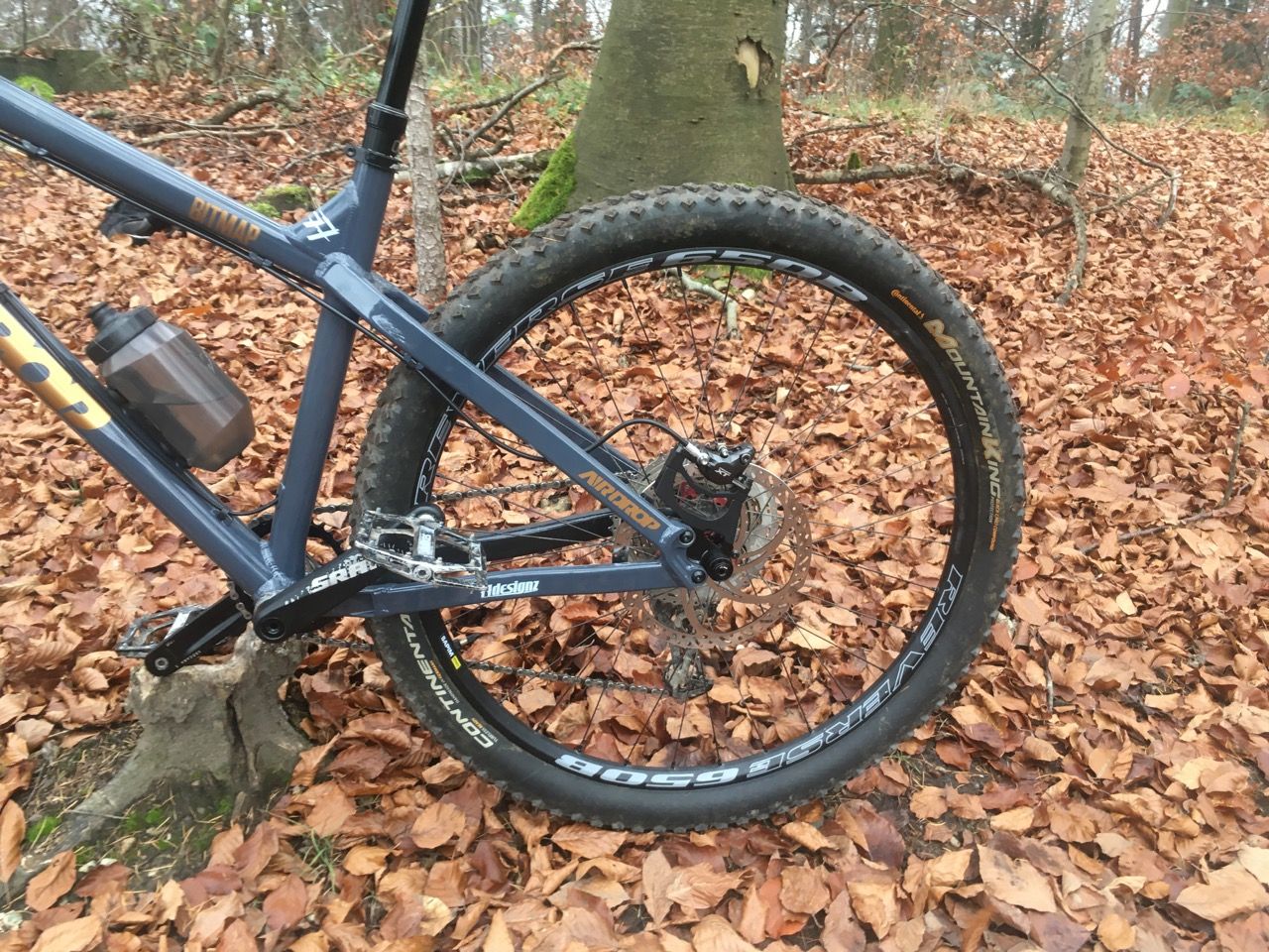

Der Rest ist ja alles echt gut, aber was soll das denn? Die größere Scheibe hinten?
Naja ich wollte es mal testen und hatte den Gedanken durch den wenigeren grip hinten(fehlender Dämpfer),etwas mehr Bremspower durch die größere scheibe. tendenziell bremst man hinten ja mehr und das Gewicht ist hinten ja auch mehr.will keine „richtig bremsen“ diskussion aufmachen😀nur mal testen was an der Theorie dran ist
https://enduro-mtb.com/mythos-bremsscheibengroesse/
Überzeugt micht nicht, was sie da schreiben, aber letztlich muss ja jeder selbst testen, was ihm taugt. :)
Hehe das ist richtig ja.mal schauen ist auch fix umgeschraubt wenn ich davon doch nicht überzeugt bin 😂
mir war beim Rest wichtig dass ich die Komponenten auch schnell ans fully geschraubt habe ...quasi fahrendes ersatzteillager
Dass hinten mehr Gewicht sein soll als vorne, überrascht mich. Klar kann man nicht die übliche 70/30 V/H verteilung ansetzen wie auf der Straße. Aber so weit nach hinten dass sich das Verhältnis umkehrt, was die große Scheibe hinten plausibel machen würde, ist es auch wieder nicht
