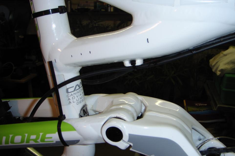

Moinsen zusammen,
wer ein Jekyll oder Claymore seine eigen nennt, einen Sag indicator haben will und dem die 14 € für das schlecht ablesbare Originalteil zu teuer sind, dem kann jetzt geholfen werden.
Die Striche markieren die 0, 20, 30, 40 & 100% Positionen.
Der Rest ist selbsterklärend.
